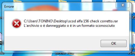

toto Inviato 20 Ottobre 2017 Autore Inviato 20 Ottobre 2017 ciao turbo.. grazie !!!!!!. mi dice archivio danneggiato
toto Inviato 20 Ottobre 2017 Autore Inviato 20 Ottobre 2017 ciao Tki.. ho scaricato piu' volte ... con pc diversi... inoltre riesco ad aprire tutti gli altri rar e zip ma purtroppo non questo.. magari turbocompressore lo puo' ripostare..
Tky Inviato 20 Ottobre 2017 Inviato 20 Ottobre 2017 Io l'ho aperto tranquillamente con winzip e 7zip.. Forse usi il decompressore Microsoft..
turbocompressore Inviato 20 Ottobre 2017 Inviato 20 Ottobre 2017 prova adesso scod alfa 156 check corretto 1 1
