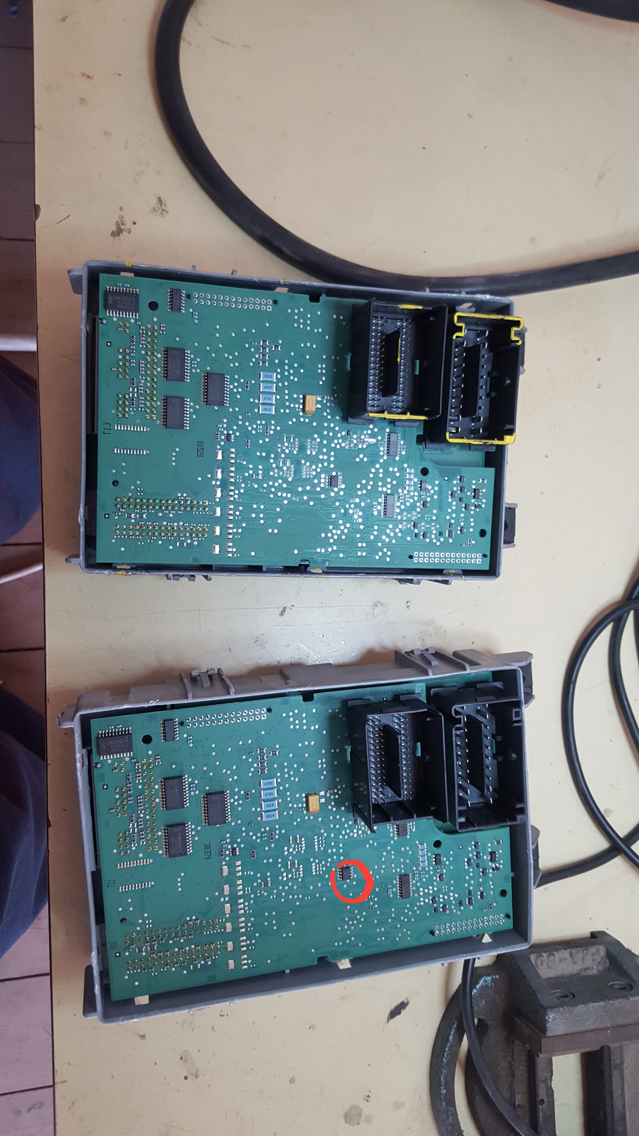

scican25 Inviato 19 Ottobre 2017 Inviato 19 Ottobre 2017 salve a tutti sono alle prese con questo body.. il body preso in demolizione ha gli stessi numeri , entrambe le schede sembrano uguali .. ho letto il contenuto della 93c86 .. quella cerchiata in foto e cosa strana i file dei due body sono identici, ho fatta anche la prova a invertire le eprom .. ma la macchina non parte .. presumo che sbaglio qualcosa

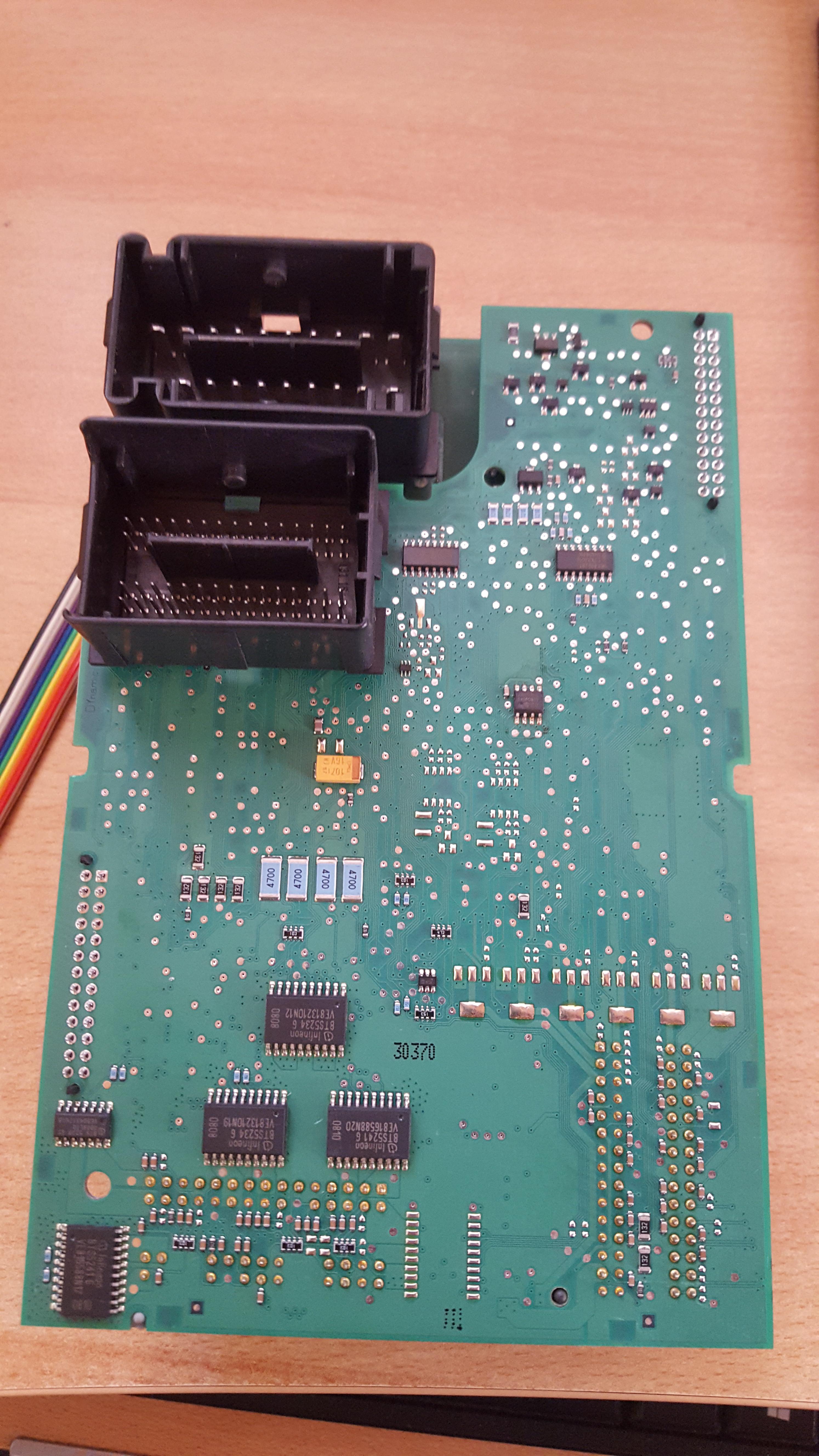

Tky Inviato 19 Ottobre 2017 Inviato 19 Ottobre 2017 Il 19/10/2017 at 10:23, scican25 ha scritto: salve a tutti sono alle prese con questo body.. il body preso in demolizione ha gli stessi numeri , entrambe le schede sembrano uguali .. ho letto il contenuto della 93c86 .. quella cerchiata in foto e cosa strana i file dei due body sono identici, ho fatta anche la prova a invertire le eprom .. ma la macchina non parte .. presumo che sbaglio qualcosa Expand Da queste foto non sembra diverso.. la zona di connessione la dovresti avere sotto i connettori, vicino il componente giallo

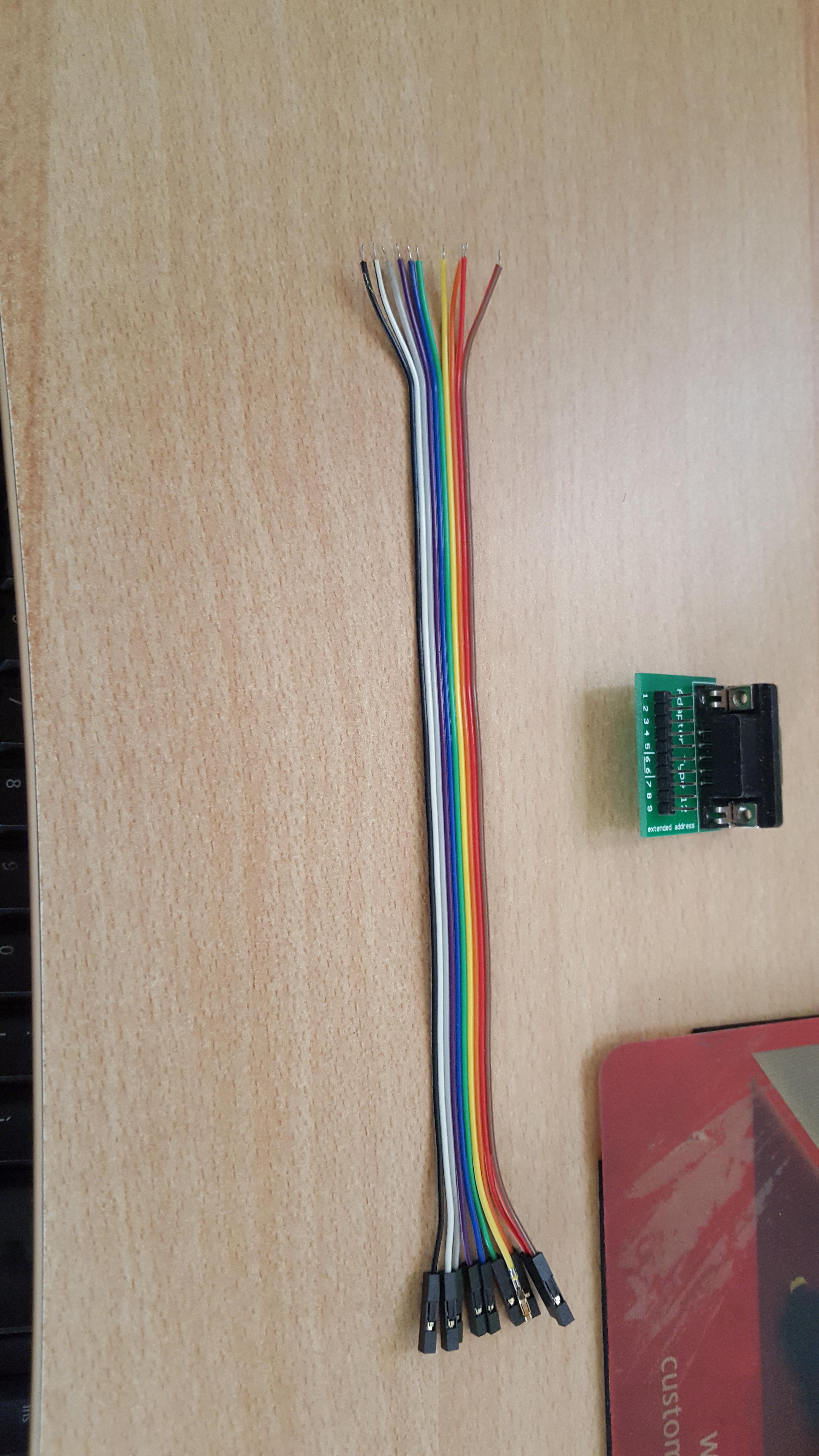

scican25 Inviato 19 Ottobre 2017 Autore Inviato 19 Ottobre 2017 Il 19/10/2017 at 14:47, Tky ha scritto: Da queste foto non sembra diverso.. la zona di connessione la dovresti avere sotto i connettori, vicino il componente giallo Expand questo è lo schema upa ? i colori dei fili ? io ho questi , che poi dovrei collegare all'adattatore giusto ? come procedo ? 1
Tky Inviato 19 Ottobre 2017 Inviato 19 Ottobre 2017 i colori non ti interessano, rispetta il numero del pin dallo schema sullo schedino.. il collegamento è per pin, non per colore
scican25 Inviato 19 Ottobre 2017 Autore Inviato 19 Ottobre 2017 Il 19/10/2017 at 14:58, Tky ha scritto: i colori non ti interessano, rispetta il numero del pin dallo schema sullo schedino.. il collegamento è per pin, non per colore Expand grazie mille .. ma non mi trovo con i collegamenti alcuni punti sono uguali 1
Tky Inviato 19 Ottobre 2017 Inviato 19 Ottobre 2017 posta la foto della pcb in modo che si veda chiaramente.. vedo di darti una mano se riesco.. ho meno di un'ora prima di staccare da lavoro e andare a morire nel traffico!!!
Tky Inviato 19 Ottobre 2017 Inviato 19 Ottobre 2017 avevi ragione.. due pcb diverse.. stessi componenti xo.. ma posizioni diverse.. che modello è questo body?

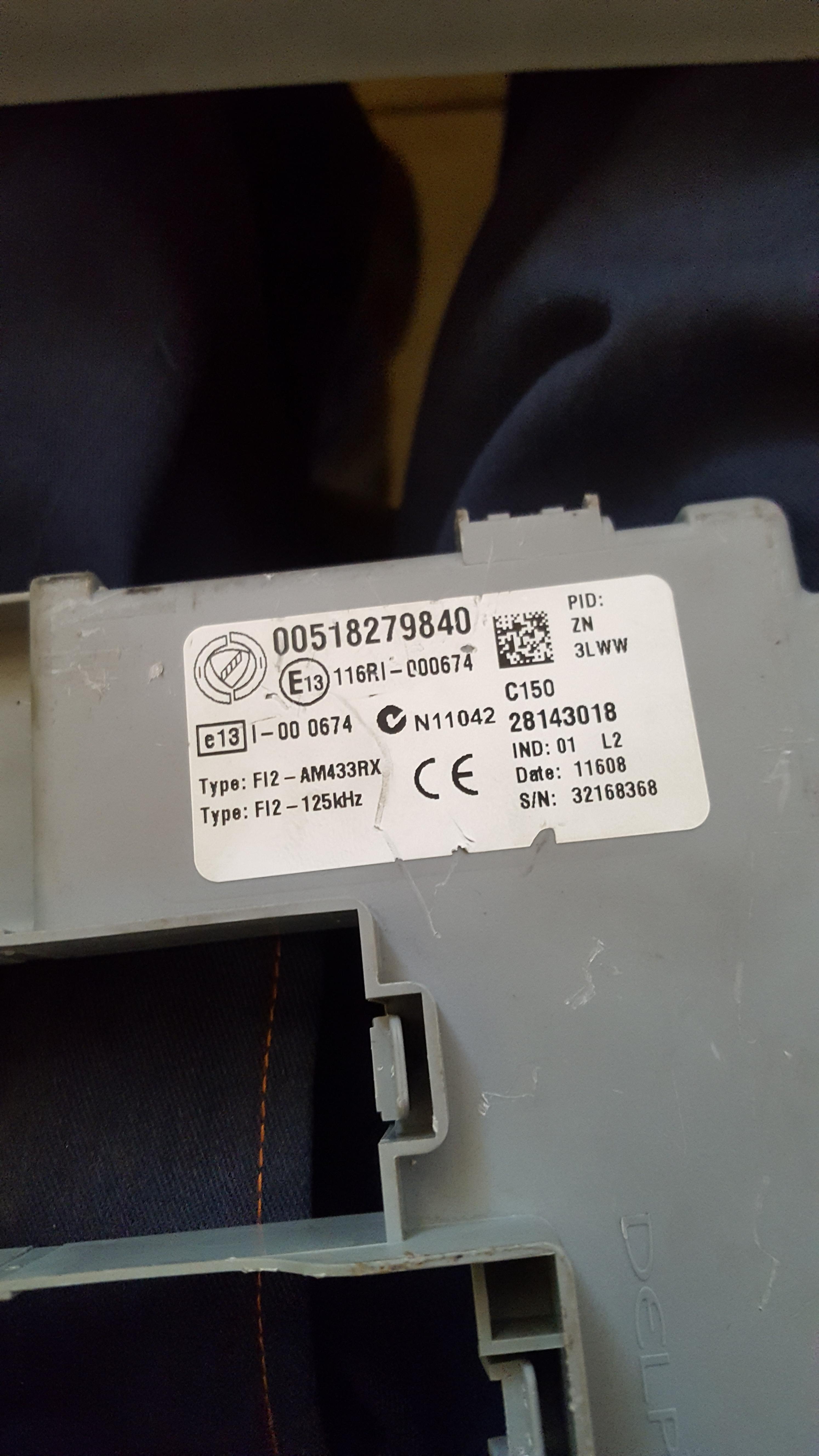

scican25 Inviato 19 Ottobre 2017 Autore Inviato 19 Ottobre 2017 questo è il numero e tutto quello che c'è scritto 1

scican25 Inviato 19 Ottobre 2017 Autore Inviato 19 Ottobre 2017 (modificato) Il 19/10/2017 at 18:31, carreracoupe ha scritto: Una Eprom si è sputttanata in scrittura praticamente ha sovrascritto ma non tutto alcune zone rimangono della vecchia . È capitato anche a me su un abarth. Devi cancellare la eprom e poi scriverla . Cmq non serve leggere il micro Expand io ho fatto nel seguente modo .. prima ho sostituito le eprom nella prima immagine con il cerchio rosso ,preso eprom dal body funzionante messa nell'altro ma niente -poi ho letto con upa l'eprom del body funzionante -letto anche eprom del body del demolitore e come contenuto sono uguali .... in che senso un eprom si è rovinata ? dovrei cancellare l'eprom e poi scrivere il file del body funzionante .. perche molti dicono che sia nel micro ? l'eprom che ho cerchiato io nella prima immagine è corretta ? sto uscendo pazzo ... poi questo body ha due schede sembrano ad incastro .. carrera quello dell'abarth è lo stesso ? Modificato 19 Ottobre 2017 da scican25
