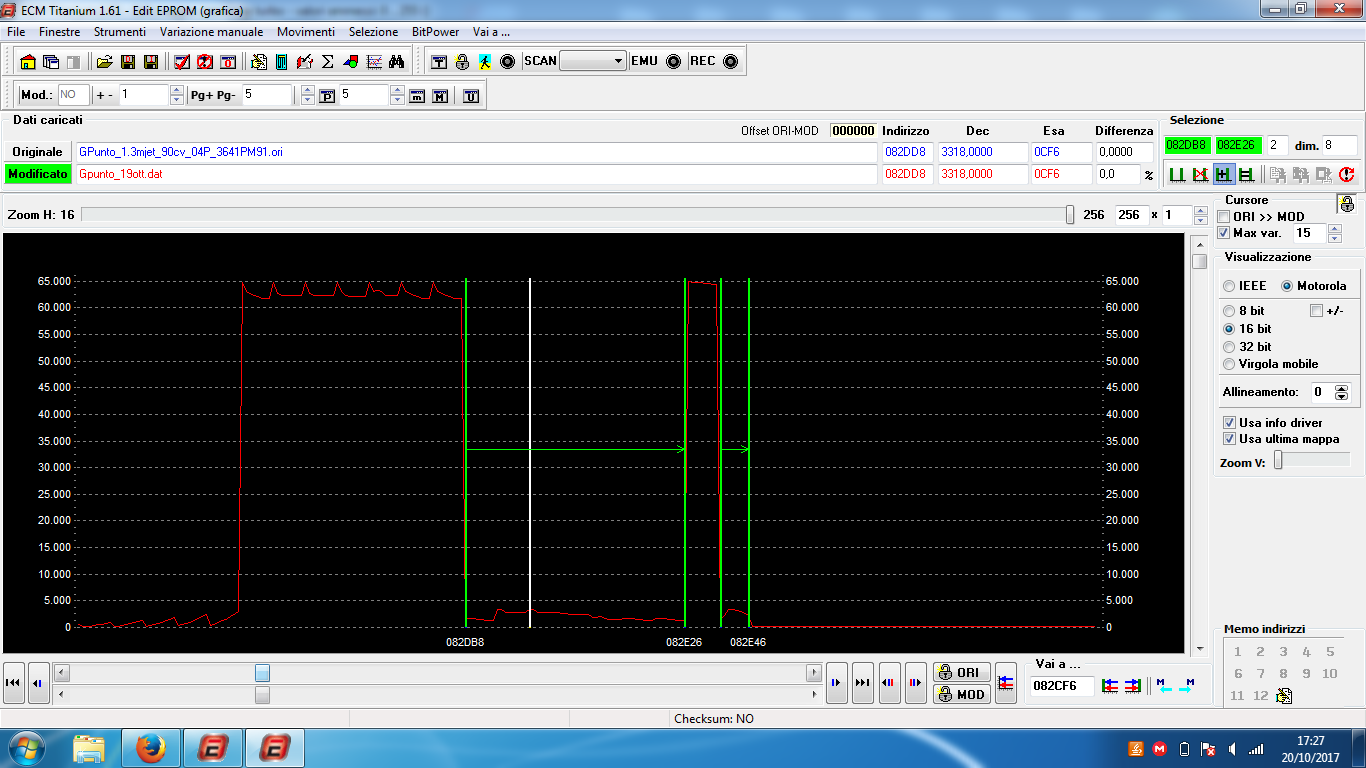

Ospite Inviato 20 Ottobre 2017 Inviato 20 Ottobre 2017 Chi mi suggerisce come ottimizzare e migliorare, per una mod soft/standard, quest'ultimo step? A tavoletta, dalla seconda marcia e da circa il 70% di pedale, l'auto fuma abbastanza. Grazie Gpunto.rar

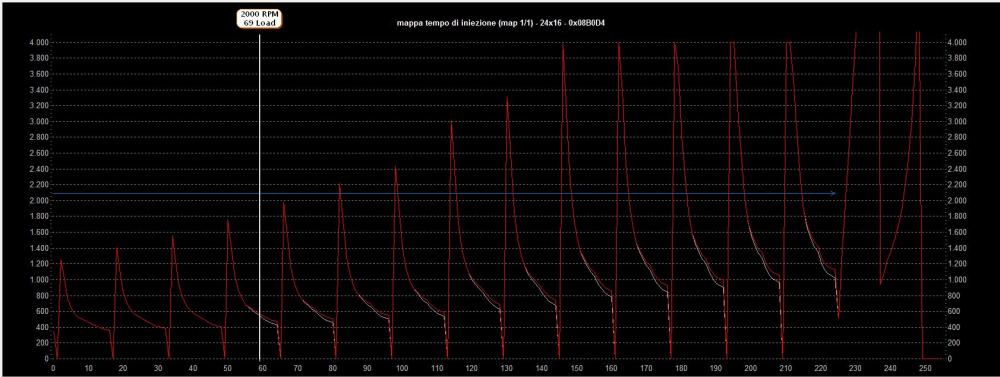

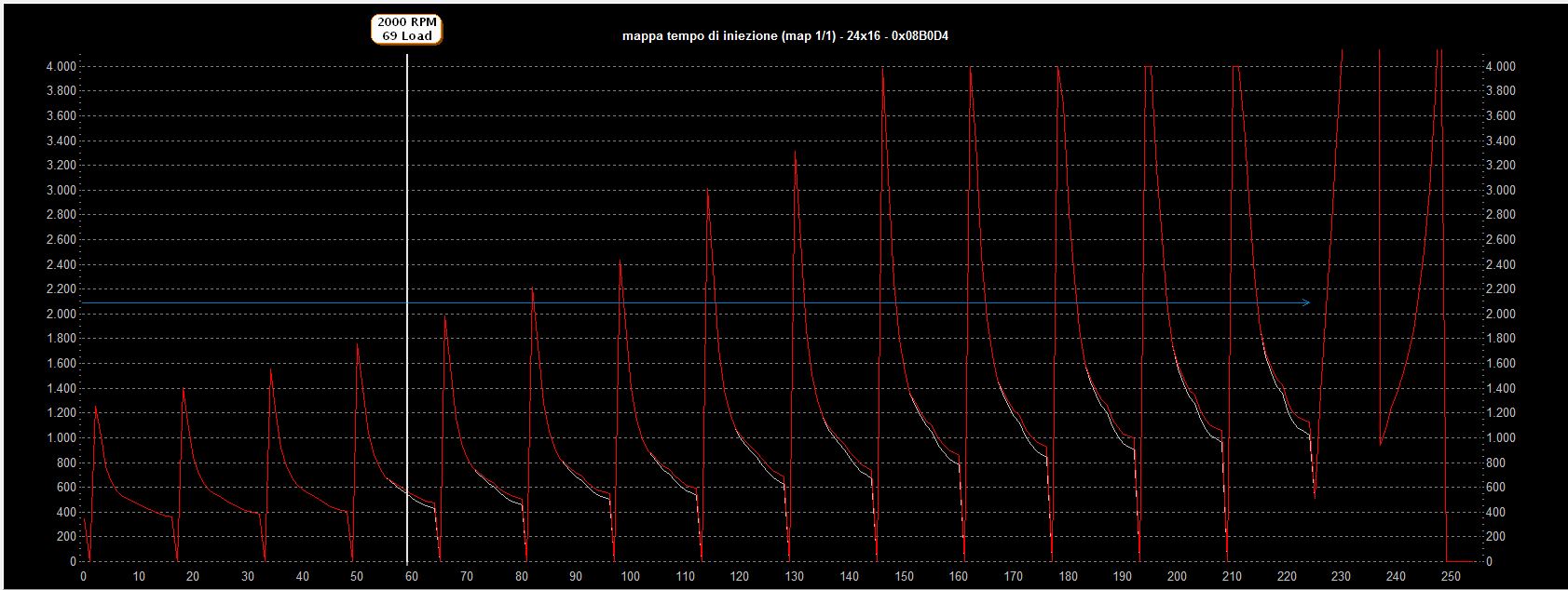

Dany88 Inviato 20 Ottobre 2017 Inviato 20 Ottobre 2017 ciao,pressione turbo ori???tempi iniezione quasi ori????devi incrementare leggermente di piu!
Ospite Inviato 20 Ottobre 2017 Inviato 20 Ottobre 2017 Il turbo non é ori: quale indirizzo dici? Tempi: non saprei quanto dare in maniera soft, e tanti dicono di non moddarli!!!
Tky Inviato 20 Ottobre 2017 Inviato 20 Ottobre 2017 14 minuti fa, MaxMito ha scritto: Tempi: non saprei quanto dare in maniera soft, e tanti dicono di non moddarli!!! quelli non li toccare se non sai a fine di cosa.. ori ti danno cmq possibilità di incrementare e fare una mappa decente..

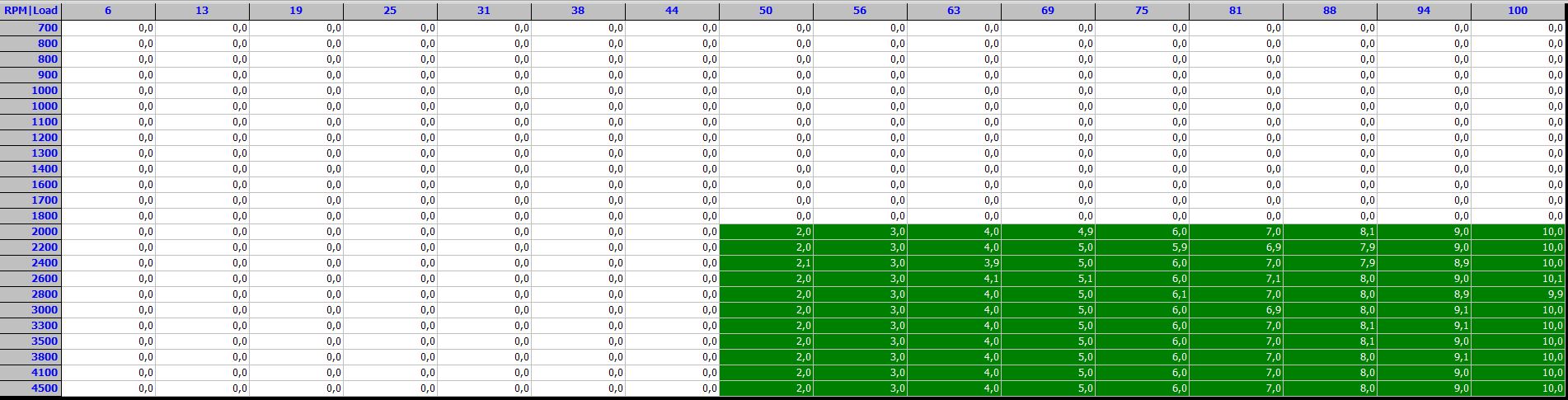

Dany88 Inviato 20 Ottobre 2017 Inviato 20 Ottobre 2017 si @Tky quella!mi risulta ori! i tempi dai graduale da un 2%fino a 10%partendo da meta curva a scendere(queste sono al contrario!)
Ospite Inviato 20 Ottobre 2017 Inviato 20 Ottobre 2017 8 minuti fa, Tky ha scritto: credo intenda 0x925bc e 0x926fc Io sapevo 092024 e limit 092e60. 1)Il bp 092023 va mod giusto? 2)Quei due non sono l'overboost? 3) Tempi: chi mi dice se toccarli e come? (tantissimi dicono che su questa ecu si lasciano ori)
Dany88 Inviato 20 Ottobre 2017 Inviato 20 Ottobre 2017 solo ad alti giri,perche in basso poi fuma come una ciminiera
Ospite Inviato 20 Ottobre 2017 Inviato 20 Ottobre 2017 1) e 2) di cui sopra? 3)Tempi: se invece di darli a % lì dessi a punti, con pari incremento massimo massimo così da sfumarli meglio? Intendo per incr meno ai bassi (fumo) Grazie mille ad entrambi!!!!

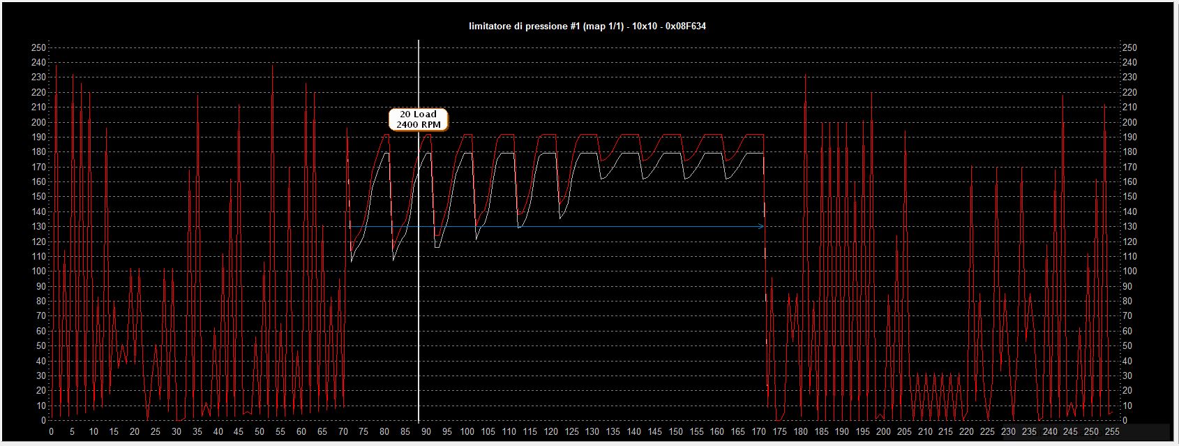

Dany88 Inviato 20 Ottobre 2017 Inviato 20 Ottobre 2017 limitatori di coppia ok,ma ne manca ancora 1,e anche questi sono lim.
Dany88 Inviato 20 Ottobre 2017 Inviato 20 Ottobre 2017 x i tempi fai dei test,ma a mia esperienza,parti da meta curva a salire!
Ospite Inviato 20 Ottobre 2017 Inviato 20 Ottobre 2017 4)Limit coppia: quello mancante, a detta di molti come per i tempi, dicono di lasciarlo ori perchè non serve a molto. Smentisci?
Ospite Inviato 20 Ottobre 2017 Inviato 20 Ottobre 2017 1) Turbo: io sapevo 092024 e limit 092e60..... invece 0x925bc e 0x926fc non è l'overboost? 2) bp turbo: 092023 va moddato al valore max? 3) Tempi: lì sfumerò perchè è l'auto di mio fratello (vuole una mod soft agli alti), altrimenti mi fucila

Ospite Inviato 20 Ottobre 2017 Inviato 20 Ottobre 2017 3 ore fa, Dany88 ha scritto: io solitamente li moddo tutti!per quanto rigurda i valori e bp lancio la palla a @Tky.cosi vai sul sicuro! Grazie Tky, pure simpatico....grande! Dany come modifichi solitamente queste curve 0x925bc e 0x926fc?

Ospite Inviato 20 Ottobre 2017 Inviato 20 Ottobre 2017 Per i tempi intendi così giusto? Ma poi non mi fuma in alto con il 10%?
Ospite Inviato 20 Ottobre 2017 Inviato 20 Ottobre 2017 Thanks! Invece, queste curve 0x925bc e 0x926fc ?
Dany88 Inviato 20 Ottobre 2017 Inviato 20 Ottobre 2017 quelle effettivamente rimane un dubbio,con il tuo file ecm le da come pressione turbo,con il mio le da come overboost e quindi lasciare ori!comunque ecco il file! G.P_1.3_90cv_STEP_2_SIMONE.MOD

Ospite Inviato 20 Ottobre 2017 Inviato 20 Ottobre 2017 Grazie ancora! Penso che: 1) A che serve alzare il limit in foto? E' inutile 2) Turbo inizierei ad incrementare molto dopo 3) Rail a punti....preferisco a % così sfumi sotto, e murerei sopra negli incrementi max 4) Le mappe pedale non mi fanno impazzire
Ospite Inviato 21 Ottobre 2017 Inviato 21 Ottobre 2017 La sto provando così con questa mod, essendo di mio fratello non voglio alzare i tempi come dicevamo (dal 2% al 8%). Credo che sia da rivedere il rail ed i tempi per migliorarli, di tutto il resto ho avuto buone sensazioni... GPUNTO_21OTT.rar
