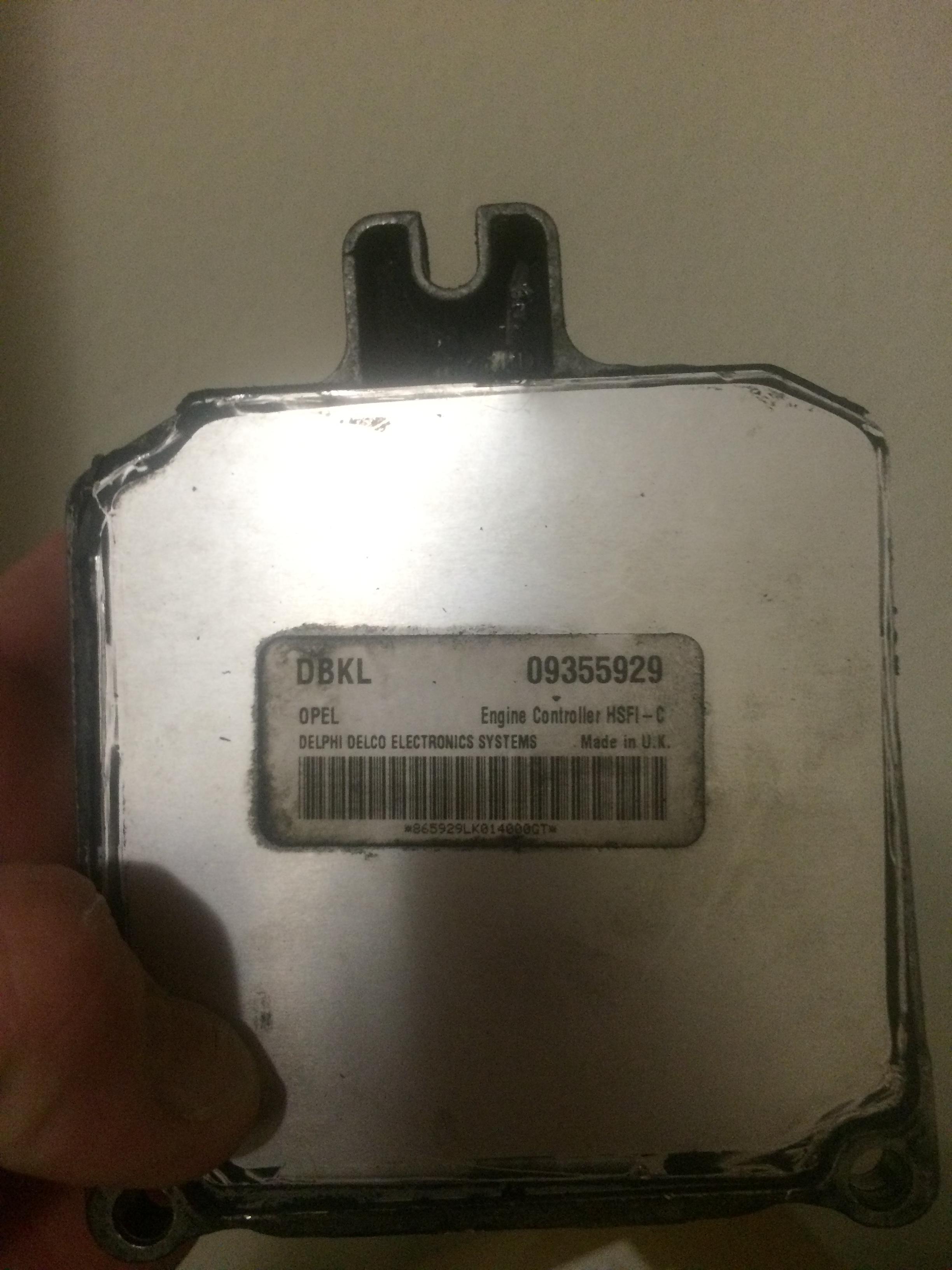

tanoperformance Inviato 27 Ottobre 2017 Inviato 27 Ottobre 2017 buongiorno a tutti , come da titolo ho bloccato una ecu delco multec 2 opel astra f 1.6 16v letta e scritta con galletto , volevo cancellare un dtc e alla seconda scrittura ,terminata con successo apparentemente , l'auto non parte piu'. come posso sbloccare questa ecu ? grazie mille in anticipo a tutti

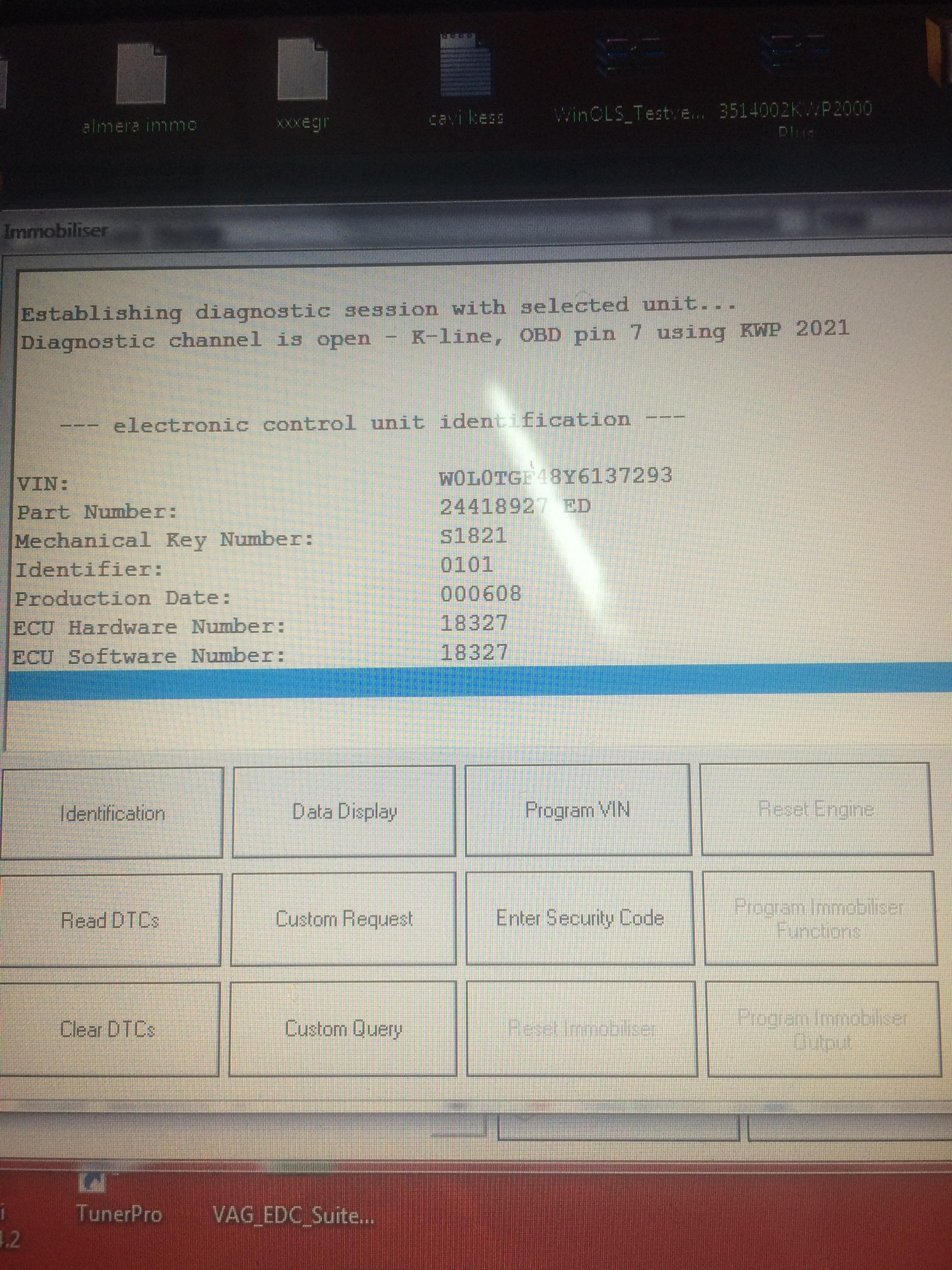

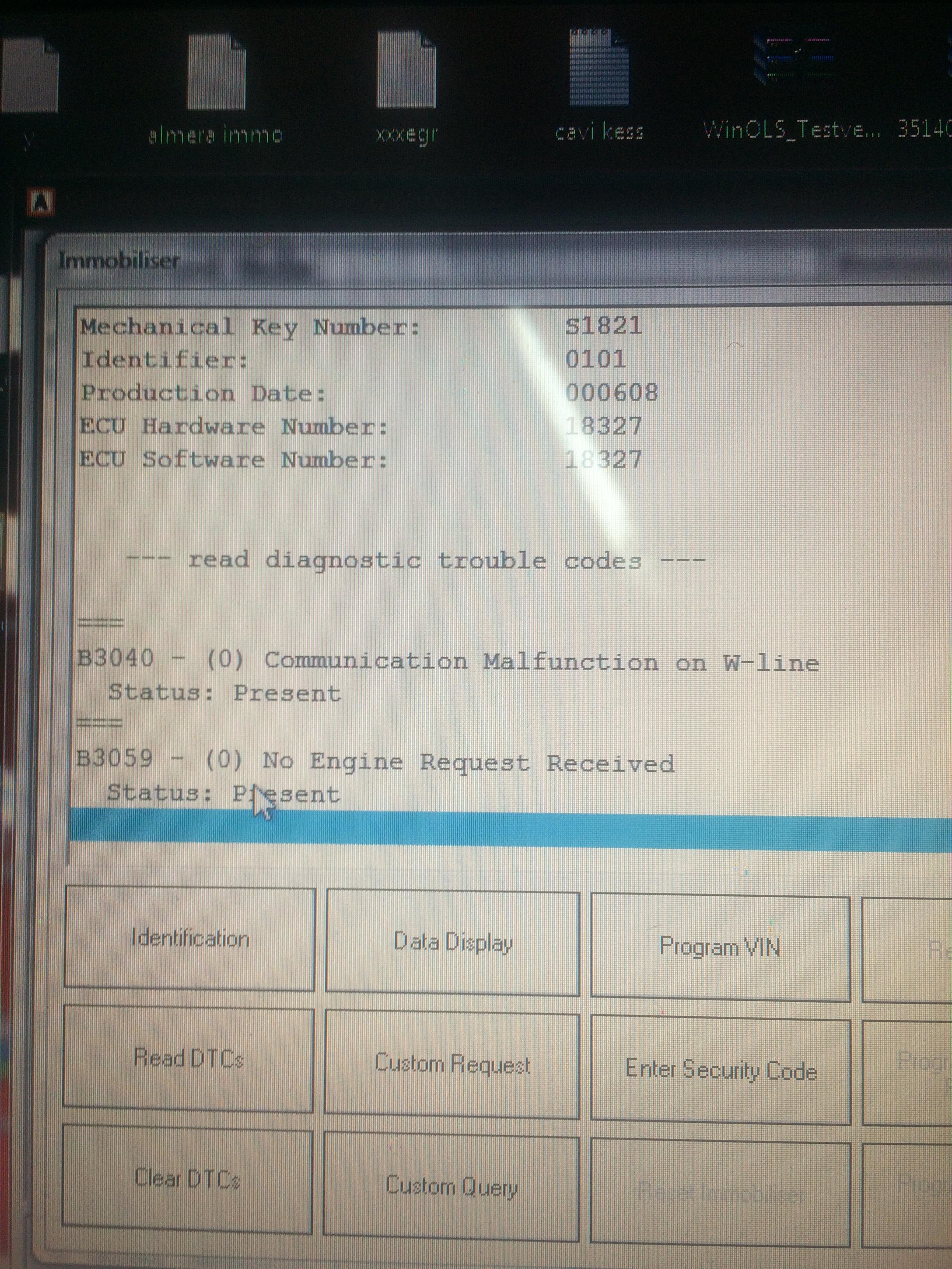

Dany88 Inviato 28 Ottobre 2017 Inviato 28 Ottobre 2017 non e bruciata,opel ha un'impianto elettrico che qua non posso descrivere altrimenti mi bannano. allora,quadro strumenti,body,un'altra scatola nel vano motore che non ricordo il nome e ecu motore piu altre centraline sono configurate con questo carpass. evidentemente scrivendola,hai perso questa configurazione da ecu motore,sono le stesse cose che faceva anche a me. la soluzione te l'ho gia spiegata!
tanoperformance Inviato 28 Ottobre 2017 Autore Inviato 28 Ottobre 2017 Non credo che si sia perso il carpass
tanoperformance Inviato 28 Ottobre 2017 Autore Inviato 28 Ottobre 2017 Non trovo da nessuna parte i pinout no saprei come muovermi

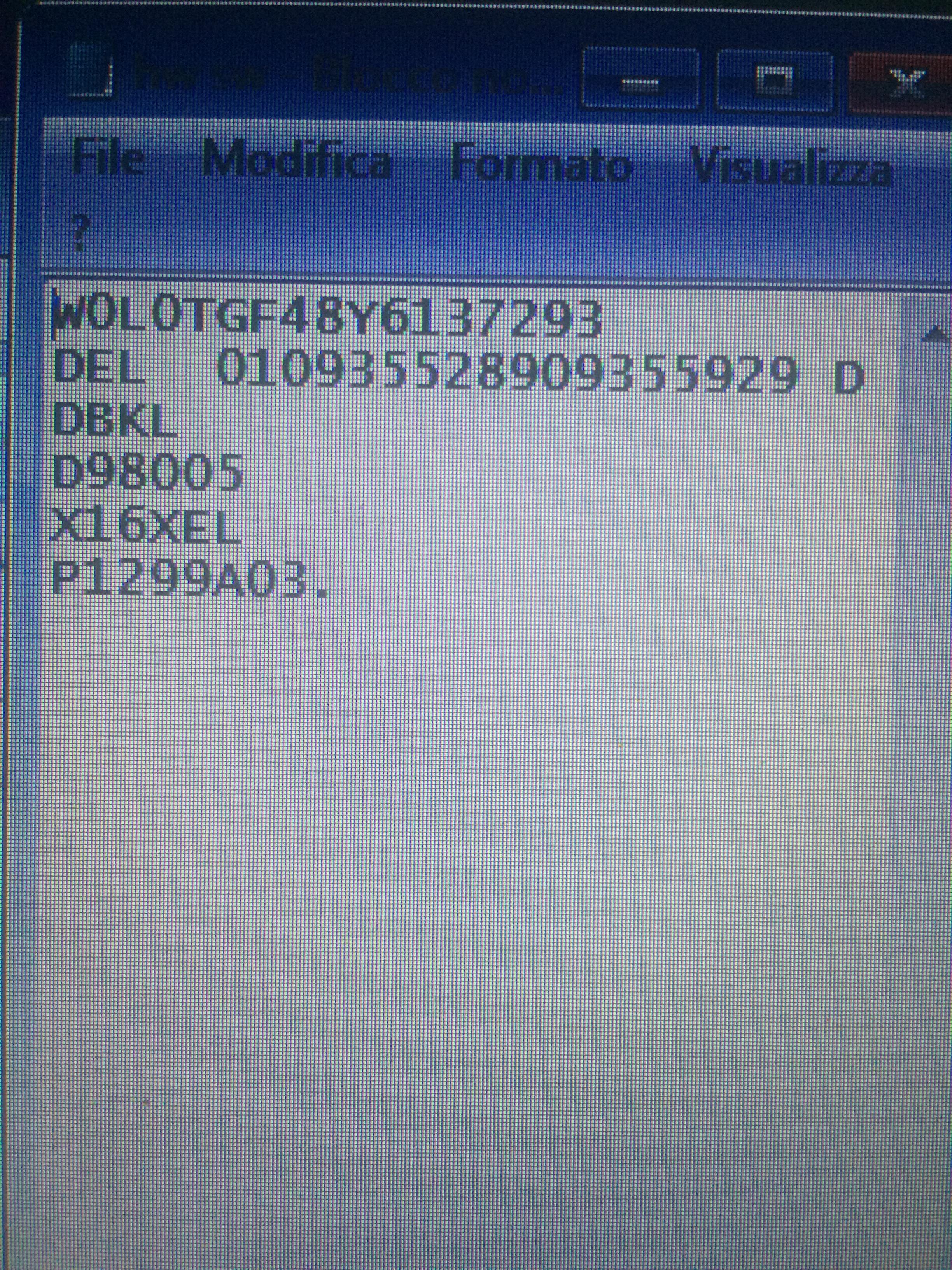

tanoperformance Inviato 28 Ottobre 2017 Autore Inviato 28 Ottobre 2017 Questi sono id fatti la prima volta
Dany88 Inviato 28 Ottobre 2017 Inviato 28 Ottobre 2017 io non ho detto che hai perso il carpass,ho detto che hai perso la configurazione o allineamento(chiamalo come vuoi),ora se non sbaglio il tuo carpass dovrebbe essere 0101. adesso la procedura che devi fare e di allineamento,che si fa con il carpass,e consiste nel far apprendere alla macchina che quella e la sua ecu,e per farlo ti chiede quel numero,io ho dovuto farlo fare,tu non so se con opcom o con cosa! a differenza di quasi tutte le auto dove basta fare allineamento proxy o comunque poco piu! detto questo,fammi sapere come risolvi!

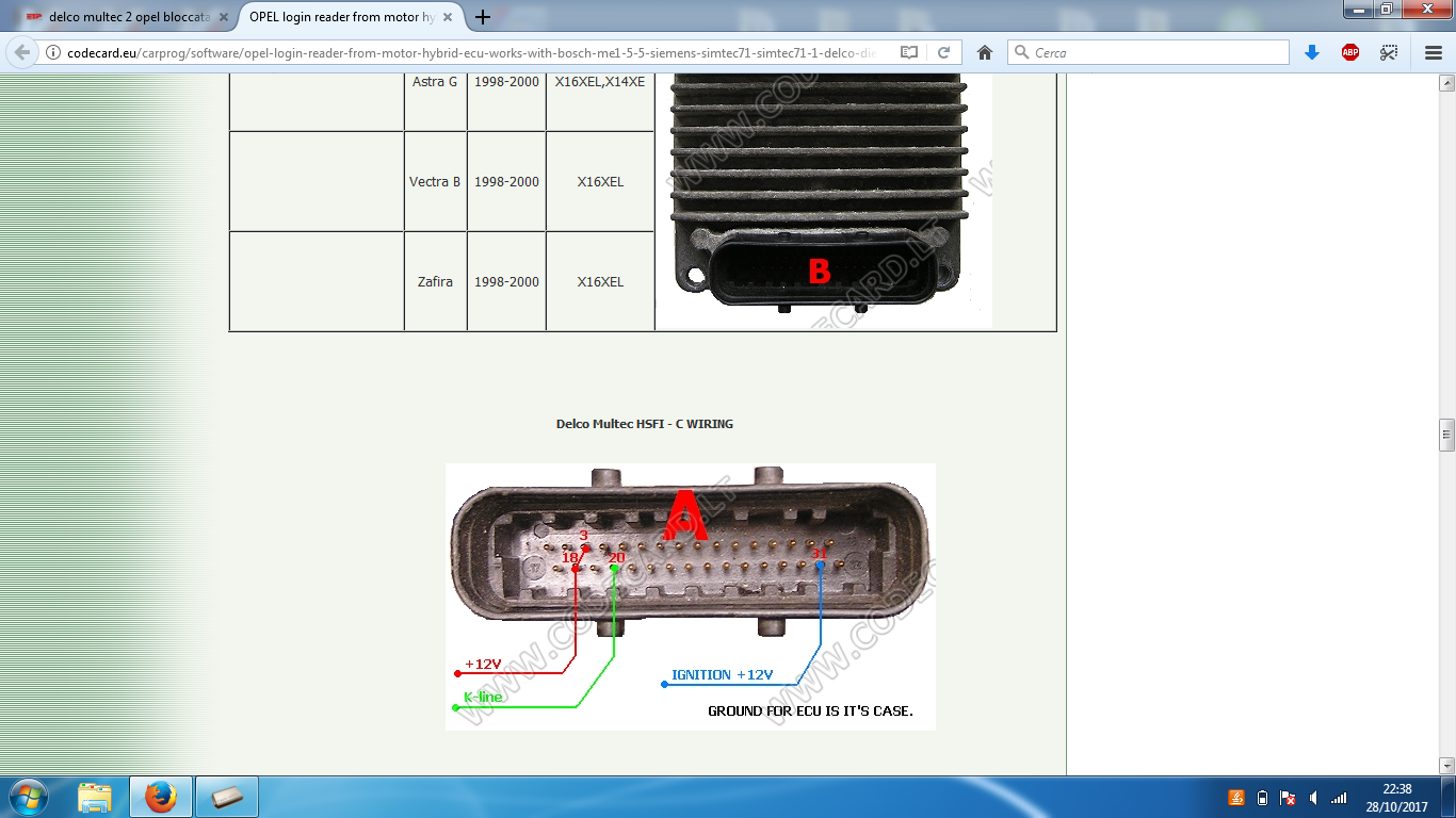

tanoperformance Inviato 28 Ottobre 2017 Autore Inviato 28 Ottobre 2017 Sistemaccio di merda i pinout che hai mandato sono per qualsiasi riprogrammatore no ? O solo CAR prog
Dany88 Inviato 28 Ottobre 2017 Inviato 28 Ottobre 2017 questo e' del carprog,ma puoi usarlo anche con altri,la k non cambia,e credo anche le alimentazioni siano uguali per tutti,la massa e su carcassa ecu!
tanoperformance Inviato 28 Ottobre 2017 Autore Inviato 28 Ottobre 2017 L'ultima cosa il cavo che si usa con carprog e' ? A 10 ?

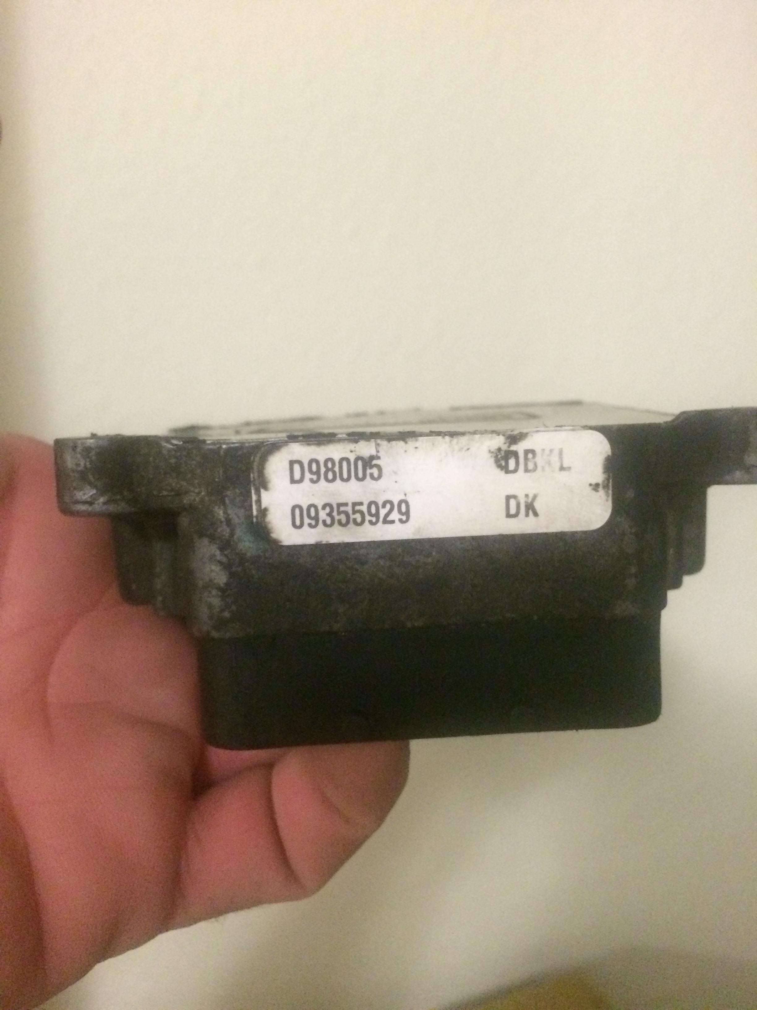

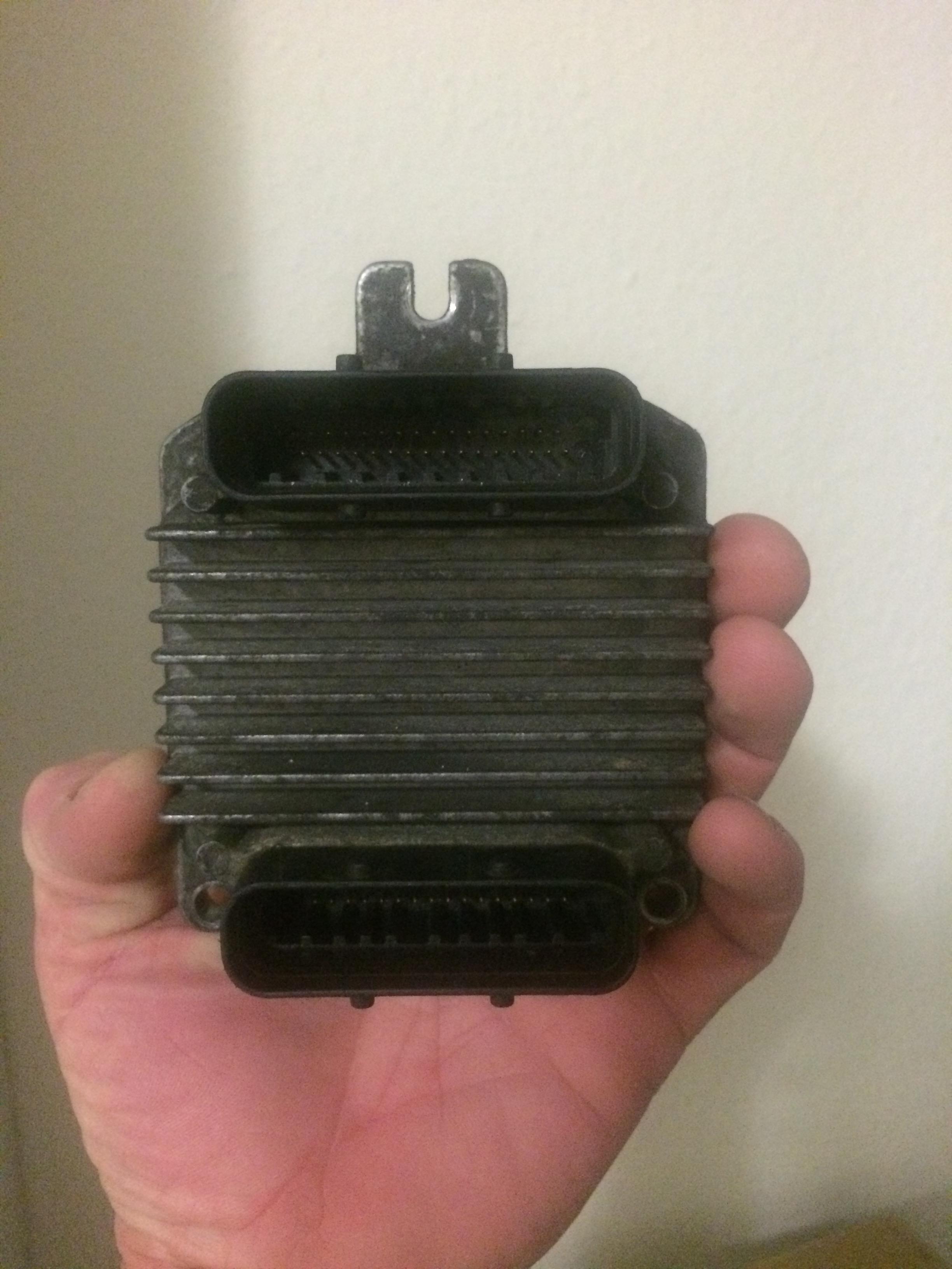

tanoperformance Inviato 30 Novembre 2017 Autore Inviato 30 Novembre 2017 Buongiorno a tutti riprendo questa discussione, la centralina si è bruciata non c'è modo di leggere i codici, come potrei fare per far partire questa macchina ? Ho preso una ecu usata l'ho collegata e entra in diagnosi
tanoperformance Inviato 30 Novembre 2017 Autore Inviato 30 Novembre 2017 A qualcuno è capitato ? È come ha soluzionato?
Dany88 Inviato 30 Novembre 2017 Inviato 30 Novembre 2017 ciao,sempre a me!!ti ho spiegato gia come fare!con op com nulla?
tanoperformance Inviato 30 Novembre 2017 Autore Inviato 30 Novembre 2017 Mi è arrivato difettoso comunque con fvdi abrites e CAR prog riesco pero mi mancano i codici della vecchia ecu che è bruciata e non riesco a reperirli
