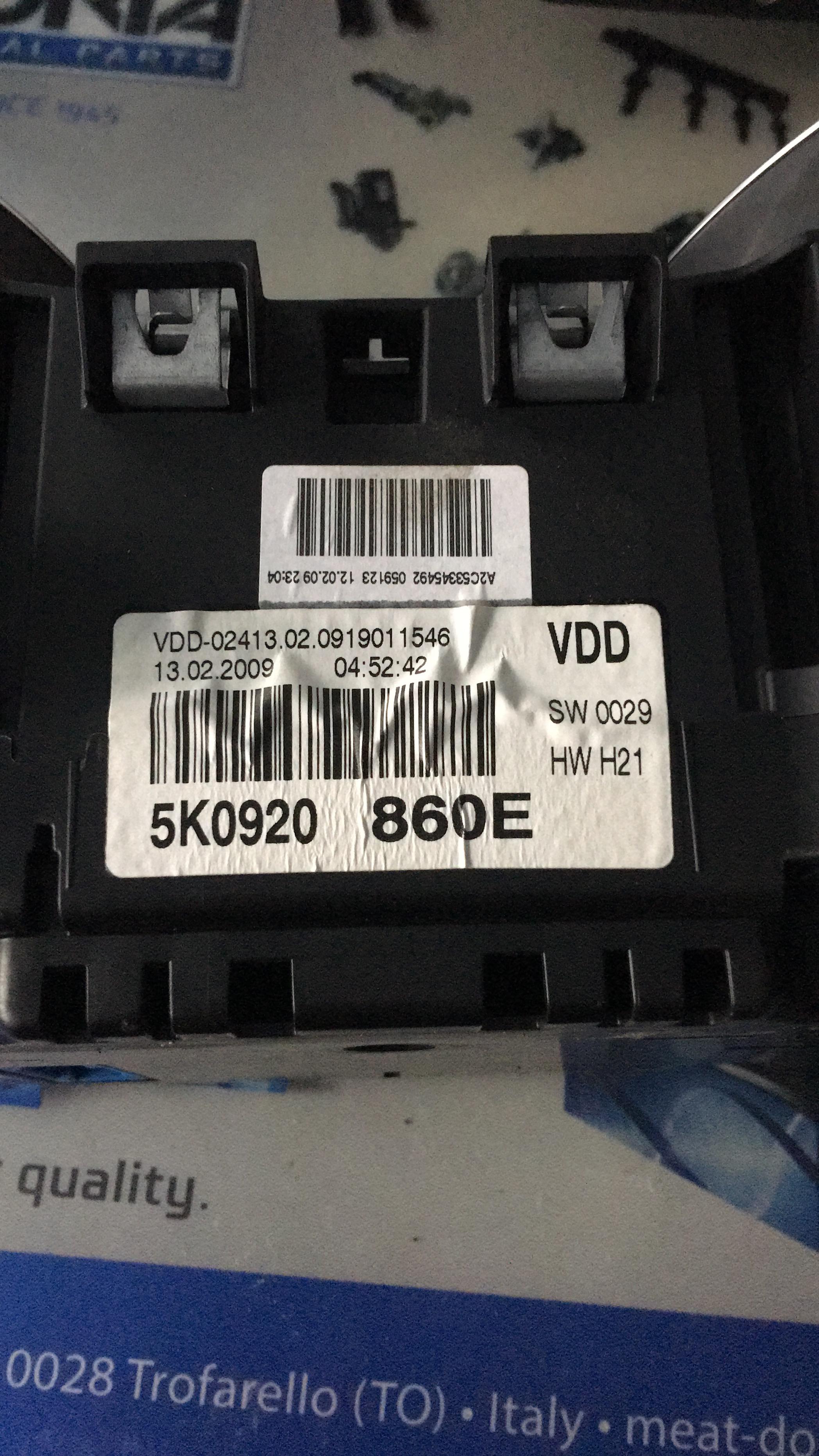

ginoecu89 Inviato 2 Novembre 2017 Inviato 2 Novembre 2017 Ragazzi salve. un cliente oggi mi ha chiamato perché pensava fosse la batteria ma arrivato al veicolo amara sorpresa: parte e si spegne subito e il quadro non da segni di vita. ho controllato il fusibile e sembra apposto L ho anche sostituito con uno nuovo ma niente. ho smontato il quadro ora lo ho qui. vorrei consigli su come poter fare per provarlo o comunque decidendo di comprarne uno usato come clonarlo. grazie a chi mi rispondera
Tky Inviato 2 Novembre 2017 Inviato 2 Novembre 2017 3 ore fa, ginoecu89 ha scritto: Ragazzi salve. un cliente oggi mi ha chiamato perché pensava fosse la batteria ma arrivato al veicolo amara sorpresa: parte e si spegne subito e il quadro non da segni di vita. ho controllato il fusibile e sembra apposto L ho anche sostituito con uno nuovo ma niente. ho smontato il quadro ora lo ho qui. vorrei consigli su come poter fare per provarlo o comunque decidendo di comprarne uno usato come clonarlo. grazie a chi mi rispondera Posta qualche foto del modello di quadro che hai altrimenti parliamo di aria.. cmq per sostituirlo devi allinearlo in quanto portano codici telaio e non sono plug&play
ginoecu89 Inviato 3 Novembre 2017 Autore Inviato 3 Novembre 2017 buonasera. a breve alleghero foto del quadro. ma se leggessi eeprom del quadro vecchio e scrivessi il file nella eeprom del nuovo? con VAG posso riallinearla?
Tky Inviato 3 Novembre 2017 Inviato 3 Novembre 2017 Scusami eh.. Ma per logica.. Due strumenti di diverso vendor funzionano col trasferimento dei dati da uno all'altro? Secondo me no..

ginoecu89 Inviato 4 Novembre 2017 Autore Inviato 4 Novembre 2017 @Tky se prendo lo stesso quadro ma di veicolo diverso (si intende di un altra golf ma con stesso codice del ricambio) trasferisco di dati quali telaio e immobilizer e dovrebbe partire. @Gianniglf non son riuscito a beccare un pinout per dare corrente a banco a sto quadro...

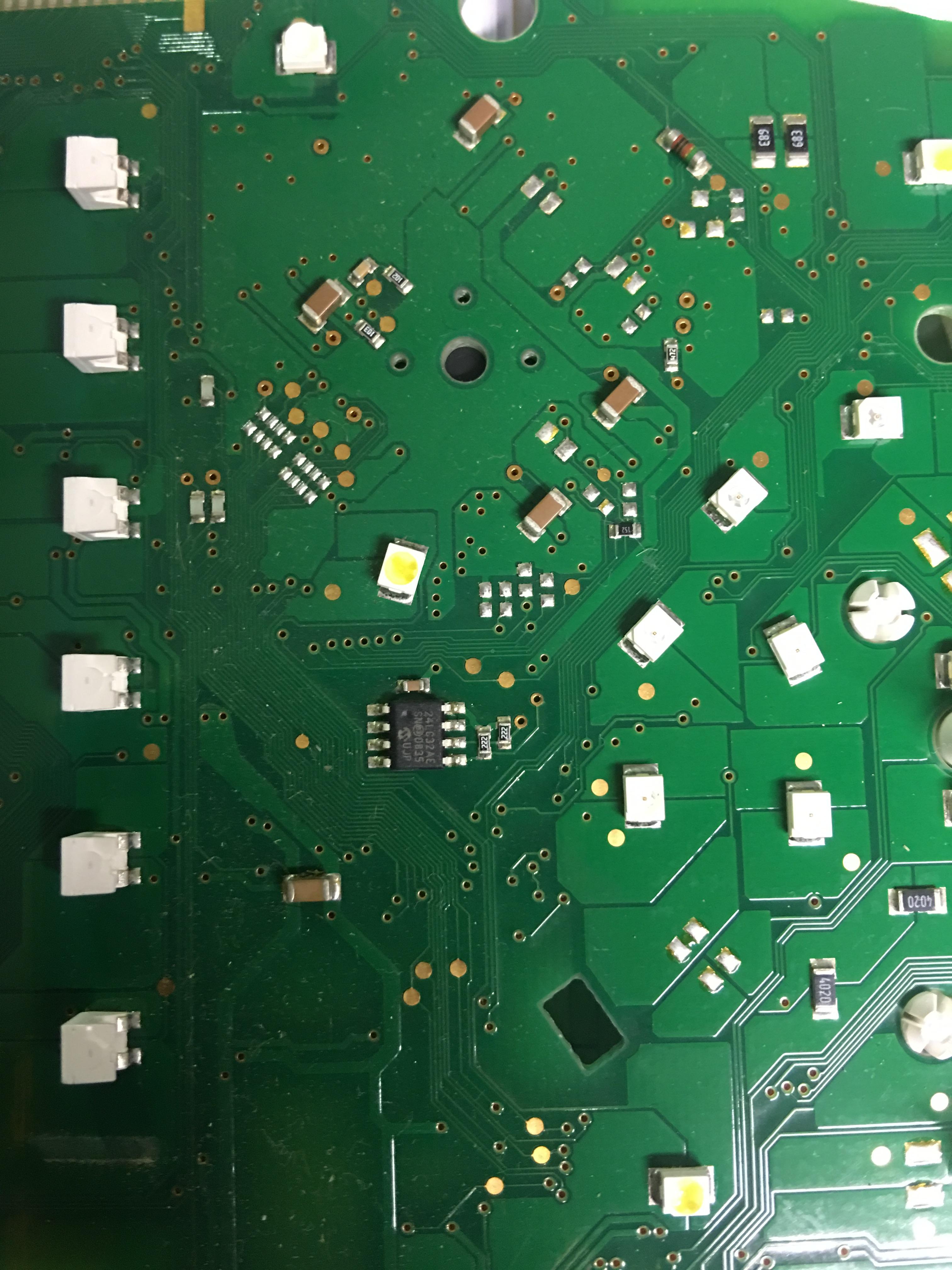

ginoecu89 Inviato 5 Novembre 2017 Autore Inviato 5 Novembre 2017 Nessuno ha mai clonato un quadro strumenti simile?? comunque stavo pensando le seguenti prove: trasferire eeprom 24c32 dal quadro originale al quadro nuovo e vedere se parte; seconda e drastica prova:montare il quadro nuovo e mettere in immo off la ecu. cosi dovrebbe partire. il mio dubbio è: mettendo in immo off la ecu col quadro nuovo funzioneranno i finestrini e lo stereo??
ginoecu89 Inviato 5 Novembre 2017 Autore Inviato 5 Novembre 2017 Ho detto una fesseria scusate. se il quadro non riconosce la chiave siamo punto e accapo. l’unica è trasferire i dati. col vag da seriale posso fare il tutto ma non L ho mai usato per queste cose.... faccio orima a dissaldare eeprom e risaldarla nel quadro nuovo e se non funziona così devo trasferire anche i due processori a questo punto...

INSONNIA-75 Inviato 6 Novembre 2017 Inviato 6 Novembre 2017 19 ore fa, ginoecu89 ha scritto: Ho detto una fesseria scusate. se il quadro non riconosce la chiave siamo punto e accapo. l’unica è trasferire i dati. col vag da seriale posso fare il tutto ma non L ho mai usato per queste cose.... faccio orima a dissaldare eeprom e risaldarla nel quadro nuovo e se non funziona così devo trasferire anche i due processori a questo punto... se il quadro che hai preso e' perfettamente uguale basta solo 2ep 1
ginoecu89 Inviato 6 Novembre 2017 Autore Inviato 6 Novembre 2017 Perfetto @INSONNIA-75 gentilissimo grazie mille!!
ginoecu89 Inviato 6 Novembre 2017 Autore Inviato 6 Novembre 2017 3 ore fa, Tky ha scritto: ti sei domandato e risposto da solo.. cosa cerchi? La risposta di insonnia mi è servita molto.
ginoecu89 Inviato 15 Novembre 2017 Autore Inviato 15 Novembre 2017 Buonasera ragazzi...ho trasferito solo la e2prom e non è partita e mi da “error” il quadro. sono gemelli identici...se trasferisco anche i processori parte secondo voi?
INSONNIA-75 Inviato 15 Novembre 2017 Inviato 15 Novembre 2017 1 ora fa, ginoecu89 ha scritto: Buonasera ragazzi...ho trasferito solo la e2prom e non è partita e mi da “error” il quadro. sono gemelli identici...se trasferisco anche i processori parte secondo voi? Strano.doveva partire , sicuro che è saldata bene? Il verso è giusto?
ginoecu89 Inviato 15 Novembre 2017 Autore Inviato 15 Novembre 2017 Sera @INSONNIA-75. so ke è strano anche io son rimasto stranito. fatto sta che non è partita e su posizione e saldatura eeprom tranquillo tutto apposto. pero mi è successa in altra cosa molto strana. ho risaldato la 24c32 nel quadro vecchio passato flussante e aria un po’ qua è un po’ la (la disperazione fa questo è altro) ricollegato il quadro e si è acceso e la macchina partita. ha delle spie accese domani faccio diag e spero di cancellarle. chissa che aveva il quadro.
