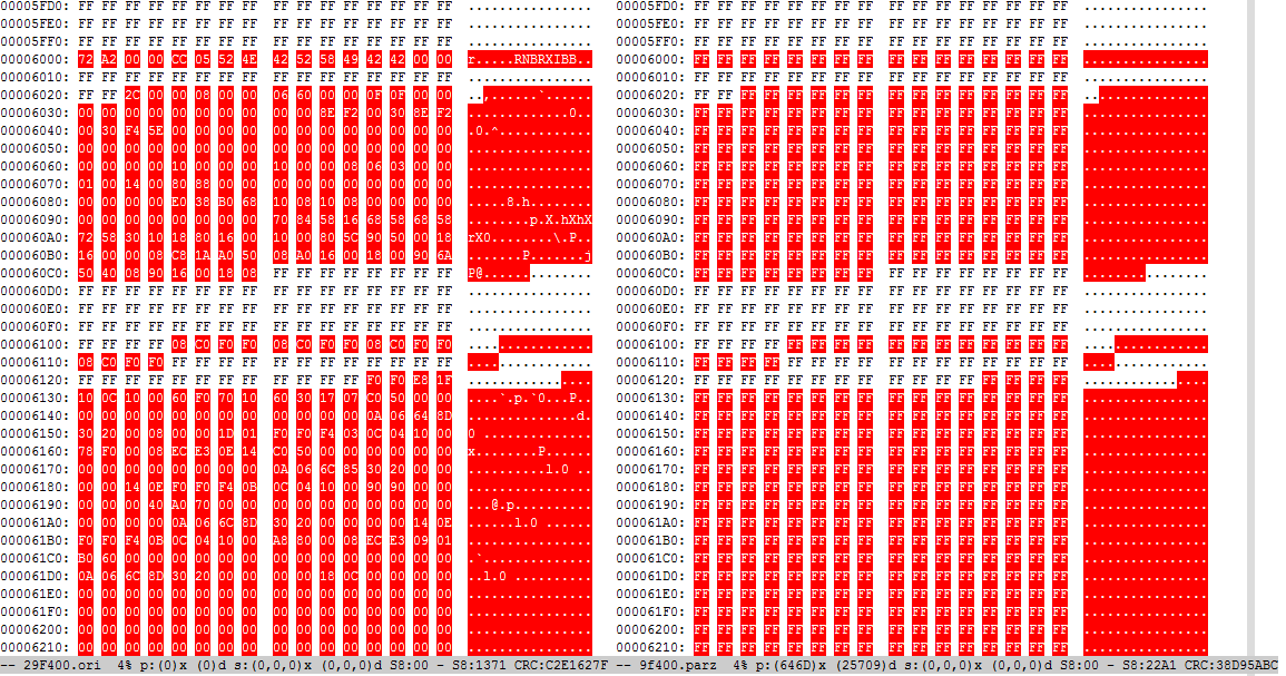

leonello030871 Inviato 3 Novembre 2017 Autore Inviato 3 Novembre 2017 ciao TKY io o questo secondo te va bene 29f400.parz
Tky Inviato 3 Novembre 2017 Inviato 3 Novembre 2017 In questo momento, leonello030871 ha scritto: ciao TKY io o questo secondo te va bene 29f400.parz lo hai confrontato con quello nella ECU ?
leonello030871 Inviato 3 Novembre 2017 Autore Inviato 3 Novembre 2017 il file e uguale , quello del ecu e 29f400 . o provato ad aprire con tuner pro ma non melo apre
Tky Inviato 3 Novembre 2017 Inviato 3 Novembre 2017 In questo momento, leonello030871 ha scritto: il file e uguale , quello del ecu e 29f400 . o provato ad aprire con tuner pro ma non melo apre sai cos'è un hexdump?
leonello030871 Inviato 3 Novembre 2017 Autore Inviato 3 Novembre 2017 come faccio a confrontare i due file io grazie e scusate ignoranza
Tky Inviato 3 Novembre 2017 Inviato 3 Novembre 2017 In questo momento, leonello030871 ha scritto: come faccio a confrontare i due file io grazie e scusate ignoranza posta anche il file ori della 29f400 e ti mostro come si fa
Tky Inviato 3 Novembre 2017 Inviato 3 Novembre 2017 2 minuti fa, leonello030871 ha scritto: ok 29f400 file vuoto
leonello030871 Inviato 3 Novembre 2017 Autore Inviato 3 Novembre 2017 aspt che vedo forse o sbagliato scusa
Tky Inviato 3 Novembre 2017 Inviato 3 Novembre 2017 2 minuti fa, leonello030871 ha scritto: ok trovato 29F400.ori ti mostro come si usa il tool freeware per il confronto dei file dump in hex.. buon divertimento. miohex.7z 1 1
Tky Inviato 3 Novembre 2017 Inviato 3 Novembre 2017 Riguardo al file parziale potrebbe essere buono.. provalo ma dopo averlo scritto al primo avvio devi fare anche allineamento mi sa..
