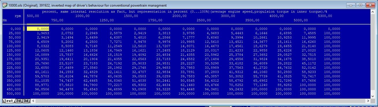

Ti allego lo screenshot per mè è semplicemente una mappa invertita dove X= rpm Y=Nm quindi in base a giri tot Nm corrisponde  % acc.
Se fai swap axis te la vedi a verso e cmq dal damos da le indicazioni e conversioni ;) meglio di così.....

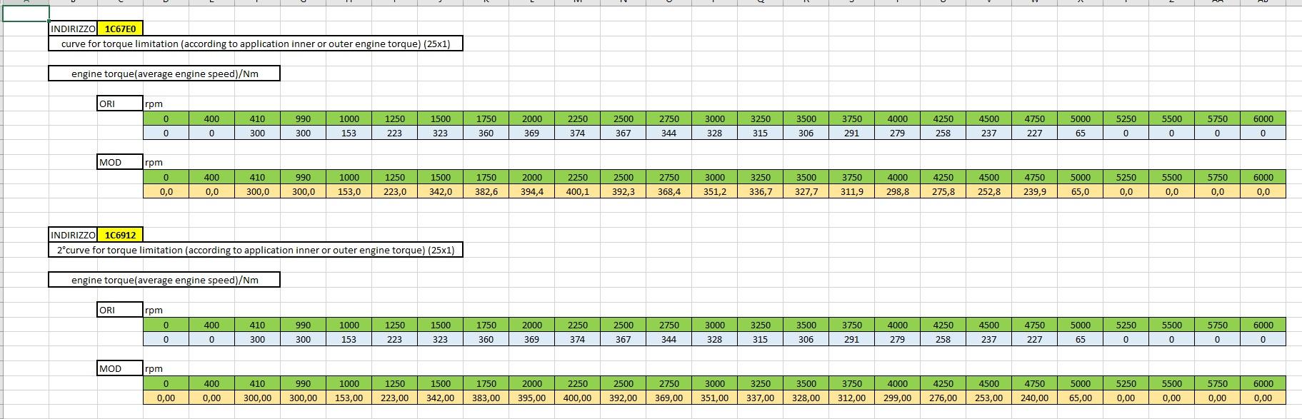

Ho fatto qualche modifica alle mappe originali e sarebbe interessante/costruttivo ricevere qualche commento in merito.
3 minuti fa, Crx76 ha scritto:
Grazie, se leggi qualche post più in alto avevo ipotizzato che quella tabella denominata "virtual accellerator pedal"  fosse legata al cruise control e chiedevo se andava moddata o non aveva senso visto l'utilizzo (solo per viaggi lunghi in autostrada).
No problem avevo ipotizzato anche io che lo sapessi ma forse ho saltato quel post.
Comunque purtroppo non posso scaricare il file quindi l'unica soluzione è postare qualche screen delle mappe dove hai dubbi.
In generale i dubbi sono tanti, avrò fatto bene ? Ho modificato in maniera corretta? Posso migliorare?
Insomma le classiche domande da inesperto.

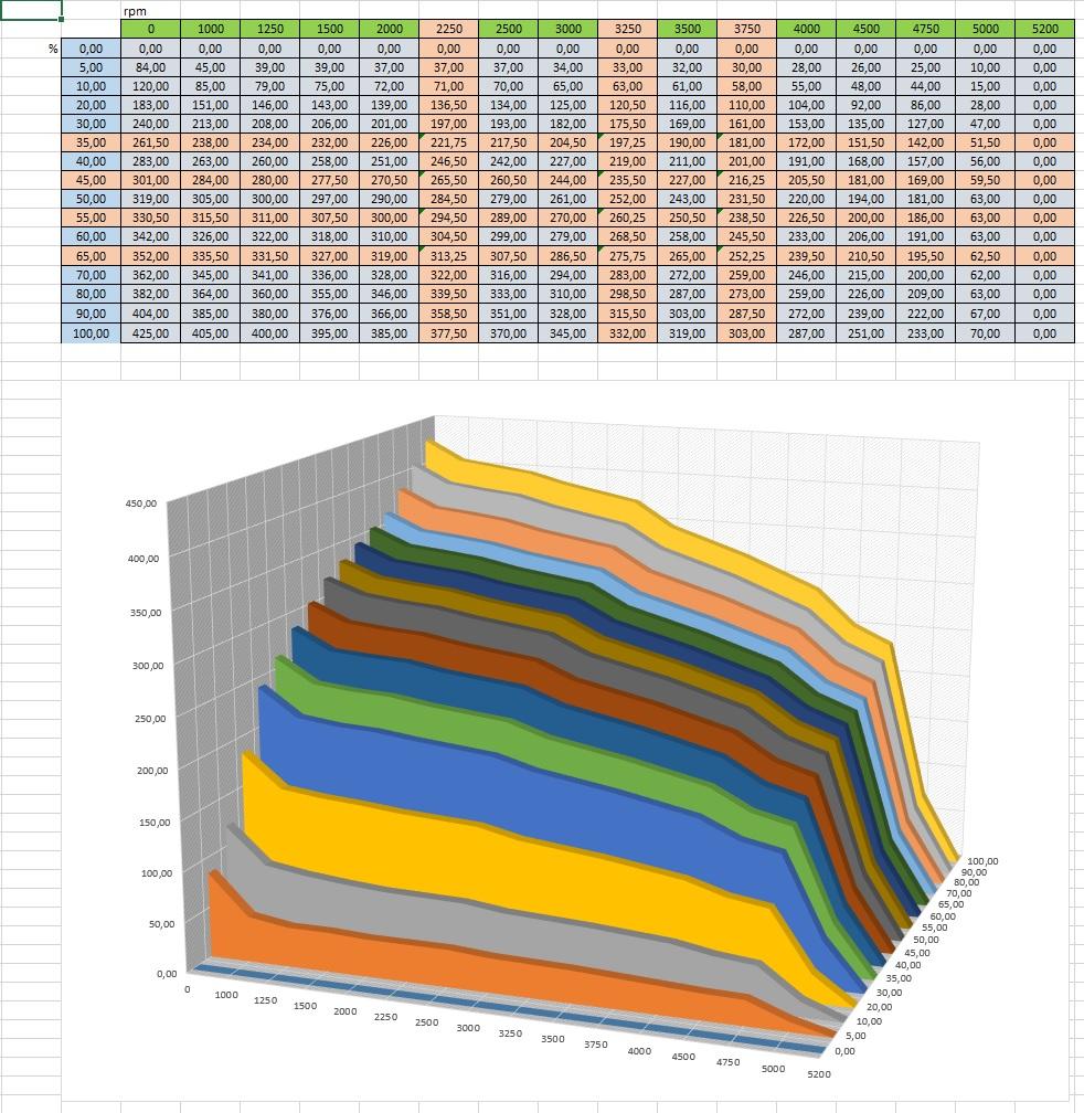

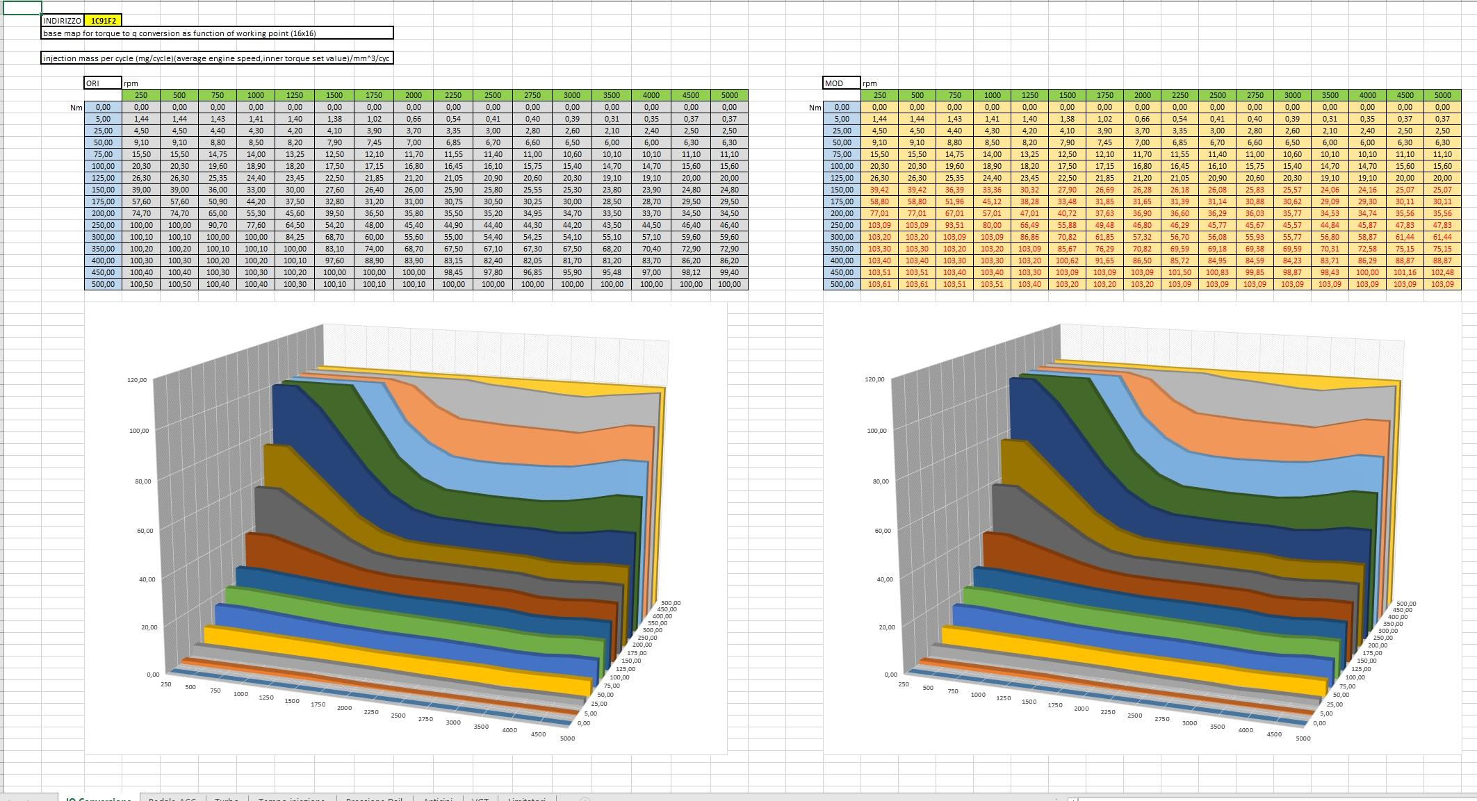

Inizio con la tabella IQ dove a SX originale a DX mod.1502457867_IQConversione.thumb.jpg.56080d94a893ddb7e6965cc703977a06.jpg

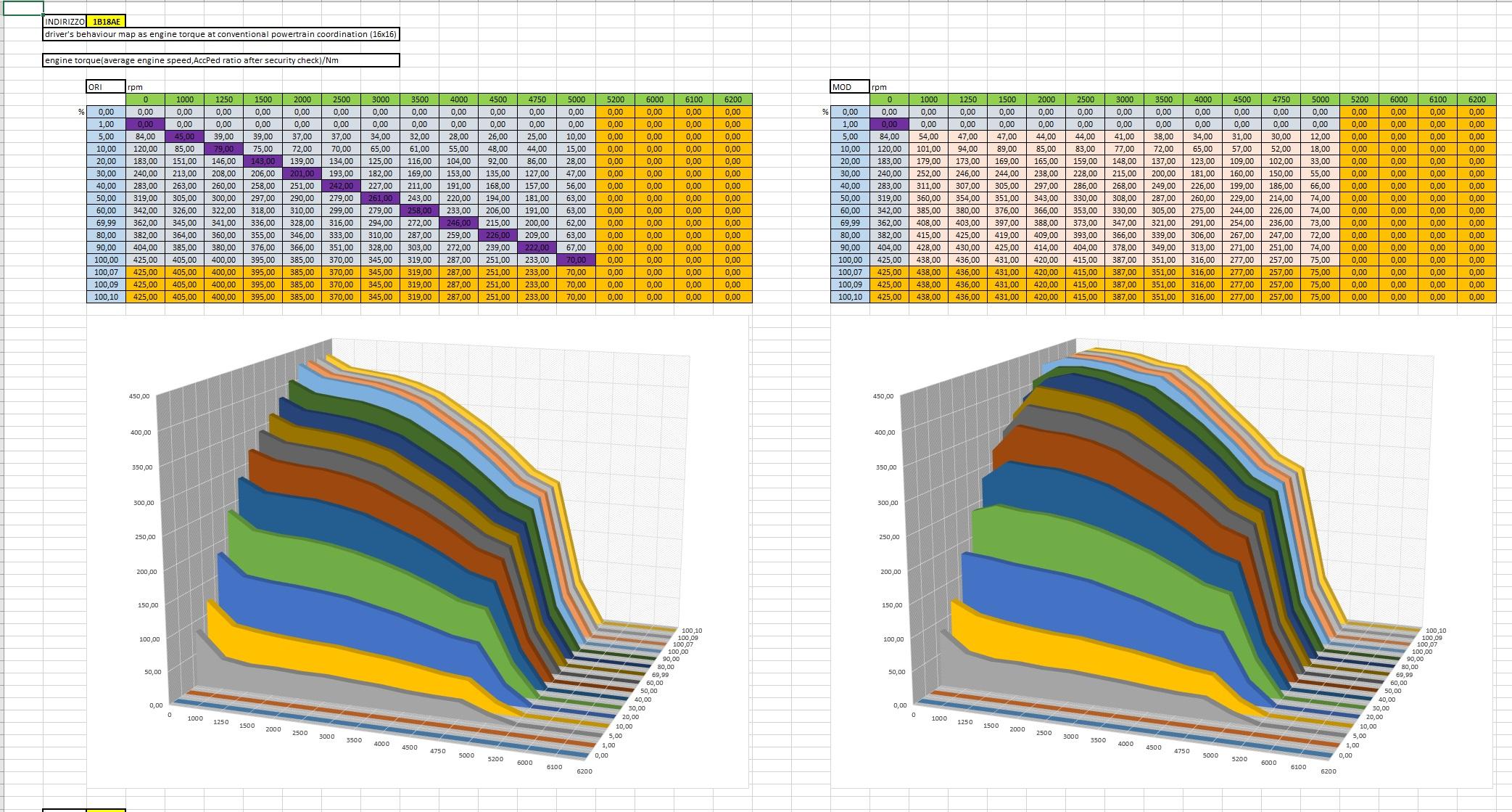

Mappa Pedale, allego solo la prima le altre 4 sono identiche. Poi ho le sport B e sport C che non ho toccato visto che il tasto sport non è presente.

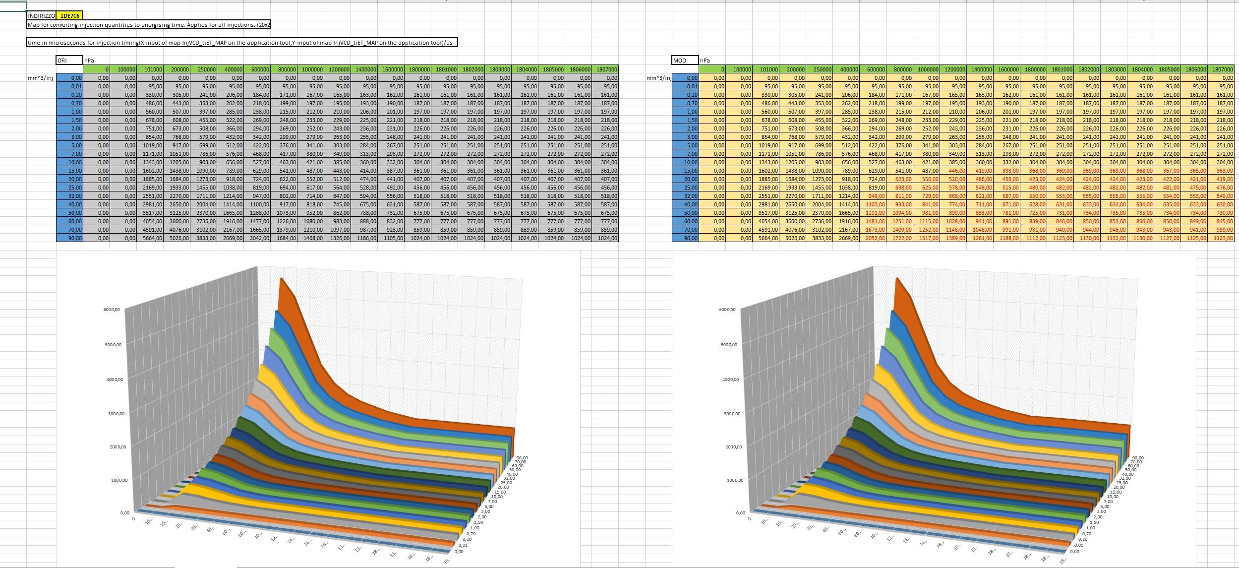

Tempi iniezione
Limitatori
Altro non ho toccato.

Sto provando anche a modificare la tabella acceleratore sfruttando quelle righe e colonne diciamo "aggiuntive" partendo dall'originale per poi modificarla.
Questo perché penso che avendo un range più ampio si riesce a gestire meglio i parziali... magari è solo filosofia ma provare non costa nulla (almeno spero).
In "salmone" le aggiunte.
Lavoro bello pulito in Excel complimenti.

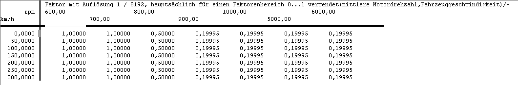

Perché se fosse la seconda ti do ragione perché non sono, per esempio nella mappa di conversione, calcolate correttamente sopra i 400 nm poiché usa il sistema di Transient State (l'algoritmo di qualsiasi centralina accetta valori lontani massimo di +/- 8%), infatti il valore teorico ideale è ~ 92 mg e non 100 (+8%). però diciamo che nel caso specifico poco importa, però se l'utente vuole approfondire sono qui.
Se invece fosse la prima, ti direi se hai fatto le prove, ma dubito che tu abbia ricreato delle condizioni in cui l'auto possa lavorare tipo: Basse temperature con altitudini molto elevate (ES: -30° a più di 3000 mt di altezza), però nel caso di quanto ti saresti discostato dall'obiettivo?
Cambiare i fattori di correzione devono avvenire solo nel caso in cui si riscontrino problemi di erogazioni in cui i sistemi di controllo attivi sono eccessivamente entranti o poco efficienti (Mitsubishi, Nissan e VAG in primis) e non possibile eluderli con l'apposito tasto. Cambiare tali valori può creare degli scompensi a livello di attivazione degli stessi (si nota di più su auto molto potenti o che hanno subito un incremento molto elevato), inoltre, come spiegato prima l'auto potrebbe reagire in modo anomalo al cambio delle condizioni climatiche.
Per valutare se il fattore di conversione è comunque corretto c'è un metodo empirico per trasformare i valori ingegneristici in valori reali.

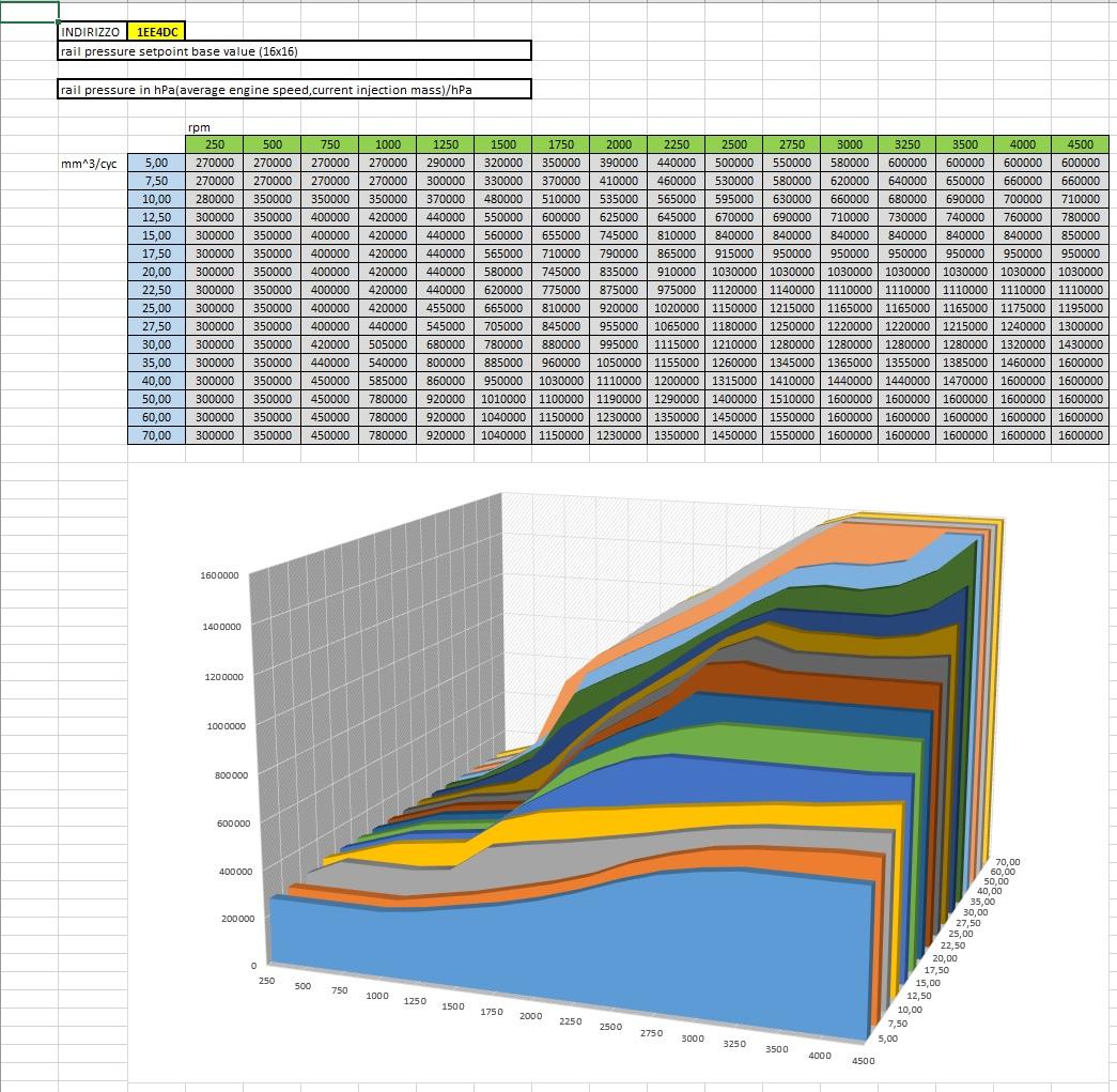

Inizio col dire che la turbina ormai è già stata presa e "rimodernata" con nuovo core assy e pulizia VGT, avevo ipotizzato di prenderne una rilavorata con giranti maggiorate etc etc. ma purtroppo ho dovuto anche dare uno sguardo al portafoglio ed ho scelto la soluzione più economica, tengo a precisare anche che questa no è l'unica vettura che ho, diciamo che è quella della signora... la mia "ufficiale" è una 208 1.6 thp 156cv dove ho fatto più o meno la stessa cosa (turbina 207 RC, intercooler maggiorato e filtro aria) ma ne parleremo più avanti anche perché il lavoro di remapping che è stato fatto fa decisamente (scusate il termine) cagare.
Tornando a noi da quello che ho capito il punto di partenza sono i tempi di iniezione corretto?
In effetti guardando la mappa dà sulle X la pressione in hPa che dovrebbe essere il rail e arriva fino a 1807000 mentre guardando la mappa rail arriva al max a 1600000 quindi a logica tutto i valori sopra i 1600000 non vengono presi in carico corretto?
Ma anche la qta (mm^3/cyc) è piantata a 70 quindi quei 90 che vedo in mappa iniezione in realtà non ci arriverà mai corretto?

Nella mappa rail non limita la iq ma fissi solamente che pressione vuoi a che target iq...tutto quello che avrai dopo, manterrà tale richiesta precedentemente indicata...quindi da 70 ad un ipotetico 100 mm3 avrai staticamente il valore di pressione rail della colonna dei 70mm3

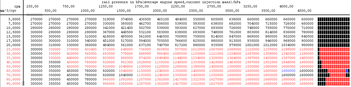

Dunque come ha detto @Tky la mappa rail non limita assolutamente la quantità, è un setpoint che gli dici di raggiungere ad una determinata quantità.
Nel tuo specifico caso hai una mappa rail con un "limite" sulla quantità letta, ovvero 70 mm^3, volendo fare una mappa informata potresti cancellare 2 righe (per esempio quella inerente a 22,5 e 27,5) e scalare quelle superiori così da avere a disposizione 2 righe dove inserire 80 e 90 mm^3. In questo modo puoi avere la prima parte della mappa originale e l'ultima la puoi modificare seguendo comunque la strategia dell'originale; oppure puoi incrementare anche la parte originale così da avere maggior pressione d'alimentazione (quindi minor tempo di iniezione).
L'effetto finale sarebbe questo:
Quello che ho fatto è stato solo quello di spostare le righe complete e aggiungerne altre in questo caso 80 e 90 di cui ho dato un ipotetico aumento ma sei libero di scegliere come farle; per libero ovviamente seguendo una logica appropriata.

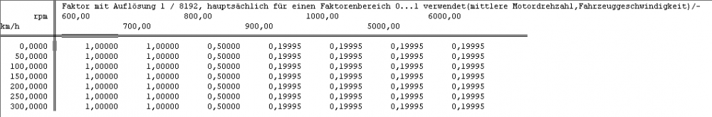

Intendo queste:
Ovviamente possono variare diciamo che talvolta possono avere anche numeri negativi.
Appena trovo un attimo di vita apro winols e ti mostro quanto detto, cmq oltre le mappe correzione intendo anche mappa pedale originale.. sulla mia ad esempio arriva a 350nm per 76mm3 con taglio sul turbo a 64mm3 nonostante i tempi calcolati per 80mm3...
Ti posso stragarantire che la strategia (parlo proprio di interpolazione) usata ori, lascia molto il tempo che trova e pur incrementandone la richiesta, mantenendo quell'interpolazione, l'auto non avrà mai grinta come potresti averne rifacendo completamente la strategia di interpolazione... Spero di essermi fatto capire
