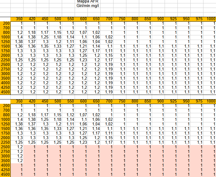

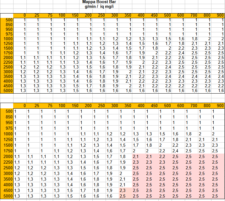

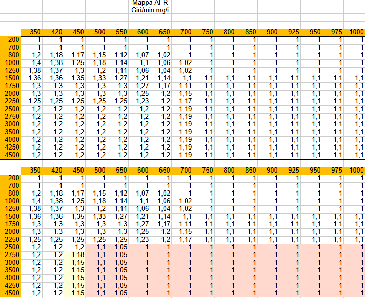

Dember Inviato 3 Settembre 2024 Inviato 3 Settembre 2024 (modificato) allego la mappa boost e afr e le relative modifiche. la mappa boost arriva già a 900 di iq e afr a 1000, dite che basta se lascio così? Modificato 3 Settembre 2024 da Dember
Dember Inviato 3 Settembre 2024 Inviato 3 Settembre 2024 Dai log mi sono accorto che fino a 450 mg/i sono ancora in parzializzato. ho scalato un pò quella zona. ditemi se coerente con l'utilizzo
Tky Inviato 3 Settembre 2024 Inviato 3 Settembre 2024 Fossi in te metterei TUTTA la lambda dai 1000rpm a limitatore iq a 1... Così hai rapporto stechiometrico lineare.. Fai un test drive con questa modifica e vedi come si comporta l'auto.
Dember Inviato 3 Settembre 2024 Inviato 3 Settembre 2024 (modificato) Ok, pensavo che nella zona pre turbo non servisse, però come dici tu avendo una linearità di carburazione posso notare eventuali carenze. considera che ho su il turbo del 2.0 e fino ai 2000 non spinge, una carburazione più grassa magari aiuta.... Devo trovare la mappa vgt e fare test. L'erogazione non è delle migliori con questa turbina. Probabilmente winols non la vede. In rete ho trovato delle immagini con una forma seghettata con valori che vanno da 80 fino a 25. Mi devo passare il tempo. Quindi faccio ste modifiche e dovrei avere pressione fissa a 1,5. Beh dai tutto sommato non è male come inizio. Modificato 3 Settembre 2024 da Dember
Tky Inviato 3 Settembre 2024 Inviato 3 Settembre 2024 In zona pre turbo, come la nomini tu, hai cmq aspirazione motore con i suoi 0,5bar a salire con il turbo che prende giri. Per compensare il turbolag hai due modifiche da fare: Pressione Rail Chiusura della geometria variabile Fai test e trova il tuo equilibrio.

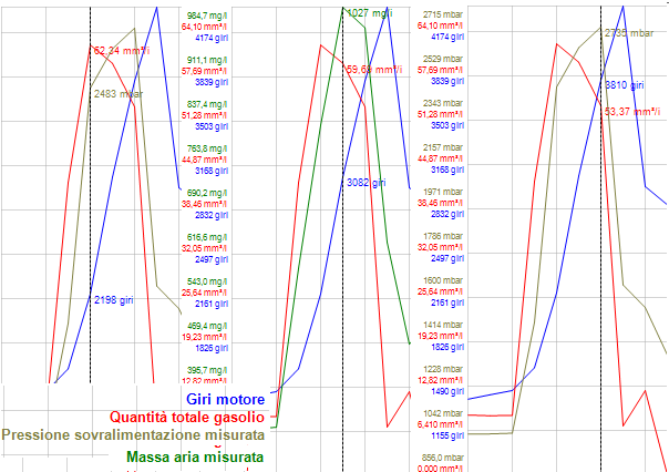

Dember Inviato 4 Settembre 2024 Inviato 4 Settembre 2024 (modificato) Primo test della vettura. la cosa che si nota visivamente è che l'obbiettivo pressione adesso è stabile al limite impostato, ma realmente la vettura ha avuto un miglioramento limitato di circa 0.2 in alcuni punti, ma non riesce a seguire l'obbiettivo. a sinistra il grafico con mappa originale, a destra quello modificato. una cosa che mi sembra di notare è l'andamento della pressione in base alla valvola overboost. forse è lei che limita linnalzamento di pressione. Modificato 4 Settembre 2024 da Dember

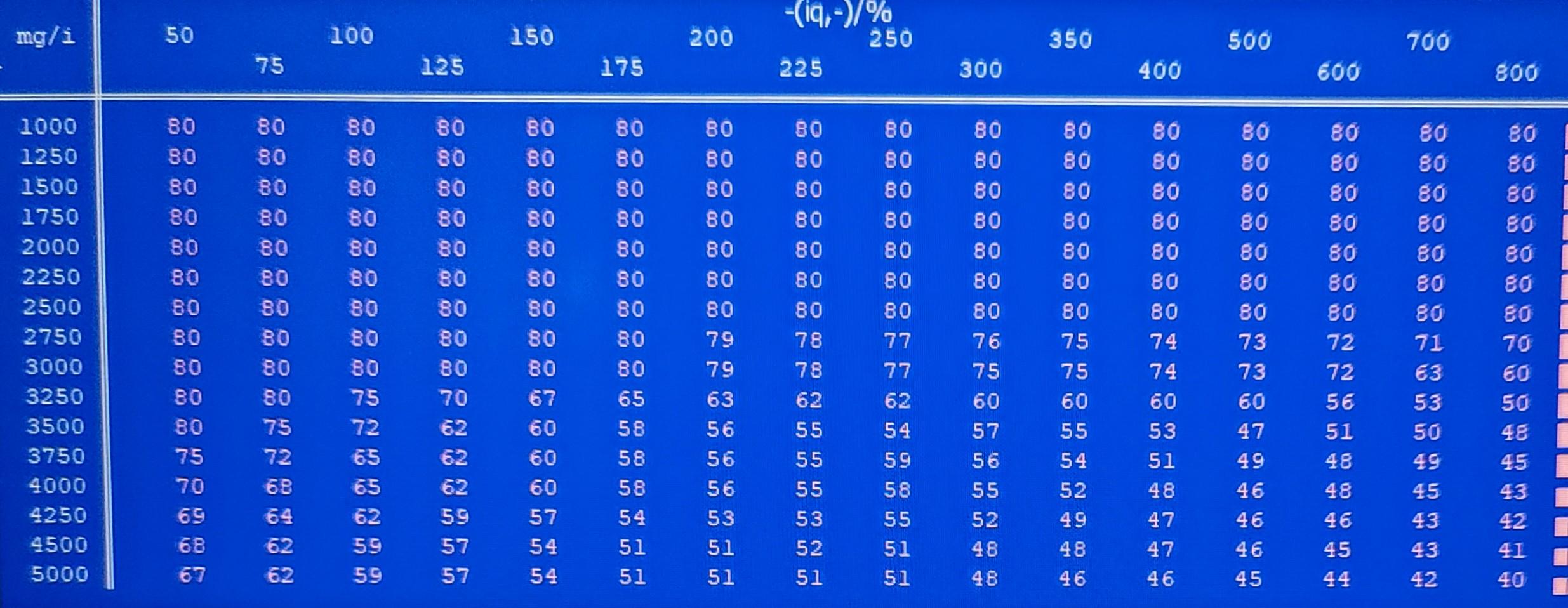

Dember Inviato 4 Settembre 2024 Inviato 4 Settembre 2024 (modificato) Penso di aver trovato la mappe vgt. Dovrebbero essere 5. Ci sono importanti differenze tra di loro sia per quel che riguarda la definizione che alcuni valori a certi numero di giri. Immagino siano state già fatte diverse prove per stabilire a cosa corrispondono. L'erogazione dipende parecchio da queste tabelle. Tre sono uguali e partono da 500 giri con parecchia definizione ai regimi prossimi al minimo e valori mediamente più alti. Poi le altre due sono anche loro uguali ma con valori che partono da 1000 giri. Considerando che questa ecu nasce predisposta per la modalità sport, mi viene da pensare che le due uguali sono quelle da modificare per fare i test. Le tre immagini siano per le marce basse per privilegiare la prontezza del motore Modificato 4 Settembre 2024 da Dember
Tky Inviato 4 Settembre 2024 Inviato 4 Settembre 2024 Prova a modificare quelle che ritieni idonee e vedi il cambiamento. Quella ECU ha programmazione standard per cui avrai molte mappe inutilizzate ma presenti. La tua logica di limitazione ha senso, potrebbe aprire troppo nel range dove hai bisogno di più aria... modifica la zona giri di interesse e fai test!

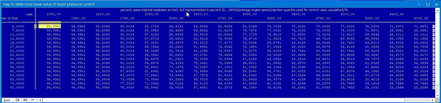

Crx76 Inviato 5 Settembre 2024 Inviato 5 Settembre 2024 (modificato) 19 ore fa, Dember ha scritto: Mi intrometto solo per dirti che forse la colonna/riga che interpreti come mg/i non è cosi ma sono mm3/hub... ovvero quantità di gasolio iniettato e non aria. Modificato 5 Settembre 2024 da Crx76 1
Dember Inviato 5 Settembre 2024 Inviato 5 Settembre 2024 1 ora fa, Crx76 ha scritto: Mi intrometto solo per dirti che forse la colonna/riga che interpreti come mg/i non è cosi ma sono mm3/hub... ovvero quantità di gasolio iniettato e non aria. Grazie mille per l'intervento, anzi i tuoi post sono stati estremamente interessanti. Per quel che riguarda il valore mi sa che hai ragione e questo cambia completamente la logica di compilazione della tabella. Adesso capisco perché la geometria non seguiva i valori inseriti. Sapresti dirmi il valore massimo accettato dalla mappa? In una tabella di serie ho visto valori fino a 82%.

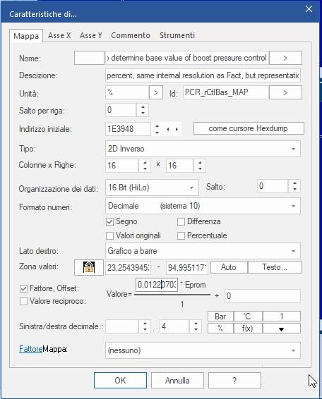

Crx76 Inviato 5 Settembre 2024 Inviato 5 Settembre 2024 Figurati ... Se vedi la mia tabella arriva al 95 % credo sia una questione legata al valore di conversione attribuito al valore presente in ECU. Prova ad inserire questi qui sopra. Mentre per la riga mm3/hub questi

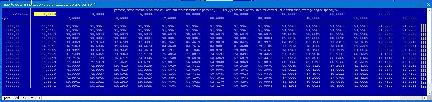

Dember Inviato 5 Settembre 2024 Inviato 5 Settembre 2024 (modificato) 47 minuti fa, Crx76 ha scritto: e vedi la mia tabella arriva al 95 % credo sia una questione legata al valore di conversione attribuito al valore presente in ECU. Ho inserito i valori e adesso sono interpretabili in centesimi. Noto che la tua tabella ha giri in orizzontale e quantità di gasolio in verticale, i miei valori sembrano al contrario, almeno così sembra la giusta interpretazione, però se la ecu è la medesima è strano... avendo il turbo del 2.0 necessitano di una grossa aggiustata Mi sta facendo perdere un bel po' di tempo, adesso sto rifacendo seguendo la curva di carburante inietato Modificato 5 Settembre 2024 da Dember
Crx76 Inviato 5 Settembre 2024 Inviato 5 Settembre 2024 La mia tabella ha gli assi invertiti (ctrl+T in OLS) perché mi trovavo meglio cosi, è quella originale della punto EVO 1.6 120 cv. EDC16C39 Cosi è come la tua 😁

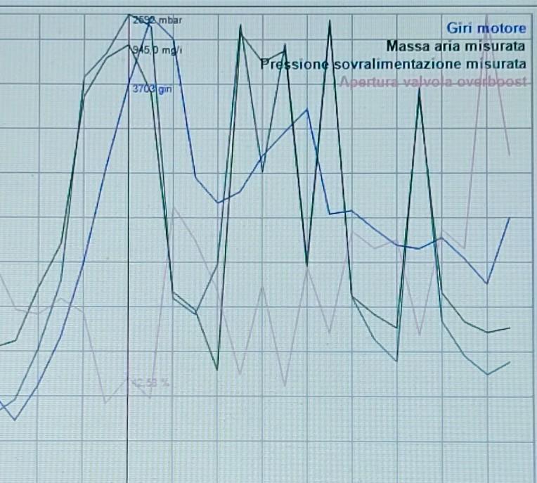

Dember Inviato 6 Settembre 2024 Inviato 6 Settembre 2024 (modificato) ho fatto dei log. multiecuscan noto che per i log è veramente logorante, non ha una definizione accettabile, fa poche campionature, dovrò cercare alternative. vi posto una sequenza della salita di giri del motore con relativi parametri. Allora, la la macchina non fuma e sembra salire in modo lineare, non si avvertono strattoni e o incertezze. Sembra funzionare bene il che da una parte mi fa anche strano visto che in giro vedo parecchie auto fumare😅. c'è da dire che la mia ha su il fap che aiuta, altre di solito hanno il tubo dritto. Modificato 6 Settembre 2024 da Dember
Tky Inviato 6 Settembre 2024 Inviato 6 Settembre 2024 Devi aumentare la frequenza della porta COM. Più è bassa e meno frame al secondo avrai. Devi andare su gestione periferiche, modificarla con valori 38400 o anche 115200 (valore da testare in base al chip che hai sul dispositivo) ma va modificata anche sul setup del programma allineandolo a quello impostato da gestione periferiche. Per lo stazionamento di cui parli, non ho capito cosa intendi...ti accelera in marcia senza dare gas?
