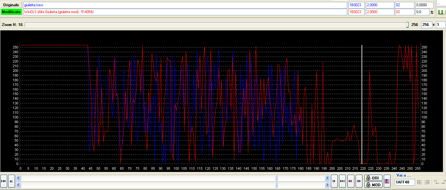

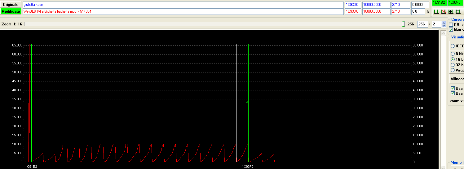

ti faccio vedere una cosa..
nell'immagine allegata hai una delle 2 zone del cks.. in teoria il kess va a correggere l'ultima a fine mappa in quanto la prima è fuori mappa, quindi il kess teoricamente andrebbe a leggere solo la zona mappa con relativa correzione dell'ultimo cks, ma cosi non è.. ti va a rewritare anche la zona precedente.. mi è capitato da poco con smadonnamenti a livello apocalittici.. per questo te lo dico.. anche io con winols e kess.. ha fatto i danni proprio.. la ecu ha cambiato "firma" e riconosceva solamente quelle "smandrappate" e non più la sua originale.. assurdo ma reale!
Magari non so cosa ho sbagliato io qualche procedura o magari è come ti sto dicendo.. boh!!  ma facci attenzione..

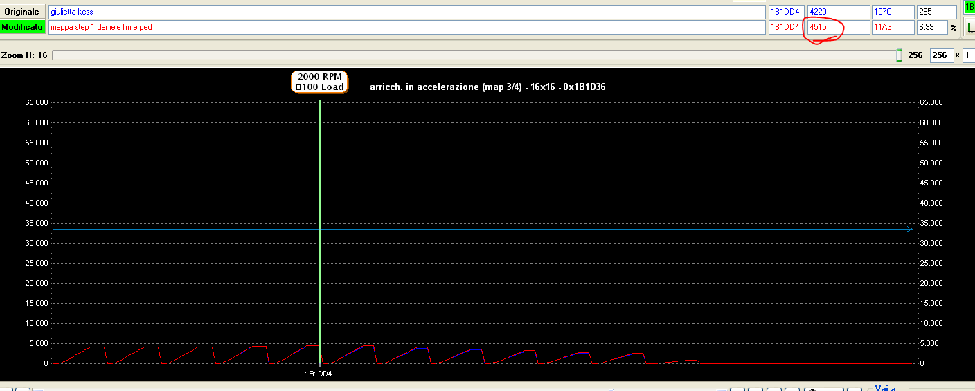

mappa step 1 daniele lim e ped
ancora NonCiSiamo.. guarda la coppia in questa mappa.. ha qualcosa che non va..
9 minuti fa, Tky ha scritto:
La tua mappa conversione dice che a 450nm hai 100mm3.. a 451,5 nm hai qualcosa che non torna...
