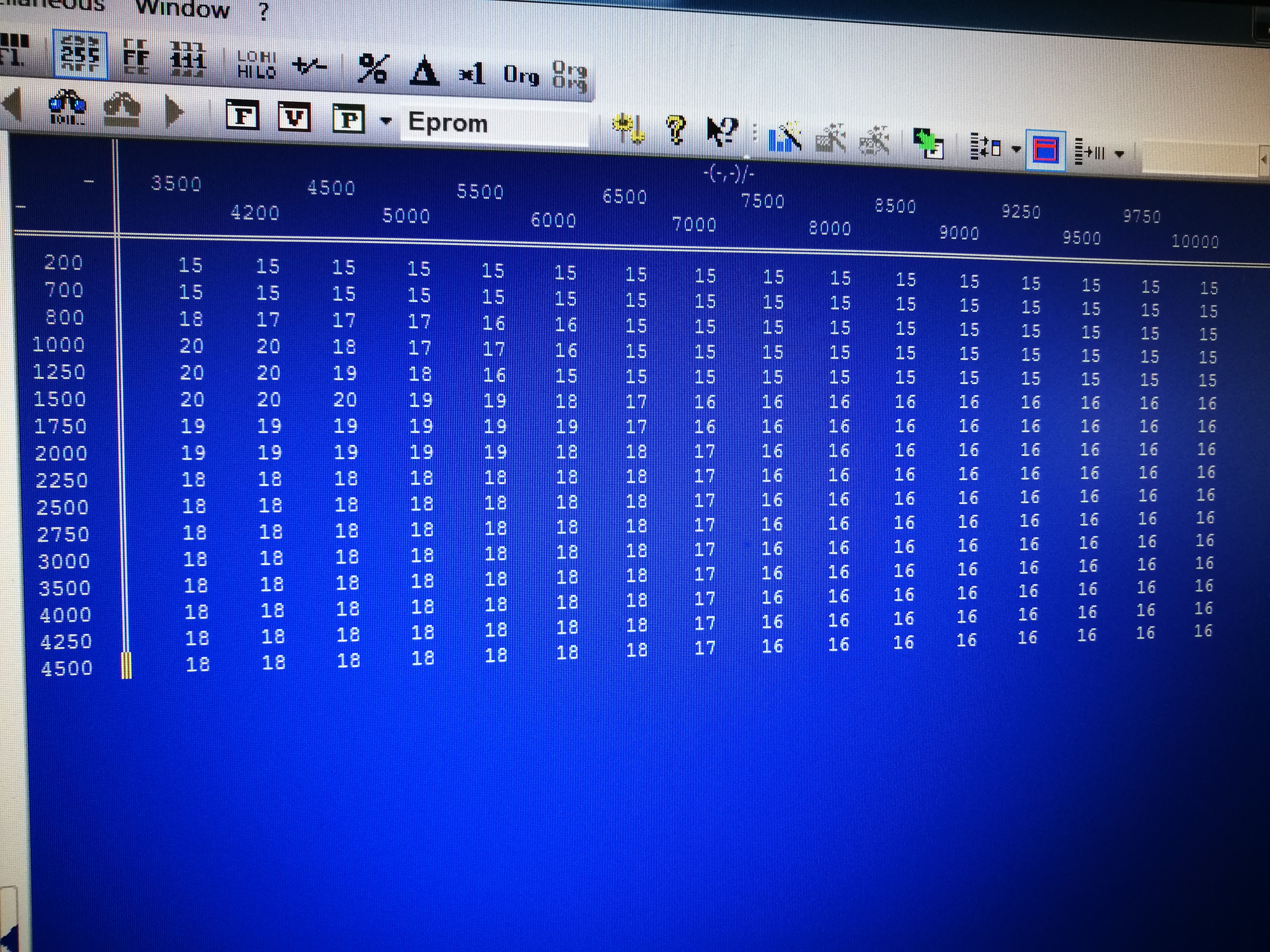

Allora nella mappa fumi (sono 4?) Non ho capito cosa devo fare in questa mappa x sono l aria in mg y sono i giri motore e la mappa calcola l far ( conversione 0,0146) sono giusto

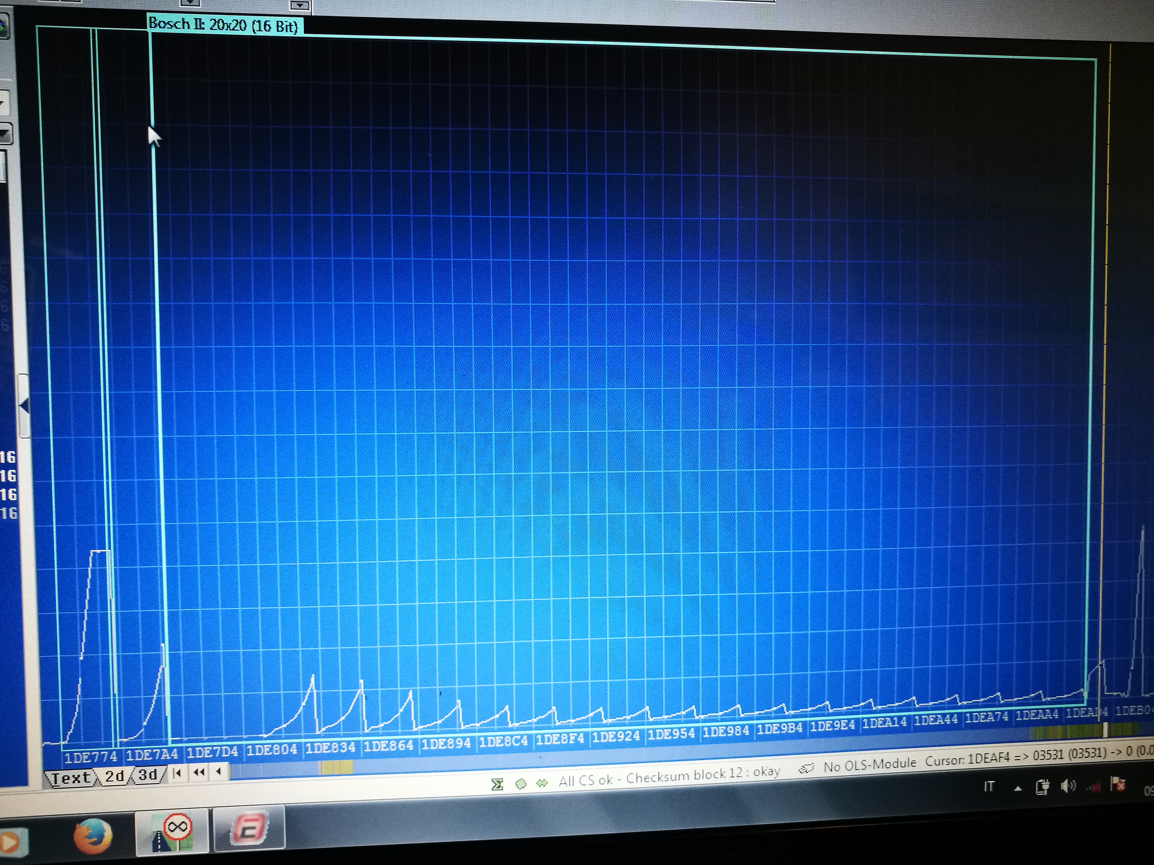

IMG_20171110_151126.jpg Bell ultima colonna a 1000mm3 di aria sappiamo che bruciamo 62.5 mm3 di gasolio ora se il nostro obbiettivo era 80 e lasciamo la turbina a1.6 ori dobbiamo riscaldare l aria per trovare il nuovo afr?
Modificato da Daniele89
3 minuti fa, Tky ha scritto:
li hai già i valori convertiti in AFR a quanto vedo.. che vuoi di più? :P
@Tky ma l afr e mm3 o mg??? Perché nel post che hai detto di leggere fanno un Po di confusione
Da quello che ho capito e vista la tabella turbo come è fatta da ori, ti ritieni giustamente soddisfatto sotto i tremila giri. Questa mappa e le affini io la farei tutta a 14 nella parte a dx dai 3000 in su, se sei senza dpf in modo da vedere se il fumo e accettabile, ma dovrebbe allungare molto meglio.
Ecco grazie @Errecinque finalmente ho fatto ciò che hai detto tu nelle prove ma non capivo se era giusto io vorrei imparare la logica visto che ho la giulietta per fare prove. Il Fao ce perché non posso smontarlo visto che non e la mia. Ora io ho riscalato gli assi della mappa turbo fino ad un iq di 85mm3 perché? Ho fatto ciò perché so che la mia Max portata aria teorica e 1040 mg e a questa portata aria lasciando la turbina ori posso bruciare circa 85 mm3 di gasolio ora nel mio caso specifico le mappe lambda sono 4 le porto tutte simili? Dopodiché ci sono le duration che dicono per quanto tempo devono aprire gli iniettori come si fanno i calcoli per iniettare 85mm3 avrò bisogno di più tempo
Visto che hai FAP non salire oltre gli 85mm3.. Altrimenti rigeneri come se non ci fosse un domani e fai danni...
La duration guardala in 2d sui BP.. Poi verifica la tabella e deduci.. Non é difficile. Le mappe lambda falle tutte uguali che vanno a condizioni ma farle uguali va bene

La mappa non l'ho aperta, i tempi inj fino a quanti mm3 è calcolata (cioè a quanto è l'ultimo BP della iq?) Per quanto riguarda le lambda se non hai il damos per sapere quali sono attive durante la rigenerazione falle tutte e 4 uguali
