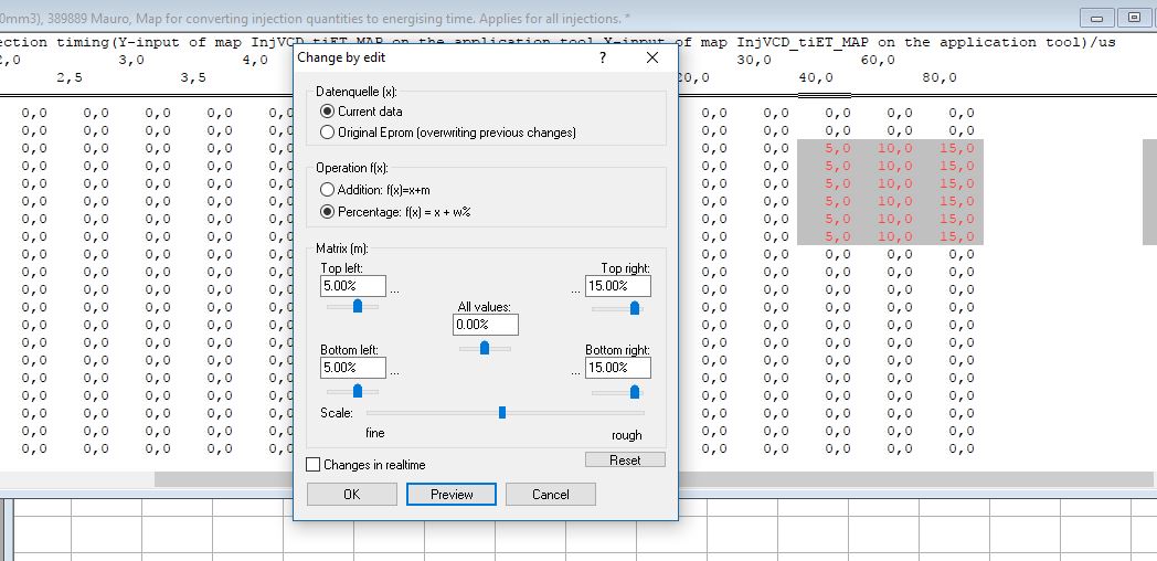

43 minuti fa, Daniele89 ha scritto:
Che cosa significa interpolazione ? Cioè come faccio a dirle alla mappa di interpolare un valore maggiore? Io uso winols
Non riesco proprio a capire sta interpolazione ma non il significato della parola ma proprio come fare a farla:(
Io ti posso spiegare come si fa ma devi sapere che valori mettere, ti faccio un esempio che faccio prima, selezioni un'area da incrementare, poi tasto destro "change by edit", è una matrice di incremento e inserisci i valori nei 4 angoli, per esempio da 5% a 15% e lui sfuma i valori in automatico
Modificato da psim
  • Thanks 1
Cerca sullo store android interpolatorS
Ti adoro!!!  Winols lo uso ma mi sono sempre domandato con fare le interpolazioni come ecm, e pensa che ieri ho fatto una mappa usando proprio quella funzione lì e non l'ho vista...
Si perfetto nel cercare anche io avevo visto questa modalità di modifica ma per utilizzare questa change diciamo hai bisogno di 4 valori in ogni caso, io intendevo dire mettiamo il caso che per esempio che dobbiamo ricavare la colonna del cento, molti dicono "ho usato una semplice interpolazione" in questo caso come bisogna fare
Faccio un esempio di questa duration l'ultima colonna e di 90 mm3 se dovessimo calcolare una nuova colonna da 100mm3 io ragioneria così a 90 vado ad aggiungere il tempo di 10mm3 però ho visto che alcuni usano l interpolazione per ricavare l ultima colonna e questo il concetto che non capisco
Sono d’accordo con te, questa modalità serve se sai con che valori incrementare, ma non per ricavare dei valori

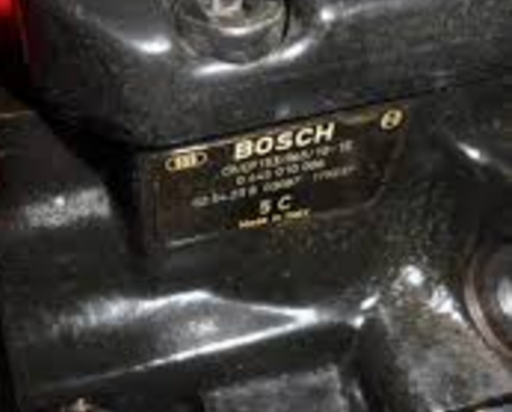

hai per caso visto che modello di pompa rail monti?
No ma posso guardare verso l ora di pranzo
si vede abbastanza facilmente.. ha un'etichetta nera.. (immagine indicativa presa da google)
