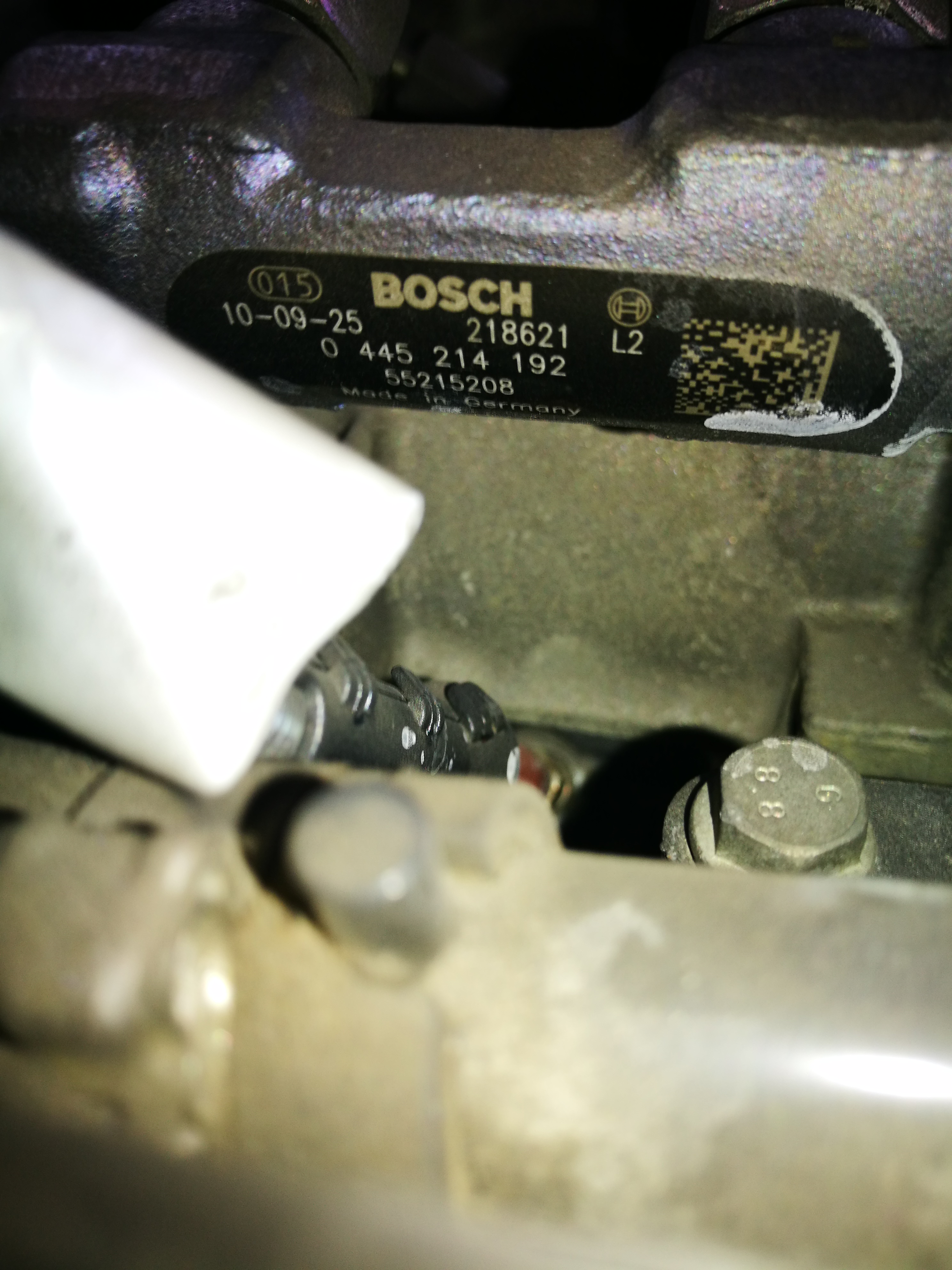

Se ori ha valori a 1600bar presumo abbia una r60 sotto, portarla a 1700bar equivale e fonderla alla prima tirata.. Gli oring diventano bigbabol post ciancicata.. Meglio verificare

dovrebbe essere R70 o L70 (non so la differenza tra L e R) ma google mi porta questi 2 modelli.. cmq vai sereno e alza la pressione fino a soglia lecita e fai dei test

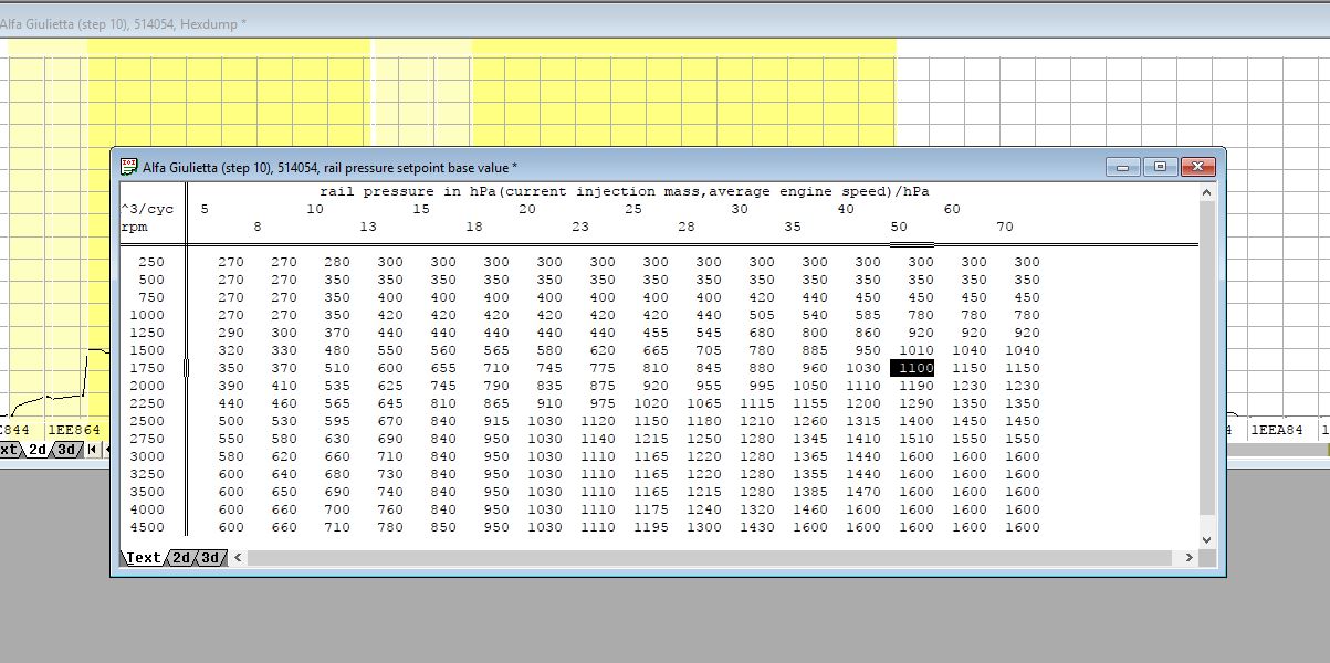

ora in teoria se e tutto ok dobbiamo intervenire sul rail e poi sugli anticipi. sulla mia mappa la pressione rail arriva gia a 18000 io penso sia gia buona e ho visto molte mod che praticamente seguono lo stesso disegno mappa in 2d aumentendo in %, so che mi sgriderai tky però non sono riuscito a leggere altri medoti

@Tky ti chiedo solo una cosa. Nel mio caso esempio della giulietta nella durato l obbiettivo era già raggiunto degli 85 perché la iq era fino a 100. Se la press rail e correlata anche con l apertura degli iniettori io che ho lasciato la mappa.ori non ho bisogno di modificarla il rail?

Nella tua mappa rail la pres è identica sia per 60mm3 che per 70
nella tua mappa ori come incrementi hai p.rail fino a 70mm3 da portare fino a 85 dando la massima pressione disponibile per compensare la richiesta.. turbo idem...
verissimo.. perchè sul turbo (ed altro) si limita prima degli 80mm3.. anche se li ha 80, non arriverà mai a quella iq anche ori

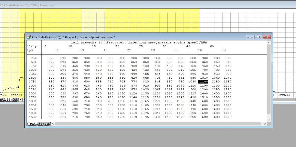

eccomi qui con la mia mappa fino al rail devo solo correggere la zona ck prima delle mappe @Tky
step 11 rail
confronta questa che ti ho corretto.. ti ho sbloccato limitatori rail ancora ori portati a 1650bar ed altri a 1700bar (tanto sono solo limitatori non richieste quindi se po fa!).. ti ho corretto le mappe rail e iniziato a impostare un limitatore (studia per capire cos'è! ;) )..

step 12 rail
piccola frustata xo.. hai messo il limitatore iq su temperatura a riga dritta.. già te l'avevo corretto ma lo hai rimesso a riga.. non si fa!! Quello già è impostato a 110mm3.. lascialo cosi come sta..

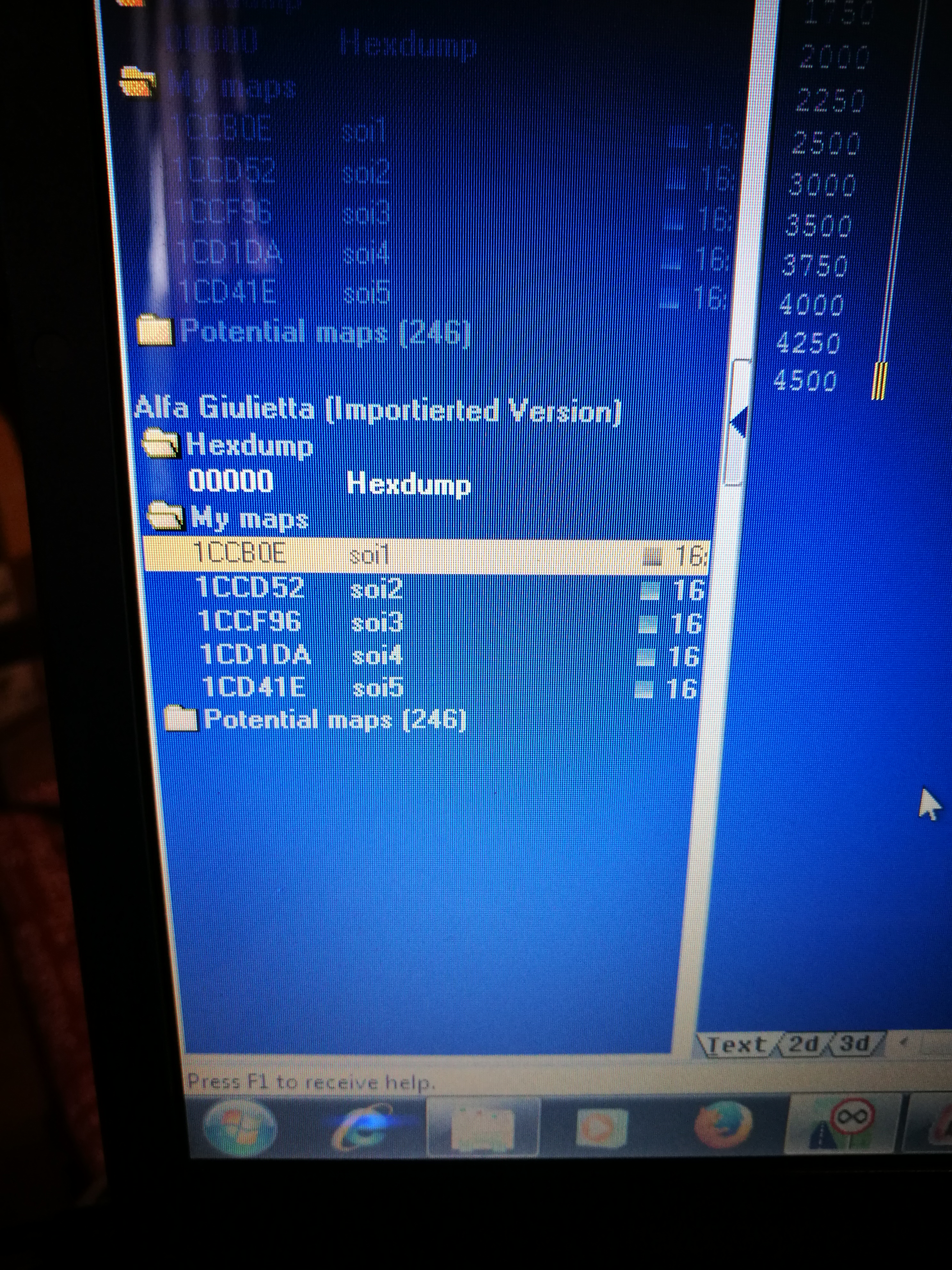

Eccomi ho individuato le soi dovrebbero essere 5 in allegato ce la foto con gli indirizzi sono tutte uguali
esattamente... ora il motivo per cui sono 5 non è di pubblico dominio, dai damos non è riportato ne da alcun altra fonte..
