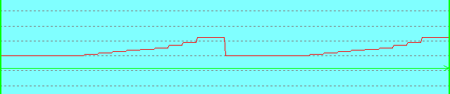

Tky Inviato 25 Febbraio 2018 Inviato 25 Febbraio 2018 Allora facciamo chiarezza... finalmente sono al pc. 47 minuti fa, Overbooster ha scritto: dopo le 5 mappe "Fase iniezione", è una riga dritta impostata a 1280 Dec (30°). non su tutte... ad esempio edc16c39 alfa 120cv ha la zona limitatrice scalata cosi Dopo questa curva ci sono delle curve che afferiscono ai gradi ma sono bp con mappa a zero quindi non controllate.. non so se ci sono alcune che la usano.. mai visto fino ad ora.. 2
