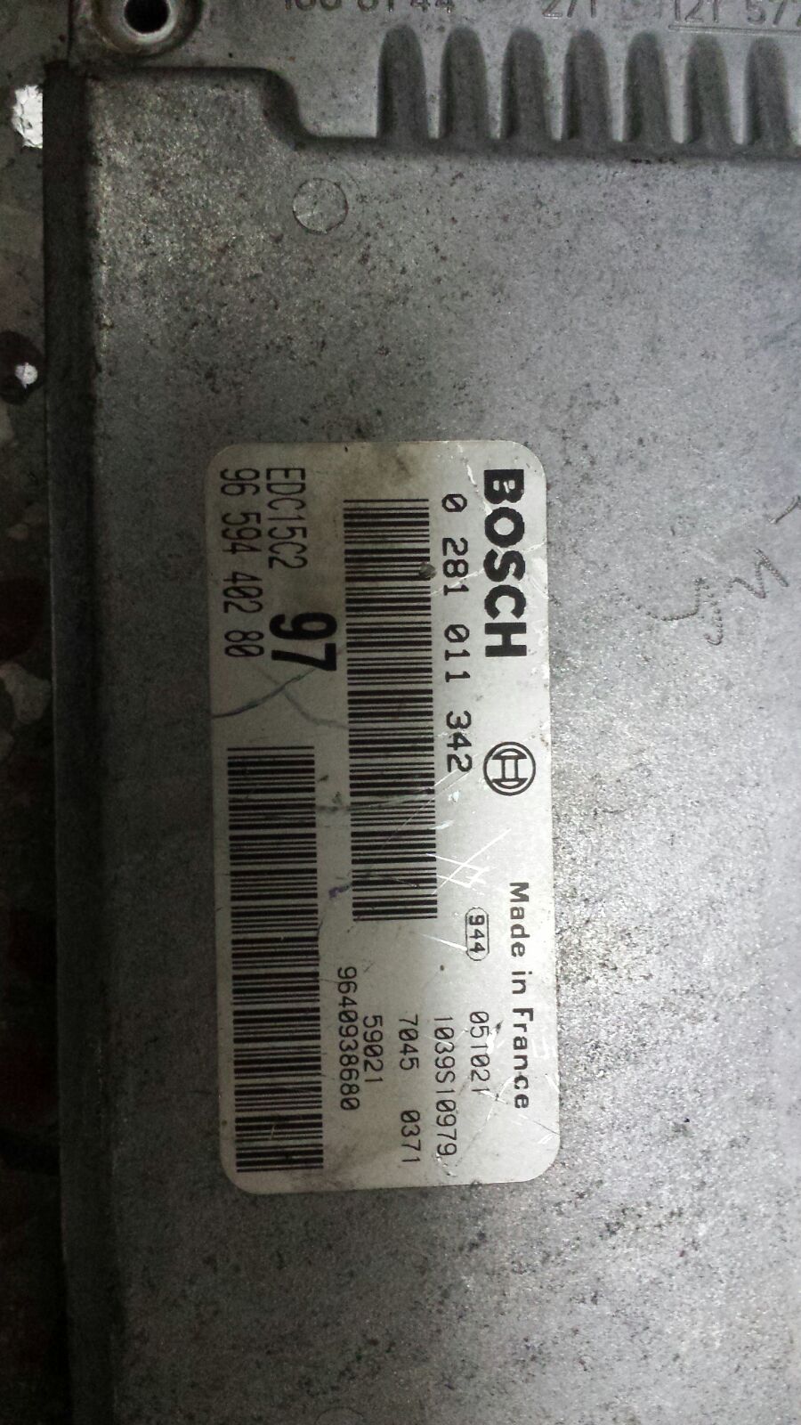

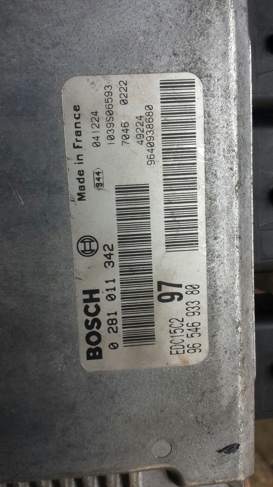

Salve a tutti... ho un problema con una centralina iniezione di un jumpy 2000 hdi.. ho dovuto sostituire la sua e e presa una con lo stesso codice non riesco a far partire questo benedetto furgone... ho provato prima a fare la totale sulla 29f400 e nulla.. ho provato a fare la totale da e2p e nulla.. l unica cosa è  che mi dice che dovrebbe trovarsi una 25p08 e invece mi ritrovo una 5p08c3 che cmq ho letto e scritto con il gq 4x4... può  essere che il file non va bene?
Vi prego aiutatemi....

No..  serve l immo off poiché  mi è  arrivato questo firgone dopo che avevano impallato la ecu pensando che era la causa dei problemi.. invece era il modulo immo che era andato...
48 minuti fa, peppeme ha scritto:
Scusa tky.. come mai dici che è  una edc15 c6?  Non è  una c2????
mea culpa.. ho letto un post in cui veniva definita erroneamente come c6..  sorry

ho provato in tutti i modi... non vuole saperne.. in pratica dalla centralina non esce la massa che passa attraverso l'interruttore inerziale e va al relè doppio... ho provato tutte le alimentazioni e le masse in entrata sulla ecu.. ma sono tutte ok.. quindi dovrebbe essere per forza un problema di scodifica... pazzesco...
