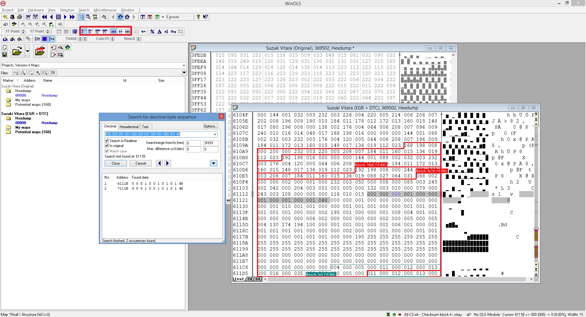

in pratica ti ho spento lo switch della EGR, se nel file fai una ricerca di testo in 8 bit trovi questa stringa:
-   000 000 001 001 000 000 001 000 001 000 001 48
che va sostituita in questo modo per fare lo switch OFF EGR:
-   000 000 000 001 000 000 001 000 001 000 001 48
nel tuo file ce ne sono due di queste stringhe, io te le ho modificate entrambe, dovresti avere ora la EGR disattivata.
precisamente i bit da portare a "0" sono agli indirizzi: 6111D e 7111D
Dove il bit che ti ho spento è quello relativo alla EGR, se ti chiedessi cosa sia il secondo se non ricordo male è il BOOST CONTROL.

La edc15 non ha BDM se hai a disposizione il gallo fgtech prova a fare una scrittura forzata nel senso collegati con obd e non fargli fare nemmeno ID, fagli direttamente la scrittura ovviamente del file originale si intende
domanda stupida, hai verificato il checksum prima di scrivere? nel mio file sono certo che fosse corretto, e l'ho riverificato anche adesso, e te lo confermo che era già corretto, però in genere prima di scrivere le EDC15 ti viene richiesto di verificarlo e nel caso farlo correggere allo strumento prima di scrivere, facendo il confronto con il file ORI.

Tranquillo, sono cose che capitano a tutti prima o dopo, non ti preoccupare, ora se devi scrivere controlla sempre il checksum, il mio file sono sicuro che è corretto, ho verificato anche quello di ecuofflimits, e il suo aveva il checksum non corretto, però non è da imputare come errore, in genere lo si verifica sempre prima di scrivere, o manualmente con software di modifica oppure tramite gli strumenti di lettura/scrittura.
