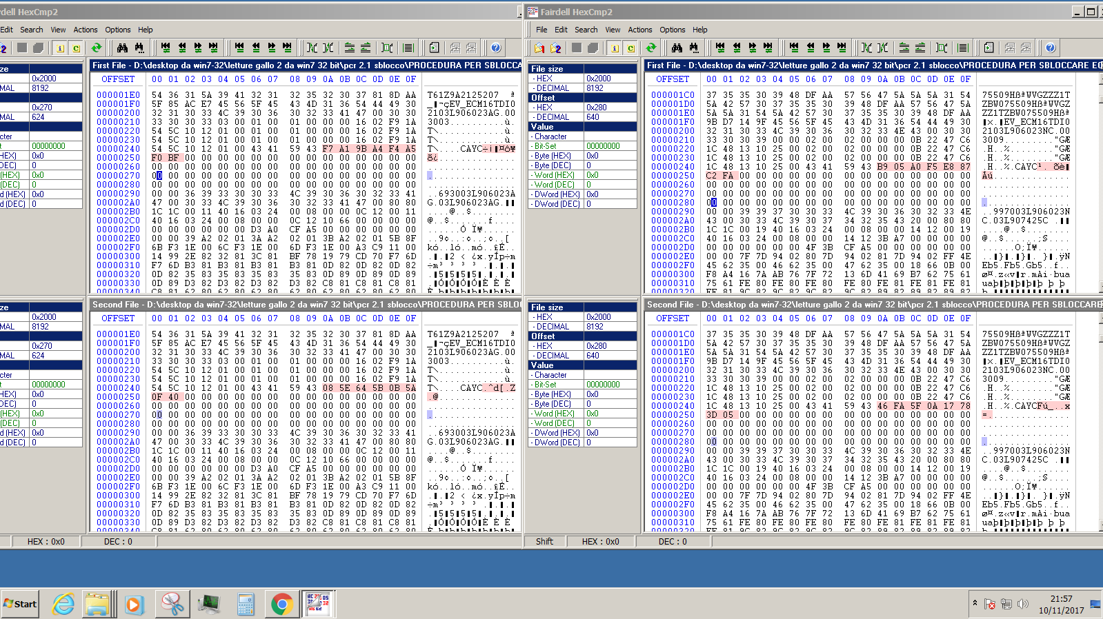

michelebir Inviato 10 Novembre 2017 Autore Inviato 10 Novembre 2017 29 minuti fa, gtinero ha scritto: È buona norma prima di fare lo sblocco leggere la e2p, poi rileggere di nuovo la e2p dopo lo sblocco così può confrontare i due files e vedere se il tool ha fatto il suo lavoro. Se l'hai letta prima, rileggi la di nuovo e confronta ecco queste sono le letture prima e dopo sblocco poloeprom.rar
Tky Inviato 10 Novembre 2017 Inviato 10 Novembre 2017 9 minuti fa, michelebir ha scritto: ecco queste sono le letture prima e dopo sblocco poloeprom.rar confrontandoli mi sa che qualcosa non è andato a buon fine.. ha sbragato mezzo file lo sblocco

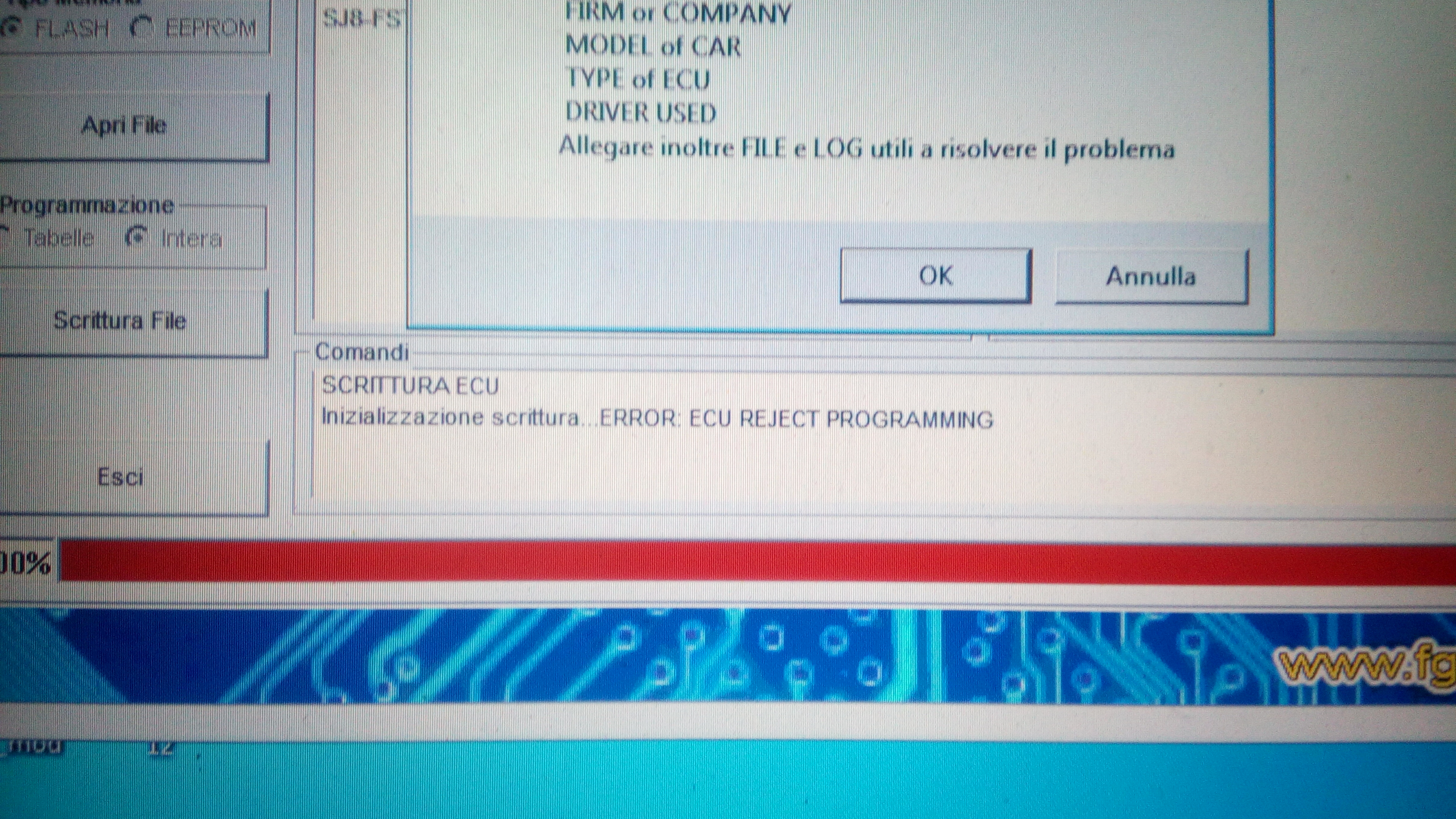

michelebir Inviato 10 Novembre 2017 Autore Inviato 10 Novembre 2017 Niente tky mi sa proprio che questo tool non ha sbloccato un bel niente! Mi esce cosi a fine scrittura 1
paoletto Inviato 10 Novembre 2017 Inviato 10 Novembre 2017 2 ore fa, michelebir ha scritto: Niente tky mi sa proprio che questo tool non ha sbloccato un bel niente! Mi esce cosi a fine scrittura ciao una volta sbloccata hai provato ha riscriverla da obd e non da pin out ecc.?

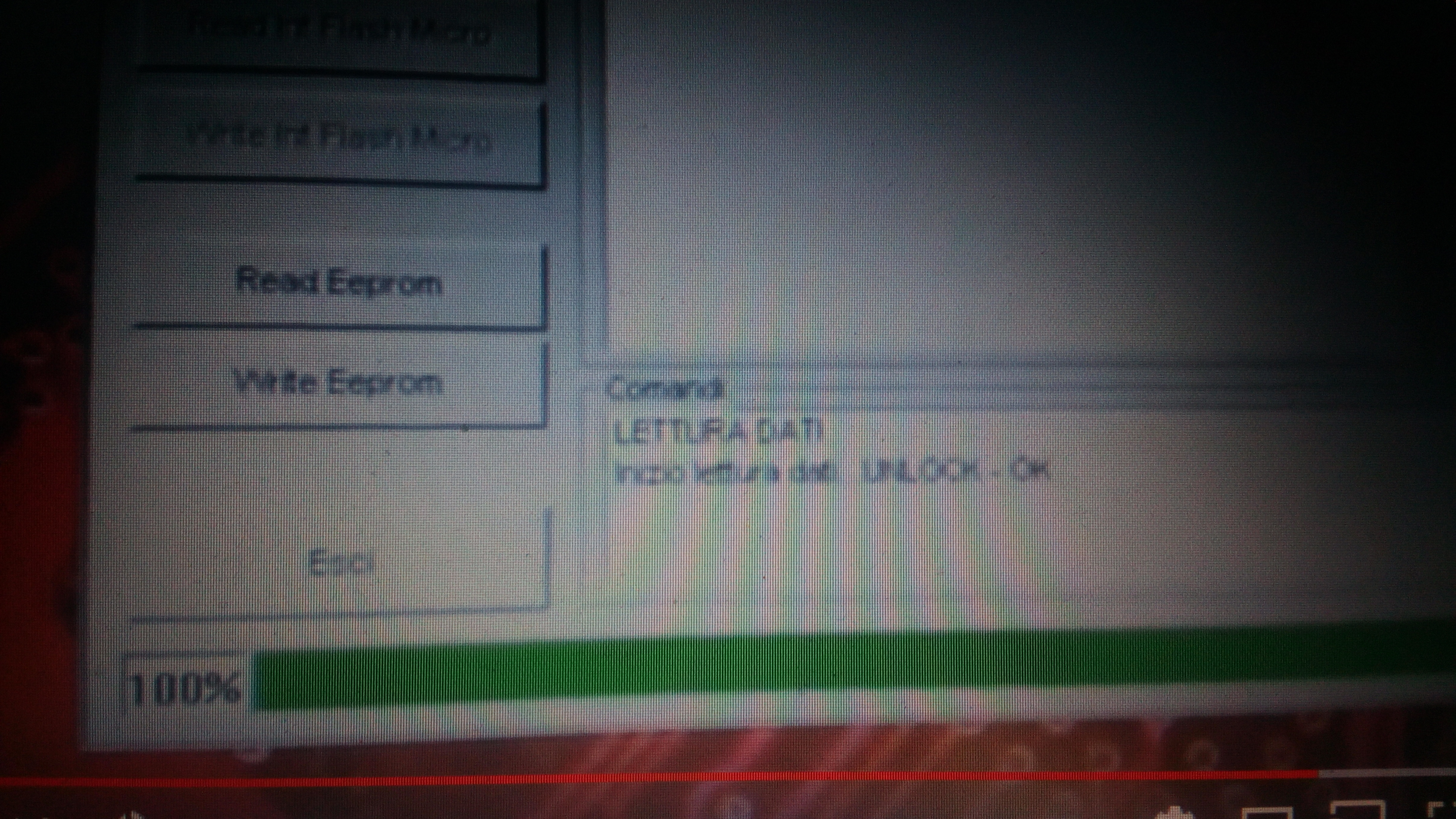

sisco Inviato 10 Novembre 2017 Inviato 10 Novembre 2017 5 ore fa, michelebir ha scritto: ecco queste sono le letture prima e dopo sblocco poloeprom.rar secondo me no si è sbloccata, i file che hai postato sono di poco più di 3 kb, invece un paio che ho io di pcr 2.1 sono di 8,1 kb, quindi penso che non hai letto interamente la eprom, posto delle immagini di dove avviene lo sblocco 2
off Inviato 11 Novembre 2017 Inviato 11 Novembre 2017 Confermo la teoria di sisco: la eeprom letta deve essere di 8kb!
