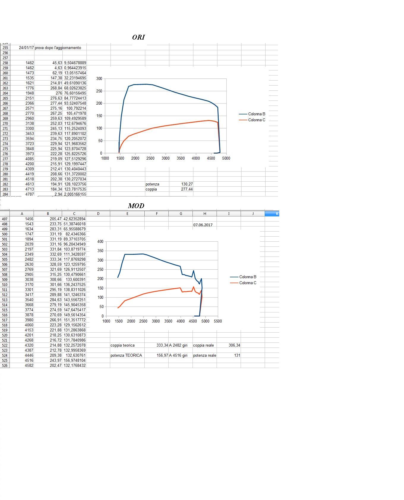

 come da titolo ho un problema  sulla mia auto  che da un certo numero di giri (3780) in poi non è più lineare ma ha dei cali di potenza e la sensazione è come di avere il vento contrario a raffiche o come alzare leggermente il piede dall'acceleratore . da cosa può essere causato? ho fatto una prova col vag in terza e in quarta ma è la stessa cosa.
qualcuno sa darmi qualche consiglio?
è mappata ma nella prova da originale arrivava più fluida  la curva senza alti e bassi a 4500 giri senza problemi non mi spiego questo problema , dopo aver fatto l'aggiornamento dieselgate ho rimosso il fap e rimappato nuovamente ma in ogni prova mi rimangono sti scalini
ok quindi ti sei risposto da solo.. hai problemi in mappa..
posta ori e mod che vediamo dove sta la fallica mod che ti limita
6 ore fa, diabolik77 ha scritto:
il problema penso che sia proprio nel limitatore di coppia principale. guarda qua !
sta proprio nella parte finale. cerca di farlo lineare, dai pure un 25% su tutto  ed elimina gli scalini.

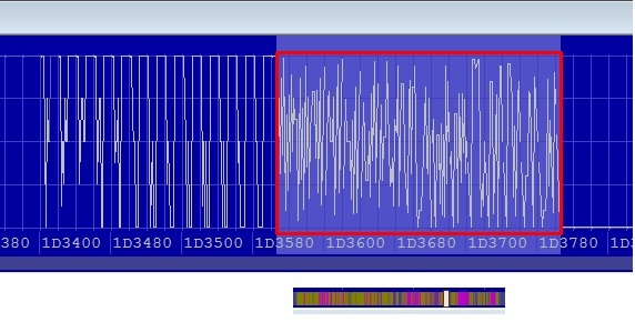

Poi altra mod strana se mi sai dire cosè ? 1D3926
La mappa a mio parere si può migliorare  poi non è completa manca turbo, rail e limitatori :P

Grazie x le dritte gtinero direi che va parecchio meglio visto che spinge fino a 4100 giri linearmente (prima da 3750 sembrava un altalena) ora ha un vuoto più netto dai 4100 ai 4300 poi si riprende e continua a spingere. Ho due punti della mappa che non riesco a capire cosa rappresentano ma non penso sia li il problema 1d3138 1d331e 1d3928 1d3932

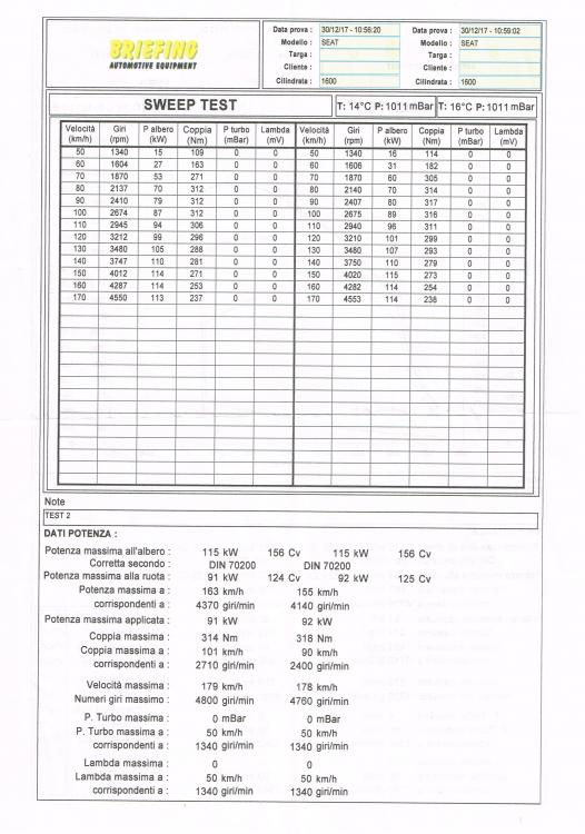

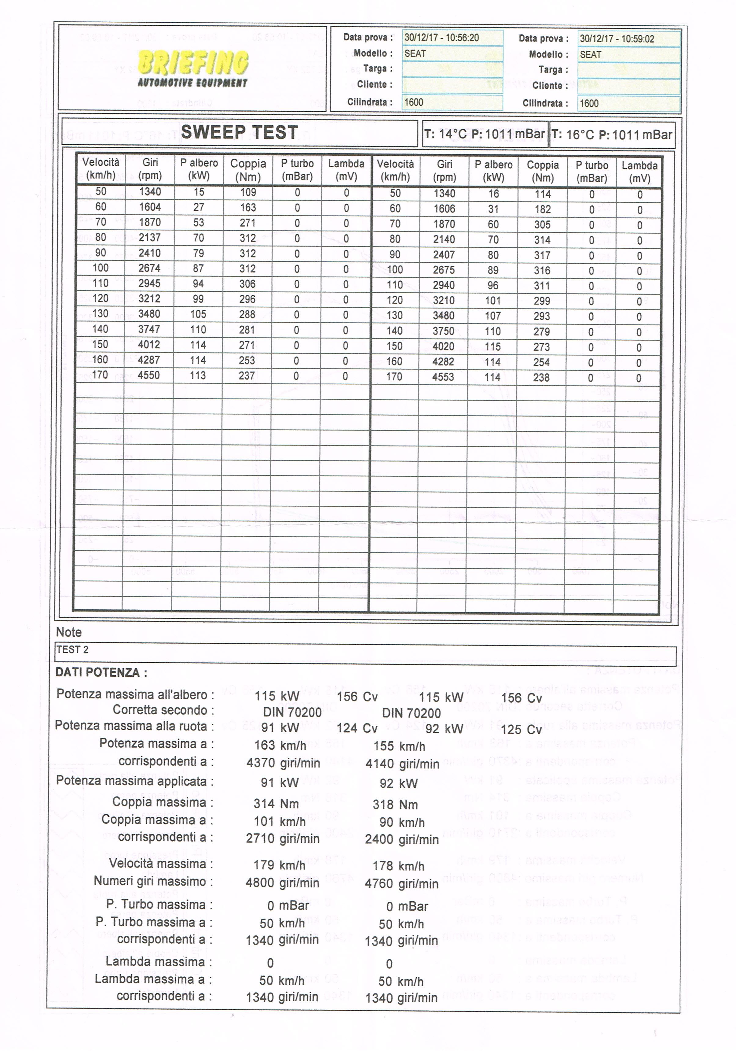

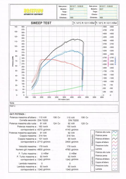

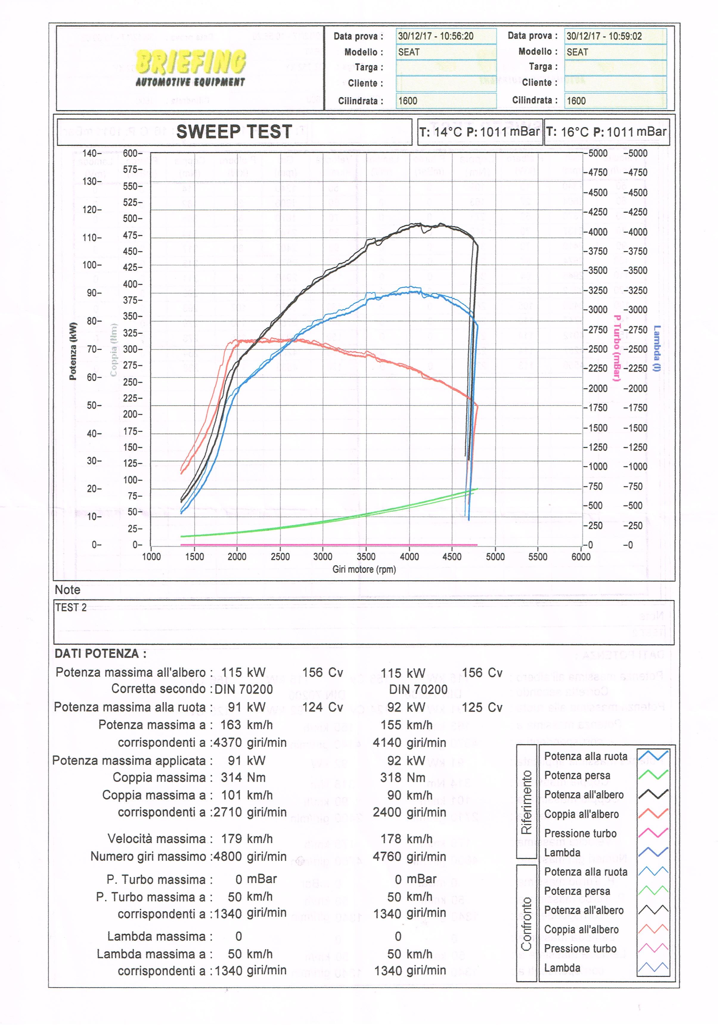

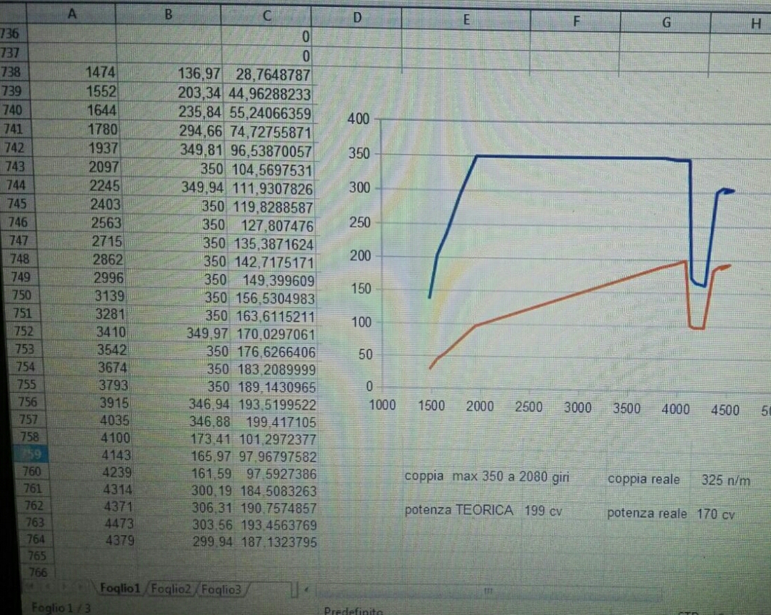

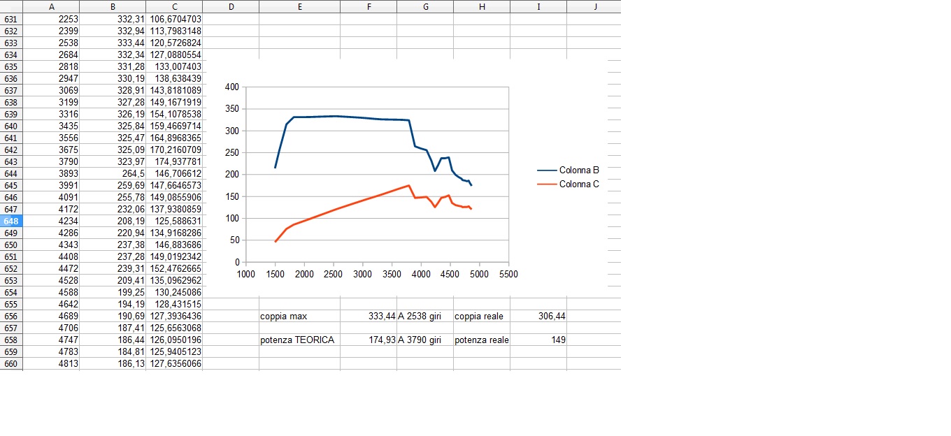

dunque parlando di mappa alla fine sono andato dal preparatore che praticamente mi ha rifatto da capo un altra mappa partendo dai valori originali quindi penso che quella in oggetto sia completamente diversa da quella che ho ora sotto , naturalmente i vuoti erano rimasti , (dovuti alle temperature gas di scarico  che tagliavano in una parte della mappa la portata del gasolio quando raggiungevano 820 gradi ) ora ho corretto la curva di questo limitatore  (più uno del limitatore di coppia principale e la macchina va bene .
per quanto riguarda il grafico l'ho fatto prendendo i dati con il vag (tieni presente che non è preciso come una rullata su banco ma comunque ti aiuta a capire dove sono eventualmente i vuoti .  ho preso i valori di  engine speed,engine torque tqi sp , torque request, veicle speed  che con il vag in inglese 14.10 erano ai punti 87, 91,305 , 313 ma in quello in italiano potrebbero essere in altri punti
ti allego gli appunti per fare il grafico , tieni presente che ho fatto rullare e  sono molto differenti  dalla prova banco .
per chi è più esperto di me , se nella prova su banco ho usato il dieselcleaner per pulire gli iniettori potrebbe influire sulla potenza  ono?
