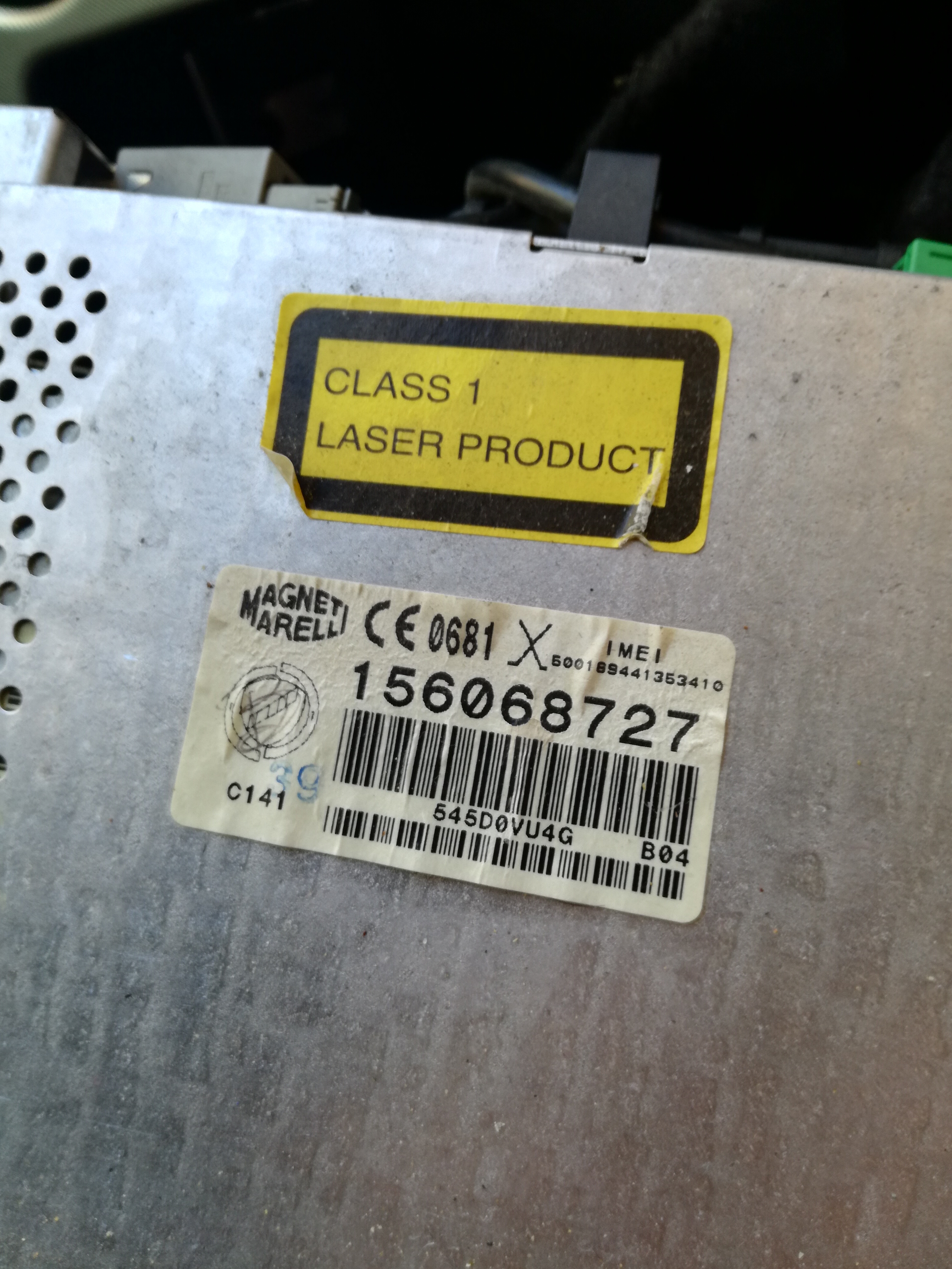

gianfrancocalc Inviato 20 Novembre 2017 Inviato 20 Novembre 2017 Salve a tutti ragazzi, piccolo problema ho un navigatore alfa 159 magneti marelli che nella mia macchina funziona tutto,lo vorrei vendere ma non so se nell auto dove verrà montato servirà il maser code perché io questo codice purtroppo non C'è l'ho. Però ho letto da qualche parte che si potrebbe ovviare al problema aggiornando il firmware e le mappe cosa che io ho fatto portandolo al 2017 in teoria non dovrebbe chiedere codici di sblocco giusto? Nel caso mi servisse sto codice c'è qualcuno che sa come reperirlo? Grazie a tutti ragazzi.
GF PowerPerformance Inviato 20 Novembre 2017 Inviato 20 Novembre 2017 salve, purtroppo su questo modello non è possibile risalire al codice mediante numero di serie. dovresti smontare l'autoradio, dissaldare la eprom e leggerne il contenuto
gianfrancocalc Inviato 4 Dicembre 2017 Autore Inviato 4 Dicembre 2017 Il 20/11/2017 at 16:29 , GF PowerPerformance ha scritto: salve, purtroppo su questo modello non è possibile risalire al codice mediante numero di serie. dovresti smontare l'autoradio, dissaldare la eprom e leggerne il contenuto Sinceramente oggi ho smontato il navigatore dall auto e l'ho provato al banco non mi ha chiesto niente tutto funzionante. In più ho trovato tra i vari documenti questo codice, potrebbe essere?
GF PowerPerformance Inviato 4 Dicembre 2017 Inviato 4 Dicembre 2017 25 minuti fa, gianfrancocalc ha scritto: Sinceramente oggi ho smontato il navigatore dall auto e l'ho provato al banco non mi ha chiesto niente tutto funzionante. In più ho trovato tra i vari documenti questo codice, potrebbe essere? potrebbe essere, devi provare. comunque non intendevo di provare l'autoradio a banco (il codice è normale che te lo chiede solo quando è connesso alla rete can)... mi riferivo al fatto che devi smontare fisicamente l'autoradio e all'interno troverai una memoria eprom...devi dissaldarla e leggerla con un lettore di memorie
