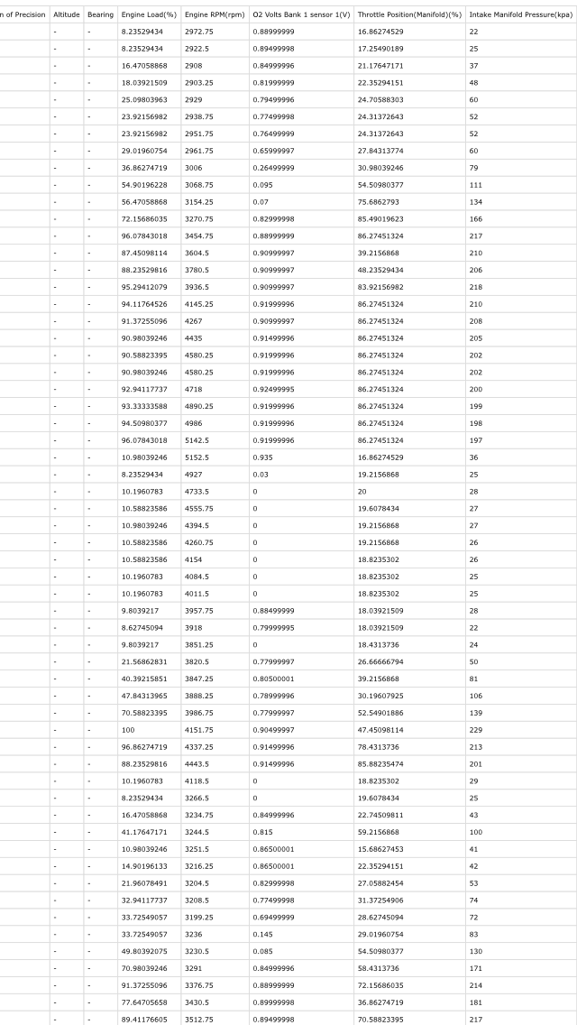

emim79 Inviato 28 Novembre 2017 Inviato 28 Novembre 2017 Ciao ragazzi è da poco che sono iscritto su questo sito volevo sapere se qualcuno poteva darmi due info sulla 500 abarth ss . Ho cambiato la turbina con una un poco più grande , dato che la turbina ha una sua westegate diversa dall'originale, con mappa ori l'auto prende circa 0.1 bar in più di pressione rispetto all'ori e fin qui tutto bene , solo che facendo un log vedo che la farfalla inizialmente si apre al 86% ma poi subito dopo i 5000 giri mi chiude a circa il 46% 56% fino ad oltre i 6000 giri . In oltre dopo qualche prova mi esclude totalmente il manometro originale e sembra che l'auto vada meno . Qualcuno mi potrebbe dare un piccolo aiuto su che cosa intervenire nelle mappe per risolvere in problema manometro ? Vi ringrazio anticipatamente allego log e mappa ori . F756_100.ORI

emim79 Inviato 9 Dicembre 2017 Autore Inviato 9 Dicembre 2017 Ciao ragazzi, rettifico quello che avevo detto sulla % farfalla ,dopo aver fatto una ulteriore prova mi sono accorto che il problema principale è riportato nella 14a e 15a riga del Log che ho postato , in pratica quando affondo il pedale e arrivo a 3600 giri la farfalla da 86% torna al 39% per poi passare al 48% (3780giri) e ritornare al 86% per poi rimanere sul quel 86% fino ad oltre 5000 giri, in quel momento l'auto sembra che rallenti e poi riprenda sembra che mi tagli per qualche motivo tramite la farfalla . Secondo voi potrebbe essere un problema di pressione turbina o di carburazione dato che quando si presenta il difetto la pressione turbo è al picco max e la lambda è 0,9 che mi pare magra rispetto al limitatore di lambda impostato in mappa ?

emim79 Inviato 9 Dicembre 2017 Autore Inviato 9 Dicembre 2017 Si scusa patric hai ragione 0,9 mv dovrebbe equivalere a circa a 0.65 di lambda quindi grassa.... il problema principale che non riesco a risolvere non penso che sia il blocco della farfalla , almeno fino a 5100 giri vedo nel log rimane perfetta a 86% tranne nel range del difetto che ho riportato nel mess precedente in cui mi chiude di colpo la farfalla al 39% a 3600giri e poi riapre graduale a 86% sembra quasi come se alzassi il piede dall'accelleratore ma in realtà sono a tavoletta .
