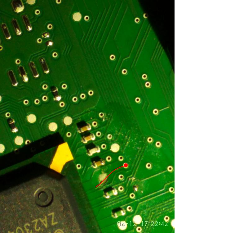

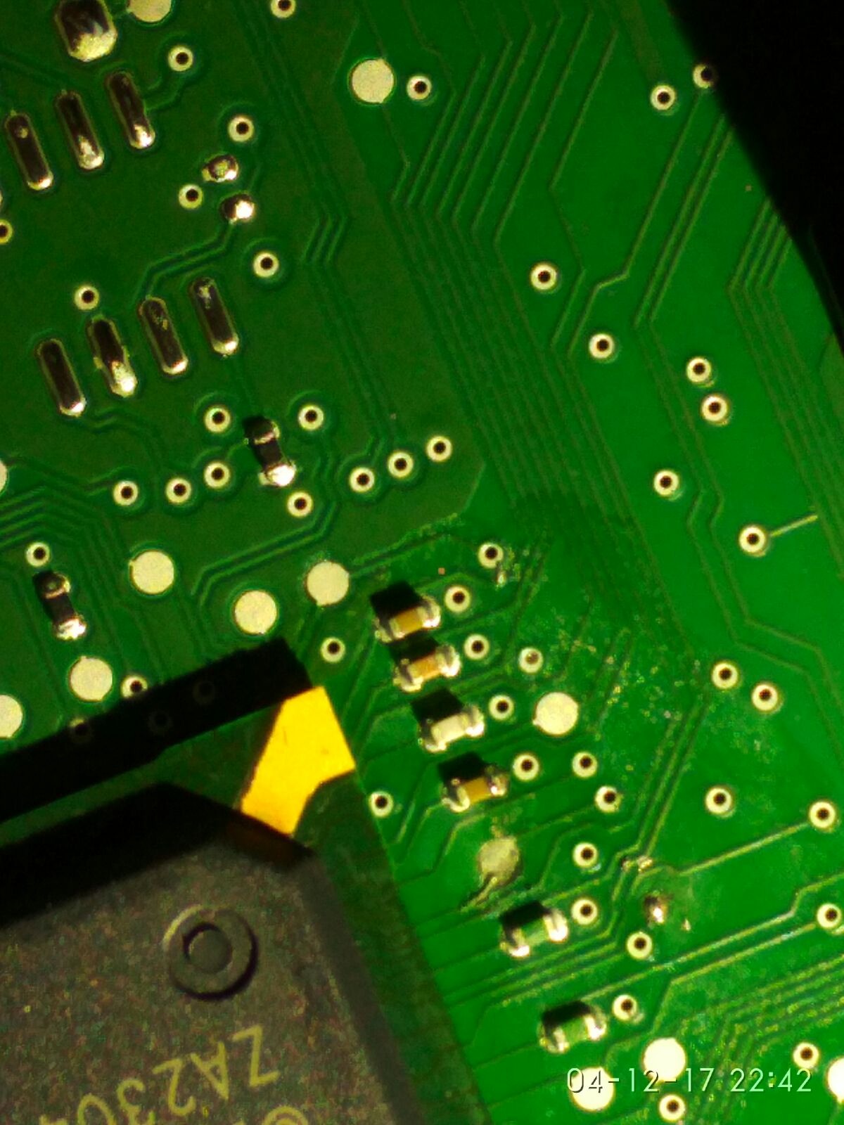

Ragazzi urgentissimo bisogno di aiuto su una sid208 nel saldare il filo per il boot e partita la piazzola ora cosa faccio?
Posta una foto che si vede bene
da quello che si vede nella foto potresti benissimo riparare la continuità della pista, poi se devi ancora leggere puoi benissimo collegarti con un puntale a molla dove la pista finisce (che è il buco che vedi subito dopo la pista rotta che si allontana dal micro, logicamente prima devi riparare la continuità) così non rischi più a saldare quando devi fare il boot, oppure in mezzo c'è un componente?

Intanto ripara la piazzola rimonta ecu e vedi se parte senno' poi fai confusione .
Modificato da Tky
55 minuti fa, antonio2017 ha scritto:
OK provo
Come ti hanno detto i colleghi,serve solo per il boot,fai un ponte con un filo di rame e risolvi.
