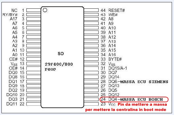

DIL 68 Inviato 11 Dicembre 2017 Inviato 11 Dicembre 2017 20 ore fa, giovy1024 ha scritto: Grazie mille mi faresti un grande favore. Grazie aspetto qualche foto cosi provo, il pin a massa lo devo tenere per tutta la durata della lettura? Per metterlo secondo te se utilizzo un ago con la massa collegata potrebbe andare bene? Oppure come mi consigli di procedere? Segui le istruzioni che ti ha descritto Cor-evo,sono quelle che vengono descritte nei documenti dell'attrezzo,in più ti allego la foto della flasch con indicato il pin da mettere a massa.
