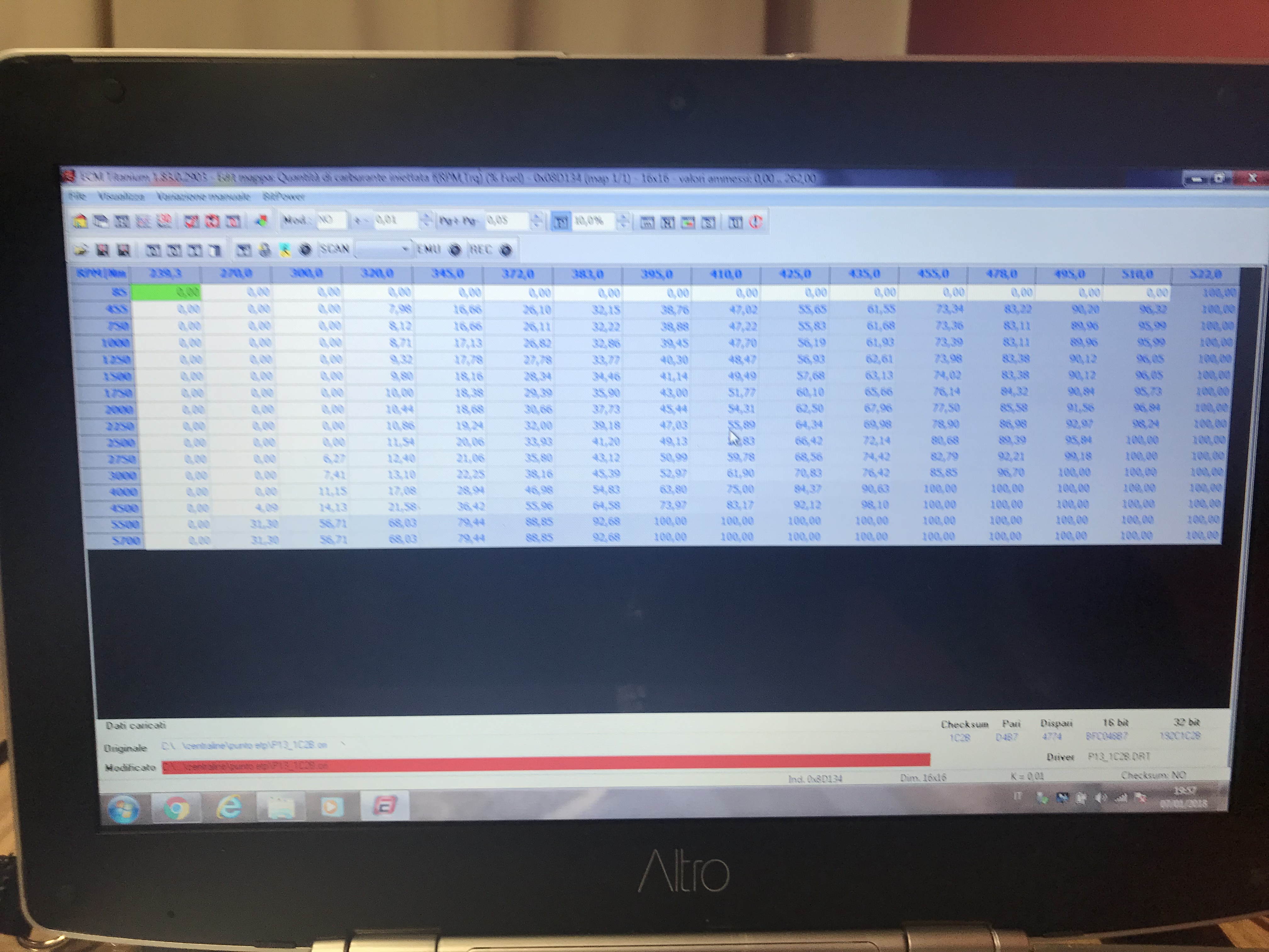

Ospite Inviato 6 Gennaio 2018 Inviato 6 Gennaio 2018 7 ore fa, Ecu frà ha scritto: Allora ragazzi finalmente ho acquistato ecm full, se avete bisogno di aiuto io mi metto a disposizione visto che fino a settimana scorsa smadonnavo anche io cercando i fuori driver e non potevo mai avere una certezza di quello che andavo a toccare.In quest'ultima mappa postata: -limitatori carburante ne sono stati modificati solo 3 impostati a 43,44,45 mm3 ne mancano altri due -quantità carburante iniettata è stata modificata -fase iniezione, tempi iniezione sono ory -limitatore di coppia sono 6 solo 3 modificati -coppia richiesta è stata modificata -pessione rail e limitatore rail è stato modificato -prex turbo e' limitatore turbo è stato modificato Secondo una mia opinione non voglio sminuire il lavoro di nessuno che sia ben chiaro ma collaborare e migliorare, i valori sono stati moddati sbagliati anche se ognuno a i suoi modi di lavorare , tipo prex rail 938rpm e stato incrementato il 22%, a 1875rpm il 3% cosi' tutta la mappa del rail, mappa turbo boo limitatore impostato a 2506mbar, limitatori carburante fissi a tutti i giri. Perdonami, hai scritto un lungo tema....ma in sostanza?? Scusa ma mi sono perso.... Magari fai una tua bozza, proponi una tua mod...

Errecinque Inviato 7 Gennaio 2018 Inviato 7 Gennaio 2018 23 ore fa, Ecu frà ha scritto: Allora ragazzi finalmente ho acquistato ecm full, se avete bisogno di aiuto io mi metto a disposizione visto che fino a settimana scorsa smadonnavo anche io cercando i fuori driver e non potevo mai avere una certezza di quello che andavo a toccare.In quest'ultima mappa postata: -limitatori carburante ne sono stati modificati solo 3 impostati a 43,44,45 mm3 ne mancano altri due -quantità carburante iniettata è stata modificata -fase iniezione, tempi iniezione sono ory -limitatore di coppia sono 6 solo 3 modificati -coppia richiesta è stata modificata -pessione rail e limitatore rail è stato modificato -prex turbo e' limitatore turbo è stato modificato Secondo una mia opinione non voglio sminuire il lavoro di nessuno che sia ben chiaro ma collaborare e migliorare, i valori sono stati moddati sbagliati anche se ognuno a i suoi modi di lavorare , tipo prex rail 938rpm e stato incrementato il 22%, a 1875rpm il 3% cosi' tutta la mappa del rail, mappa turbo boo limitatore impostato a 2506mbar, limitatori carburante fissi a tutti i giri. Una sola curiosità....sui driver di ecm ori gli assi x e y delle mappe sono nominati e convertiti giusti o sono sempre rpm e load?

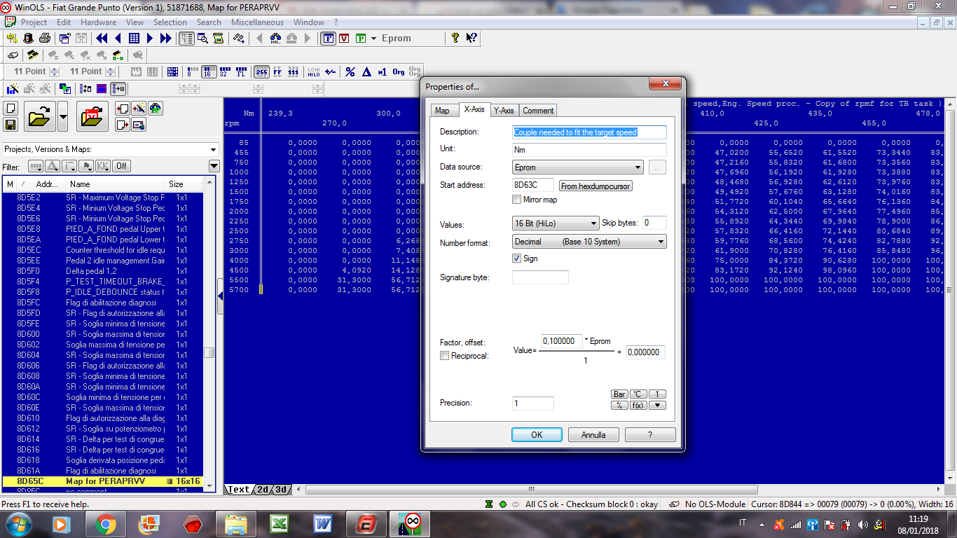

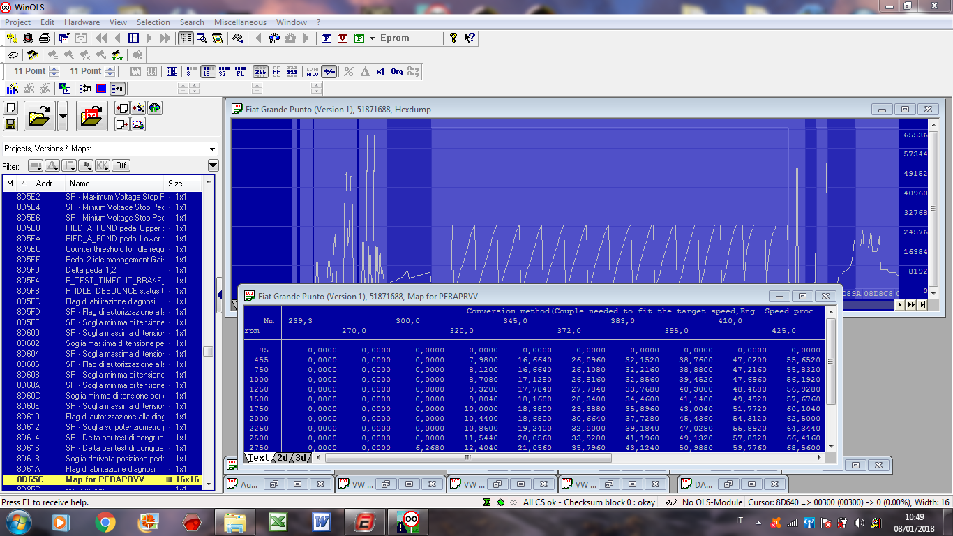

lupotto Inviato 8 Gennaio 2018 Inviato 8 Gennaio 2018 14 ore fa, Multijet13 ha scritto: Infatti sarebbe di grandissimo aiuto per questa mappa. Maledetta....una volta per tutte risolviamo questa incognita.. ..riuscendona capire le altre curve di cosa si tratta così da riuscire a mappare questa 90cv.... Innanzitutto ringrazio ecu fra per la disponibilità e pazienza nei nostri confronti....nn vedo l ora di vedere le altre mappe in 2d x capirci qlks....onde evitare qualche guaio grazie ancora EcuFrà Multijet13, fammi capire esattamente quali sono le tue necessità, se posso cercherò di darti una mano, l'unica cosa che in cambio ti chiedo, una volta che hai raggiunto il tuo risultato mi farebbe piacere loggare insieme l'auto e farci un giro, poi se potessi aiutarmi a trovare una turbina come la tua, mi faresti cosa ancora più gradita. p.s. quella mappa che viene definita di conversione che tutti cerchiamo credo sia a questo indirizzo nel tuo files( ind. 08D134), ma il suo intervento pur restando importante, è relativo, ben più importante sbloccare le giuste quantità di gasolio e coppia per portare il motore a ciò che tu desideri tenendo presente le potenze in gioco e le eventuali rotture dovute al forte stress per frizione cambio e rail, sono a disposizione.
Errecinque Inviato 8 Gennaio 2018 Inviato 8 Gennaio 2018 14 ore fa, Ecu frà ha scritto: Appena posso apro in 2d è inserisco tutte le foto Qualcosa non.torna.....visto che abbiamo il limite di 300nm come richiesta coppia (12800) in questa mappa avremmo gasolio solo dopo i 4000 rpm
lupotto Inviato 8 Gennaio 2018 Inviato 8 Gennaio 2018 come dicevo prima va integrata nelle mod che già conosciamo ed ovvio che viene utilizzata in parte, ma e li pronta anche per potenze superiori qualora si potesse portare motore e cambio a potenze superiori anche ai 400 nm utilizzerebbe le prime 9 colonne, da tenere presente come vediamo dall'ols si parla di percentuali, quindi come dicevo in qualche altro post è sempre da tenere presente il concetto generale di funzionamento del processore centrale cosa legge e come poi lo gestisce, non voglio sembrare polemico, ma tutti noi più che di parole, vista la passione dovremmo avere tempo libero e soldi per potersi vedere e metter in pratica le nostre conoscenze, ma qui casca l'asino siamo tutti impegnati con la famiglia il lavoro ed i problemi chi non ne ha, ciao a tutti P.s. forza non ci scoraggiamo, io personalmente lo faccio per trasferire a mio figlio quel poco di conoscenza che ho raccolto in questi anni niente di più. 1
