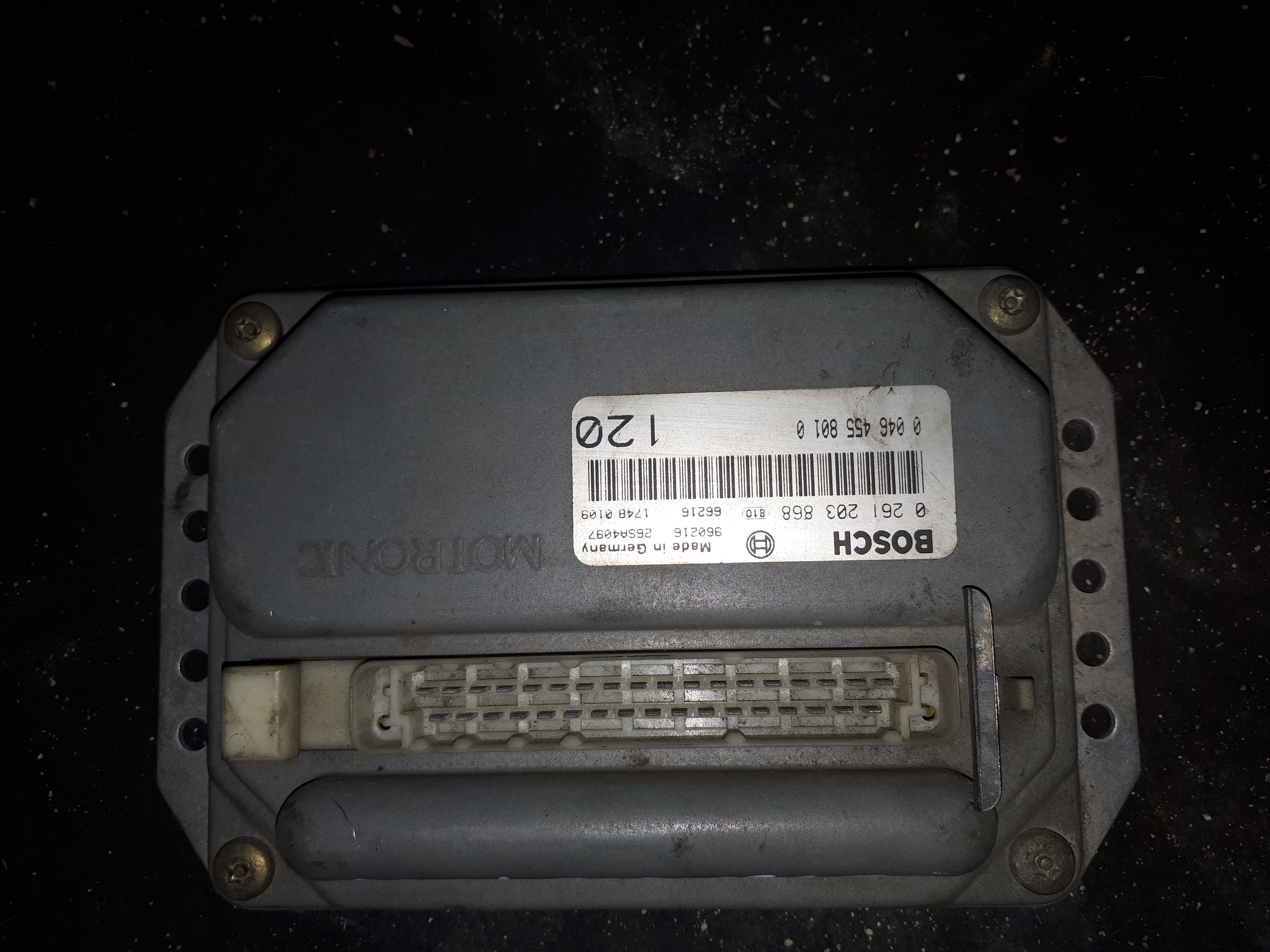

Dany88 Inviato 19 Dicembre 2017 Inviato 19 Dicembre 2017 Ciao a tutti,siccome è la prima che mi capita,volevo capire come si può decodificare questa ecu! Grazie a tutti!

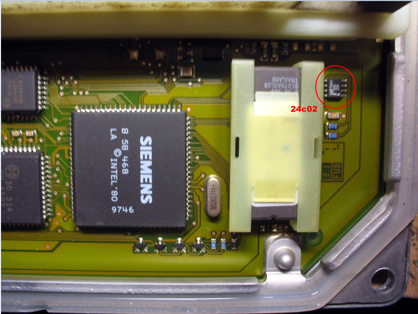

Ospite Francesco gatta Inviato 19 Dicembre 2017 Inviato 19 Dicembre 2017 monta una 2p se non sbaglio 24c02 la processi e 6 ok
DIL 68 Inviato 19 Dicembre 2017 Inviato 19 Dicembre 2017 4 ore fa, Dany88 ha scritto: Ciao a tutti,siccome è la prima che mi capita,volevo capire come si può decodificare questa ecu! Grazie a tutti! Si,come dice Francesco gatta monta una 24c02,processala e stacca la centralina code. 1
Dany88 Inviato 19 Dicembre 2017 Autore Inviato 19 Dicembre 2017 Grazie ragazzi!La centralina code e sotto il volante?basta staccare l'antennino sul nottolino?
DIL 68 Inviato 19 Dicembre 2017 Inviato 19 Dicembre 2017 5 minuti fa, Dany88 ha scritto: Grazie ragazzi!La centralina code e sotto il volante?basta staccare l'antennino sul nottolino? Si,stacca anche l'altra presa così non accende neanche più la spia code. 1
