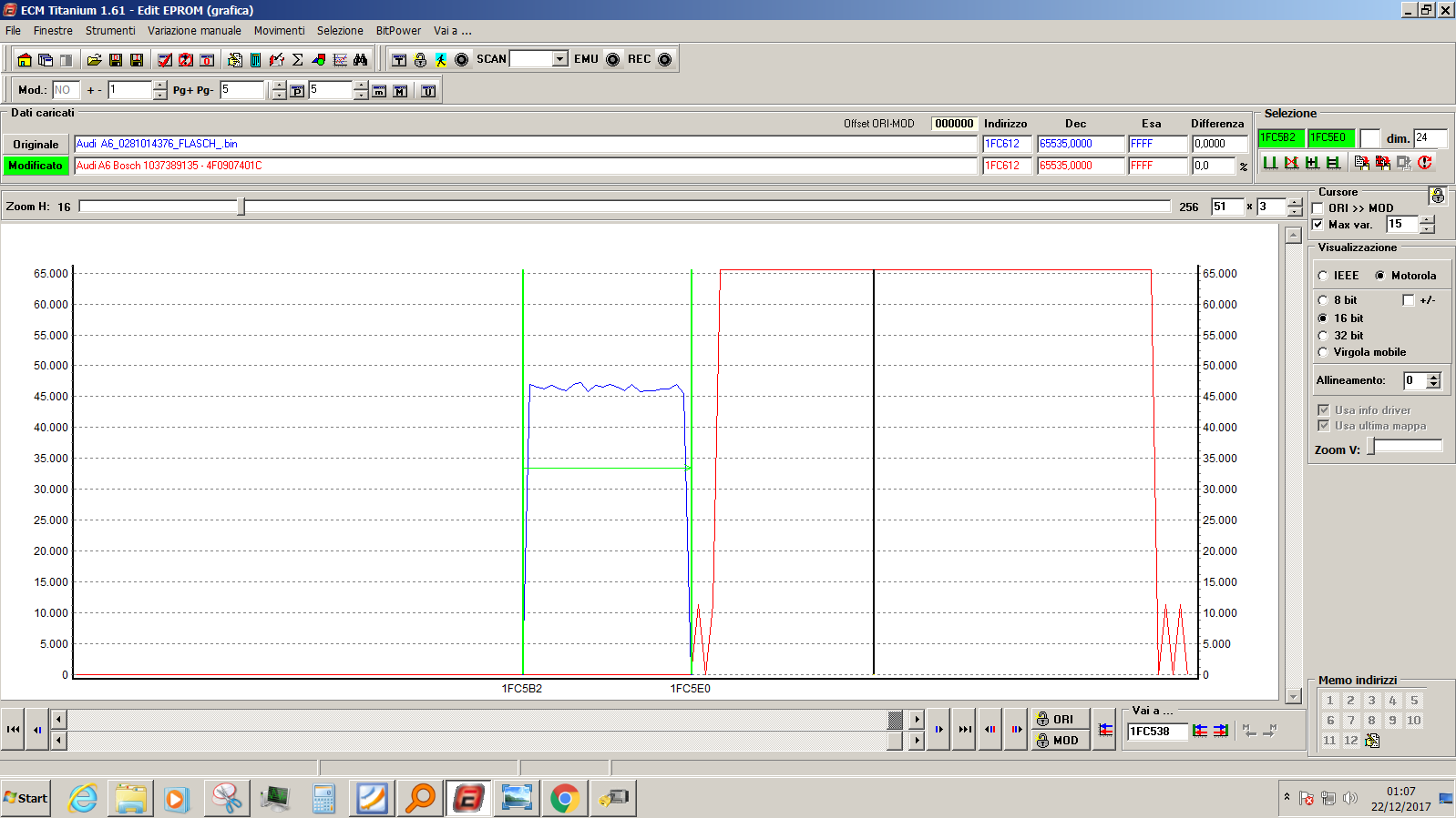

sisco Inviato 22 Dicembre 2017 Inviato 22 Dicembre 2017 ho fatto un po di prove alla veloce adesso, ho trovato un file stesso software e confrontandolo con il tuo cambia nella stessa zona che il programma di cui si parlava sopra opera la protezione, (ovviamente ho fatto delle prove sul file con protezione off e protezione on per capire ) quindi il tuo file è protetto 1 1
Overbooster Inviato 22 Dicembre 2017 Inviato 22 Dicembre 2017 Il 21/12/2017 at 23:05, michelebir ha scritto: si ecco il file ori letto in bdm Audi A6_0281014376_FLASCH_.binFetching info... Expand confrontalo con il file che avevi scritto tu e vedi se hanno riprogrammato successivamente
michelebir Inviato 22 Dicembre 2017 Autore Inviato 22 Dicembre 2017 Il 22/12/2017 at 00:12, sisco ha scritto: ho fatto un po di prove alla veloce adesso, ho trovato un file stesso software e confrontandolo con il tuo cambia nella stessa zona che il programma di cui si parlava sopra opera la protezione, (ovviamente ho fatto delle prove sul file con protezione off e protezione on per capire ) quindi il tuo file è protetto Expand si hai ragione sisco, ma il file è diverso dall inizio! confrontanto i file sono parecchio diversi
michelebir Inviato 22 Dicembre 2017 Autore Inviato 22 Dicembre 2017 Il 22/12/2017 at 12:21, Overbooster ha scritto: confrontalo con il file che avevi scritto tu e vedi se hanno riprogrammato successivamente Expand si effettivamente è diverso! ma secondo voi c'entra con la non messa in moto del motore?
