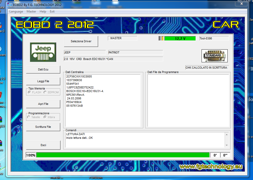

Maverikwart Inviato 27 Dicembre 2017 Autore Inviato 27 Dicembre 2017 Il 27/12/2017 at 09:01, TiaGtc ha scritto: Figurati, certo fammi sapere se è tutto ok. Expand fatta adesso la provo ho fatto uno screen,alla fine mi dice di spegnere il quadro attendere 10 secondi riaccenderlo ed attendere 10 secondi ma quando do l'ok mi dice di accendere i quadro ma io l'ho gia' acceso probabile che sbaglio qui?ma....cmq mi dice scrittura ok

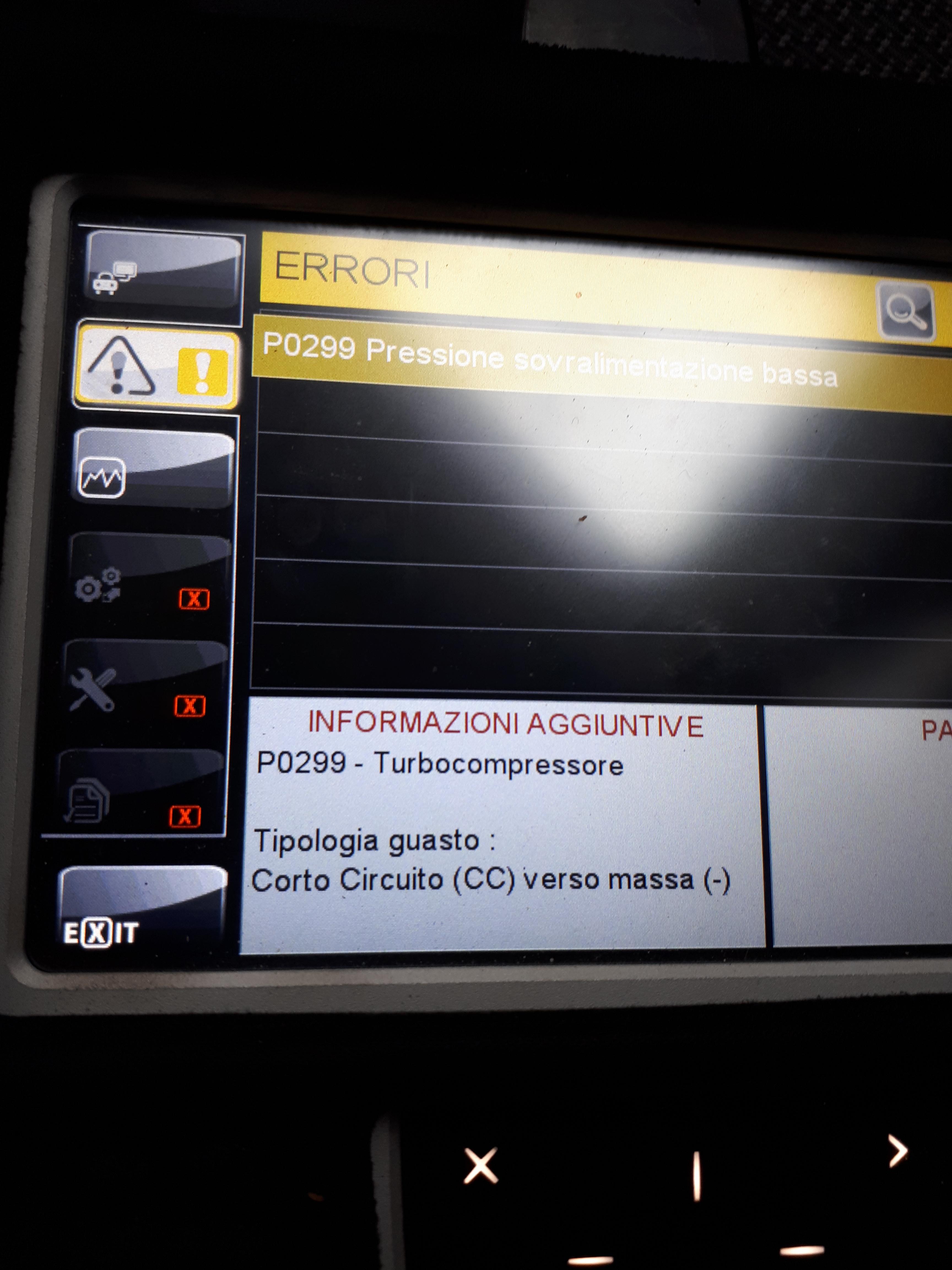

Maverikwart Inviato 27 Dicembre 2017 Autore Inviato 27 Dicembre 2017 Il 27/12/2017 at 10:10, TiaGtc ha scritto: vai, non ci sono problemi! Expand Allora la macchina non seghetta più è perfetta,spie zero ma a 100 km orari mi va in blocco e mi esce errore P0299 pressione sovralimentazione bassa
Maverikwart Inviato 27 Dicembre 2017 Autore Inviato 27 Dicembre 2017 Dimenticavo mentre vado azzero l errore e la macchina parte come un missile

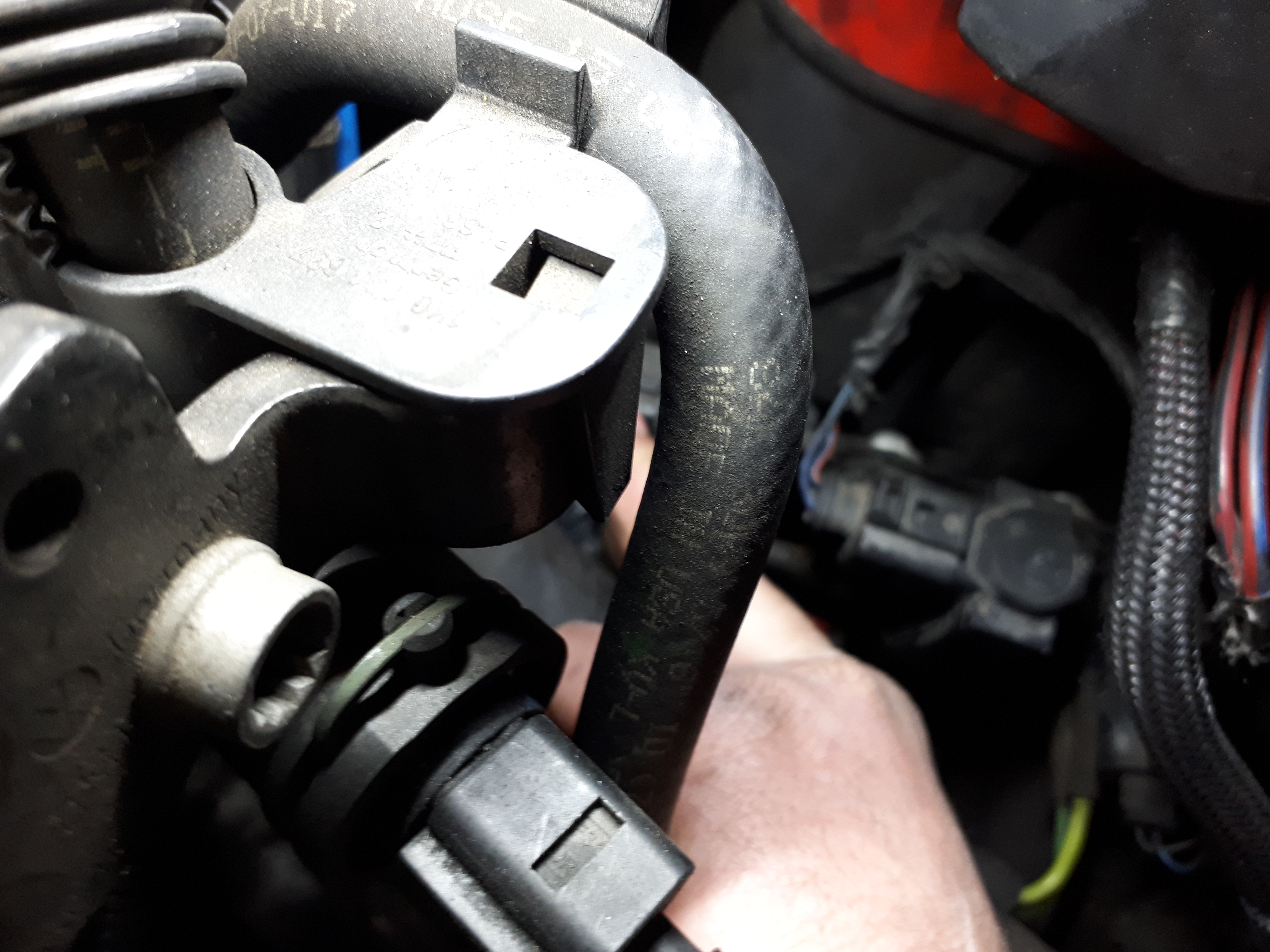

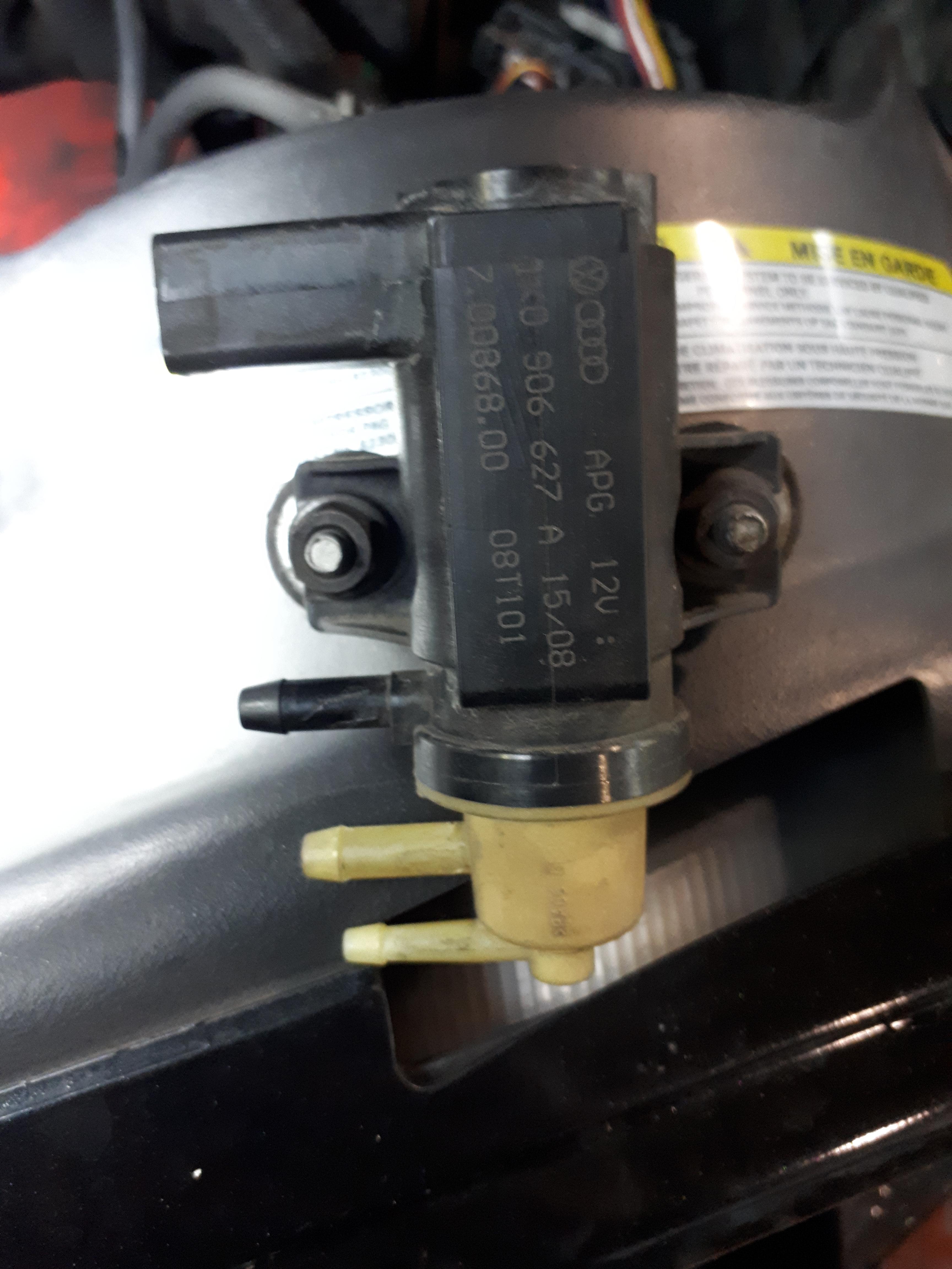

ETP Staff 01FDE Inviato 27 Dicembre 2017 Inviato 27 Dicembre 2017 (modificato) Allora nel mio file hai solo DPF ed EGR OFF, quindi penso che a questo punto va verificato quel codice guasto. fai una rapida verifica alle tubazioni, soprattutto dove stringi le fascette a volte si usurano i tubi in corrispondenza delle fascette, verifica il sensore MAP, puliscilo magari con spray freni/carburatori/contatti, e controlla il corretto funzionamento della valvolina turbo, quella a cui arrivano i tubi della depressione. Modificato 27 Dicembre 2017 da ETP Staff 1
INSONNIA-75 Inviato 27 Dicembre 2017 Inviato 27 Dicembre 2017 Il 27/12/2017 at 10:47, TiaGtc ha scritto: Allora nel mio file hai solo DPF ed EGR OFF, quindi penso che a questo punto va verificato quel codice guasto. fai una rapida verifica alle tubazioni, soprattutto dove stringi le fascette a volte si usurano i tubi in corrispondenza delle fascette, verifica il sensore MAP, puliscilo magari con spray freni/carburatori/contatti, e controlla il corretto funzionamento della valvolina turbo, quella a cui arrivano i tubi della depressione. Expand quoto elettrovalvola pressione turbo da sostituire ( se le tubazioni sono sane ) 1 1
Maverikwart Inviato 27 Dicembre 2017 Autore Inviato 27 Dicembre 2017 Il 27/12/2017 at 11:22, TiaGtc ha scritto: esatto proprio quella Expand Ordinata 1
Maverikwart Inviato 27 Dicembre 2017 Autore Inviato 27 Dicembre 2017 poi vi dico come va a finire,domani dovrebbe arrivare la valvola per ora ringrazio tutti per l'aiuto

Maverikwart Inviato 29 Dicembre 2017 Autore Inviato 29 Dicembre 2017 ciao a tutti aggiorno il treadh....sostituita l'elettrovalvola la macchina e' perfetta grazie mille a tutti non so come ringraziarvi!!!!mi sono tolto un peso.....ora vedo di riuscire a capire come mettere in boot la sid 804siemens...non ci riesco proprio
ETP Staff 01FDE Inviato 29 Dicembre 2017 Inviato 29 Dicembre 2017 (modificato) Il 29/12/2017 at 11:53, Maverikwart ha scritto: ciao a tutti aggiorno il treadh....sostituita l'elettrovalvola la macchina e' perfetta grazie mille a tutti non so come ringraziarvi!!!!mi sono tolto un peso.....ora vedo di riuscire a capire come mettere in boot la sid 804siemens...non ci riesco proprio Expand Di nulla, l'importante è risolvere, e il guasto era evidente, quindi sei stato indirizzato nella sostituzione della elettrovalvola turbo, la famosa N75 VAG. Modificato 29 Dicembre 2017 da ETP Staff 1
