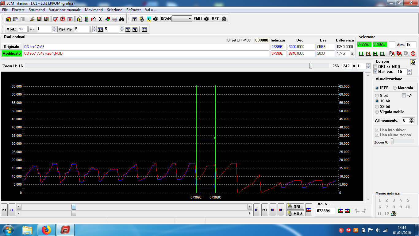

Dany88 Inviato 1 Gennaio 2018 Inviato 1 Gennaio 2018 (modificato) la macchina puo andare con questa mappa,unica cosa,la mappa rail non la farei cosi,questo mod in foto perche cosi? Modificato 1 Gennaio 2018 da Dany88
lupotto Inviato 1 Gennaio 2018 Autore Inviato 1 Gennaio 2018 è un aggiornamento dell'anno 2013 della stessa Audi; prova a confrontare qualche files e vedi la stessa mod, in realtà lasciano ai massimi un pò più apertura agli iniettori in questo caso siamo ai massimi giri, per il resto cosa tene pare, grazie.

Dany88 Inviato 1 Gennaio 2018 Inviato 1 Gennaio 2018 in generale non e male,farei diversamente solo il rail,e il pedale io solitamente su queste modifico dain 1100 in su,prima non serve! 1

ETP Staff 01FDE Inviato 11 Gennaio 2018 Inviato 11 Gennaio 2018 allora a parte qualche mod sul rail che non mi tornava ma poi ho letto che hai trovato questa mod su altri file VW, e il pedale che sinceramente non farei partire da così in basso, per il resto non è malvagissima.
