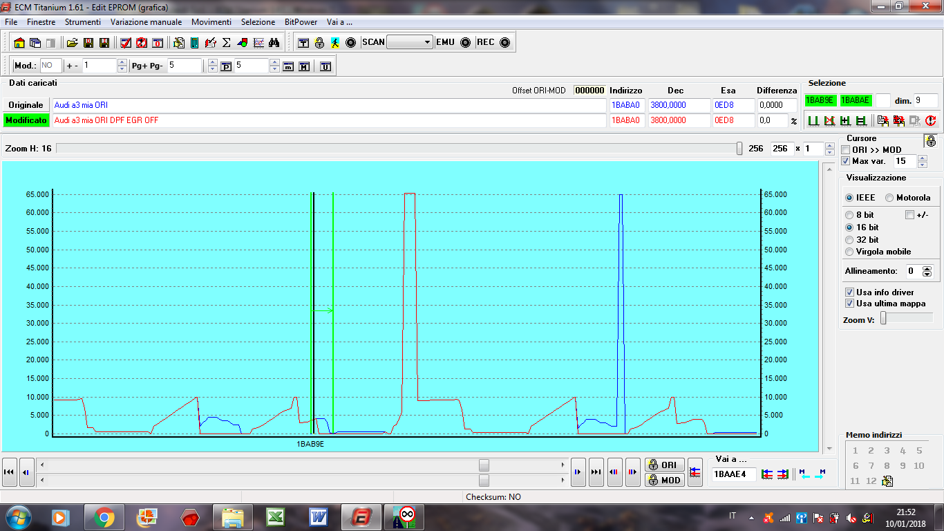

con quale sw è stato fatto il lavoro di egr e defap, credo vi siano degli errori uno il più palese è quello screnn che ti allego si riferisce all break point dell'valvola egr.

ti posto uno screen dell'ols sul quale sto lavorando, e ritrovo a valutare, il perché dell'errore di dell' sw citato qualche post indietro, dacci uno sguardo, vorrei definire anche io la cosa in modo da essere pronto se mi dovesse capitare, grazie.

TiaGtc, se hai un po di tempo visiona gli screen che ho postato, in quanto questa volta non concordo che sw faccia il lavoro bene infatti nel post di mercoledì 21:57, facevo notare un errore più che evidente se poi azzerando i dtc si elimina anche quella parte di errore, be nulla da dire, ma personalmente cerco sempre di capire, scusatemi vi secco ancora ma non avendo sotto mano una vettura per provare personalmente resto dubbioso, ciao.
