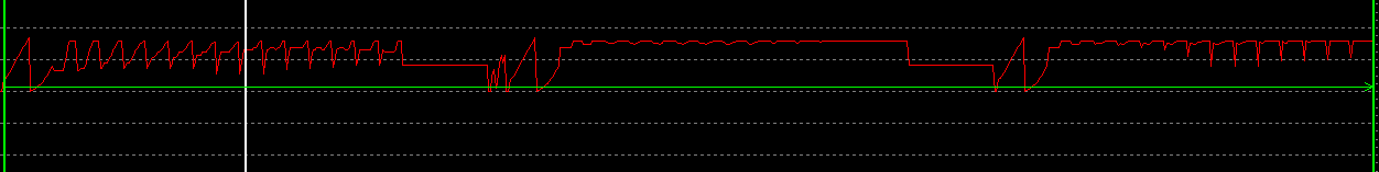

lupotto Inviato 11 Gennaio 2018 Autore Inviato 11 Gennaio 2018 4 ore fa, Tky ha scritto: Si tranquillo, io cerco di dare una mano per quanto posso.. finchè non arriva lo scassaca**i di turno e mi fa perdere tempo a lavoro.. cmq: 0x048588 pedale in nm subito dopo ci sono vari limitatori iq fissati a 7987 e credo siano mm3 (fattore 0,01) 0x04ab78 a seguire limitatori iq in mm3 (credo) 0x04e1ec isteresi egr (4 sicure ma 2 credo siano in fase di rigenerazione o funzione sport o roba simile...) 0x0512a8 mappa conversione 0x0607a4 mappa tempi e limitatore post mappa (settato più basso della main della mappa.. bah..) 0x0862cbc vgt (a seguire ci sono altre mappe vgt) 0x065370 turbo (ce ne sono varie a seguire credo diverse su condizioni) 0x0711c6 rail (varie mappe a seguire) ho notato anche 3 limitatori rail su 0x0726c4 , 0x0726ca e 0x0729f4 ..e come volevasi dimostrare devo andare.. mi stanno chiamando.. bye ho visionato tutti gli indirizzi ti ringrazio, l'unico che non riesco a trovare e quello che allego sotto subito dopo ci sono vari limitatori iq fissati a 7987 e credo siano mm3 (fattore 0,01), mi faresti la gentilezza di postare l'indirizzo. 1
Tky Inviato 11 Gennaio 2018 Inviato 11 Gennaio 2018 Non apro PC fino a domattina.. Sorry Sono quelle a trapezio irregolari e qualche "pancia" sparsa.. Domani te le mostro 1

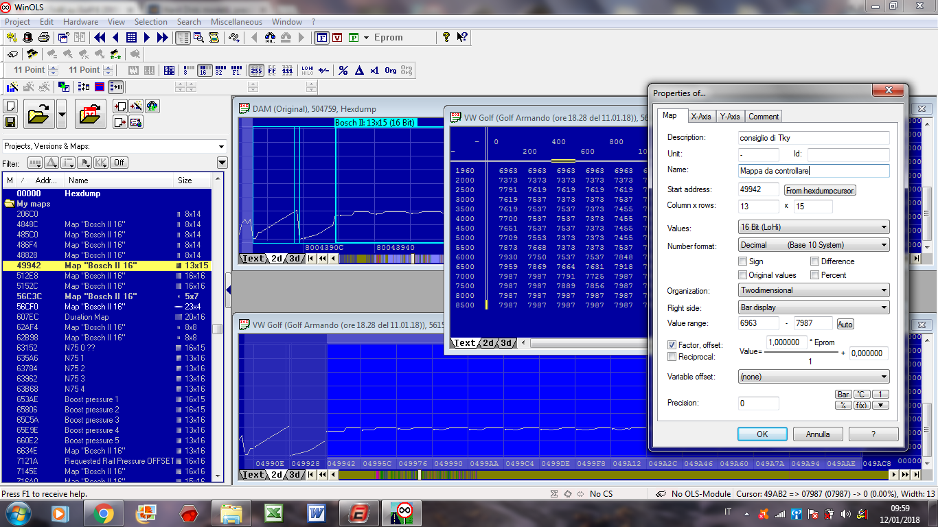

Tky Inviato 12 Gennaio 2018 Inviato 12 Gennaio 2018 10 minuti fa, lupotto ha scritto: ti ringrazio per l'aiuto, non appena avrò definito il risultato dello studio su vari ols, e qualche eventuale test sulla vettura; se ti farà piacere vorrò condividere con te e con il forum, il risultato aprendo magari qualche conoscenza che al momento almeno per me resta poco conosciuta, aspetto che tu abbia la possibilità di farmi vedere i lim di cui sotto così do un occhiata se riesco e reperire info. a presto. su ecm c'è un driver compatibile cmq.. riporta un po di mappe principali almeno anche se alcune le sbaglia come al solito.. gxxx_396 Le mappe che ti dicevo sono all'id 0496d4 ma non sono sicuro al 100% siano limitatori iq... ti allego anche una schermata 1
lupotto Inviato 12 Gennaio 2018 Autore Inviato 12 Gennaio 2018 terrò da conto questo tuo ulteriore aiuto, vado a guardarmelo sia su ecm che negli ols, ti terrò informato grazie. 1
lupotto Inviato 12 Gennaio 2018 Autore Inviato 12 Gennaio 2018 ti ringrazio di cuore ho identificato le mappe, cercherò di capire a cosa servono posto uno degli screen come aiuto per il forum. 1
