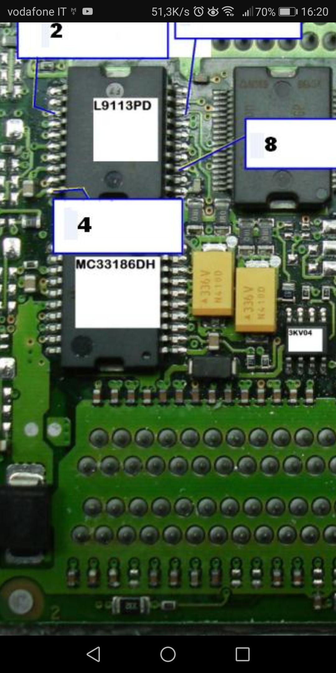

FLO90 Inviato 12 Gennaio 2018 Autore Inviato 12 Gennaio 2018 1 ora fa, PaoloT ha scritto: Queta a 2 integrati driver che si guastano, in particolare questa , la eeprom e normale ma dalla parte dei pettini, per dissaldarla devi smenbrare la ecu , o forare l alluminio, impossibile, si fa o con tool decode dedicatiin k-line, o con upa , attraverso una connessione sul pcb, gli schemi c sono sul forum sia in download che in discussioni. Grazie è l'informazione che mi serviva ! Si può avere la sigla degli driver da sostituire? È una cosa fattibile ? Io non ho upa ho xprog si può lo stesso ??
FLO90 Inviato 12 Gennaio 2018 Autore Inviato 12 Gennaio 2018 Si infatti grazie per avermi indirizzato al meglio , unica cosa per caso qualcuno conosce la sigla dei driver da sostituire ??? Sul web ho letto che vanno sostituiti anche resistente e condensatori boh Saluti
salvosub Inviato 14 Gennaio 2018 Inviato 14 Gennaio 2018 Mc33186dh + i condensatori gialli 336v e le 4 resistenze 1r0 che ci sono dietro
salvosub Inviato 14 Gennaio 2018 Inviato 14 Gennaio 2018 Il driver e compatibile con BOSCH 30348 lo trovi su alcune centraline bosch edc16....
FLO90 Inviato 15 Gennaio 2018 Autore Inviato 15 Gennaio 2018 22 ore fa, salvosub ha scritto: Mc33186dh + i condensatori gialli 336v e le 4 resistenze 1r0 che ci sono dietro buona sera, grazie per l'informazione preziosa ... ma mi sapete dire dove acquistare il materiale ?? le resistenze sono dietro cioè si deve dissaldare il pettine? saluti

salvosub Inviato 15 Gennaio 2018 Inviato 15 Gennaio 2018 Dipende fa prima se ha l'attrezzatura per farla seriale altrimenti non so se fa prima.... Comunque le resistenze sono dietro i condensatori affianco il driver non devi dissaldare il pettine
FLO90 Inviato 15 Gennaio 2018 Autore Inviato 15 Gennaio 2018 16 minuti fa, salvosub ha scritto: Dipende fa prima se ha l'attrezzatura per farla seriale altrimenti non so se fa prima.... Comunque le resistenze sono dietro i condensatori affianco il driver non devi dissaldare il pettine Salve, si oggi ho controllato e li ho viste le 4 resistenze da sostituire, comunque si è vero se ne compro un'altra vergine faccio prima , ma è sempre un piacere cercarla di sistemarla e vederla in funzione (almeno ci tento ) se poi non funziona ne comprerò un'altra pazienza ... Vi tengo aggiornati

FLO90 Inviato 21 Gennaio 2018 Autore Inviato 21 Gennaio 2018 Buona sera a tutti, vi volevo aggiornare sul mio lavoro , allora ho risolto il problema sostituendo i componenti che mi ha suggerito salvosub quindi un ringraziamento particolare a lui e anche a tutto il gruppo ... Saluti
