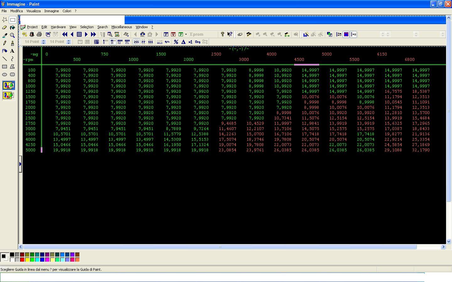

mi spiace ma al momento non trovato nulla; il tuo kp da quale damos lo hai ricavato, se lo posti ed diverso dai miei potrei fare qualcosa di più, fammi sapere
9 ore fa, lupotto ha scritto:
le ho collimate, in linea di massima, ritengo che ols sia uguale al mio come vedi dallo screen, nell'ols non sono riportati dati, scusa tu da dove li hai rilevati, continuerò a scavare tra le mie cose nel tentativo di poterti sostenere, ciao.
Tempo fa scaricai dei video guida sul riconoscimento delle mappe vag edc16, e con quelli ho fatto il mappack
12 ore fa, lupotto ha scritto:
allora posso risponderti con assoluta certezza, sono mg di gasolio, ciao.
Ok, grazie, quindi tornado al discorso iniziale per aumentare la iq di questa ecu dovremmo ricalcolare le duration inserendo il/i nuovi bp.. Questa ecu ha come massimo 60mg, mettendo di voler calcolare il bp 70 come dovrei fare? Per le cr i tempi sono in base alla pres. rail, ma qui non c'è il rail..
