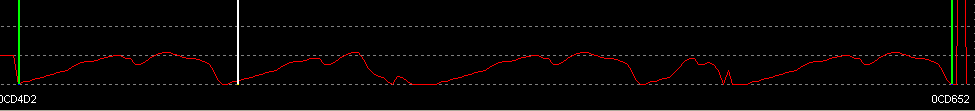

Tky Inviato 18 Gennaio 2018 Inviato 18 Gennaio 2018 21 minuti fa, Vincenzo_GT ha scritto: Aiuto Egr Off Bmw edc16c31 1037374712 0281012190s bmw ivan reggio prova a modificare queste curve..
Ospite Vincenzo_GT Inviato 18 Gennaio 2018 Inviato 18 Gennaio 2018 a quell indirizzo non trovo le stesse curve
GF PowerPerformance Inviato 18 Gennaio 2018 Inviato 18 Gennaio 2018 27 minuti fa, Vincenzo_GT ha scritto: a quell indirizzo non trovo le stesse curve eccoti la soluzione...porta a zero: da 0x0C396A a 0x0C39AE da 0x0C39EA a 0x0C3A2E gradito il "mi piace" 2
Ospite Vincenzo_GT Inviato 18 Gennaio 2018 Inviato 18 Gennaio 2018 35 minuti fa, GF PowerPerformance ha scritto: eccoti la soluzione...porta a zero: da 0x0C396A a 0x0C39AE da 0x0C39EA a 0x0C3A2E gradito il "mi piace" Grazie, il file è originale o è mappato ?

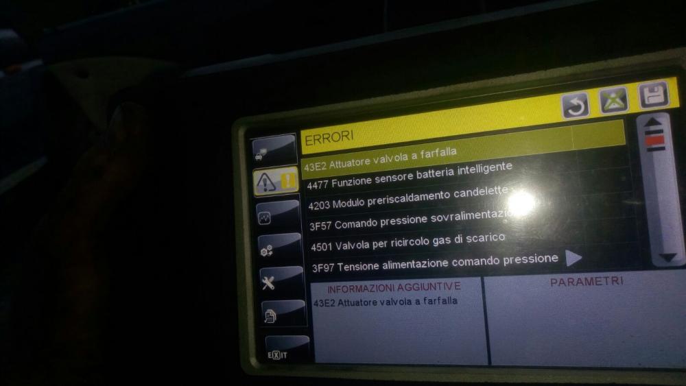

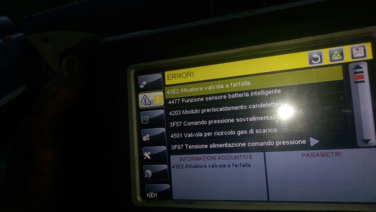

Ospite Vincenzo_GT Inviato 18 Gennaio 2018 Inviato 18 Gennaio 2018 ciao tky credo avrà confuso un Po le mappe, almeno credo, egr sono quelli che ha descritto GF Power Performance, provata e va bene, unico problema avaria se ne andata x un oretta poi e ritornata, credo avrà problema alla farfalla lamacchina
GF PowerPerformance Inviato 19 Gennaio 2018 Inviato 19 Gennaio 2018 8 ore fa, Vincenzo_GT ha scritto: ciao tky credo avrà confuso un Po le mappe, almeno credo, egr sono quelli che ha descritto GF Power Performance, provata e va bene, unico problema avaria se ne andata x un oretta poi e ritornata, credo avrà problema alla farfalla lamacchina non avevo dubbi, lavoro tantissimo su bmw e la soluzione è testata. se non va in recovery, in caso posta il codice guasto così te lo escludo

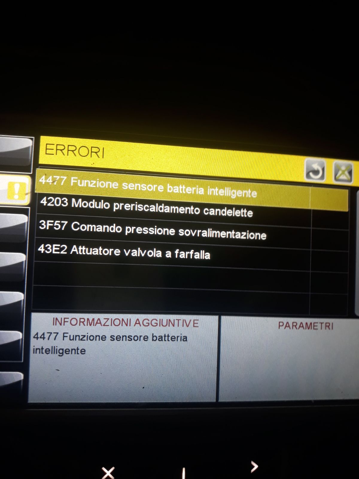

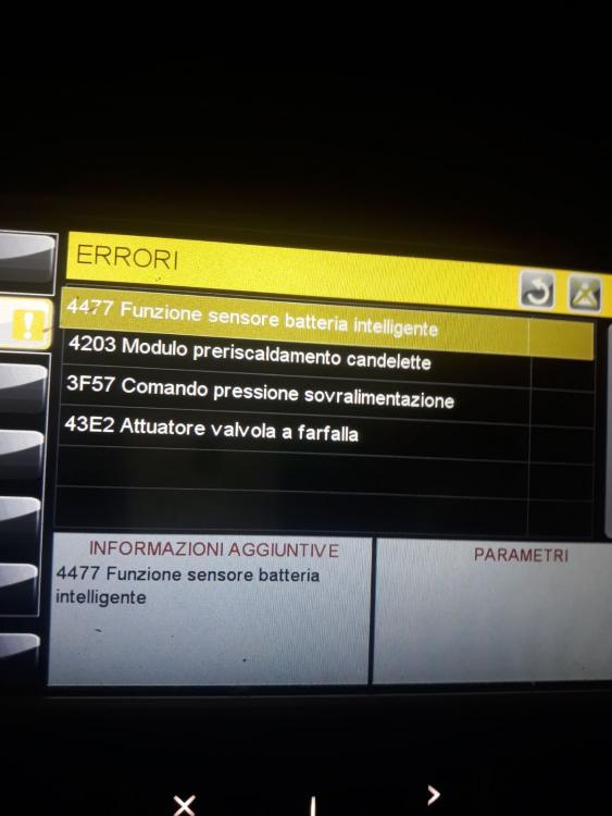

Ospite Vincenzo_GT Inviato 19 Gennaio 2018 Inviato 19 Gennaio 2018 2 ore fa, GF PowerPerformance ha scritto: non avevo dubbi, lavoro tantissimo su bmw e la soluzione è testata. se non va in recovery, in caso posta il codice guasto così te lo escludo Ciao puoi togliermi gentilmente i dtc su questo file che sarebbe il mod che ho scritto ieri e poi è andato dopo un Po in avaria allego anche foto errori STEP1 EGR OFF BMW IVAN REGGIO.MOD
scican25 Inviato 19 Gennaio 2018 Inviato 19 Gennaio 2018 11 minuti fa, Vincenzo_GT ha scritto: Ciao puoi togliermi gentilmente i dtc su questo file che sarebbe il mod che ho scritto ieri e poi è andato dopo un Po in avaria allego anche foto errori STEP1 EGR OFF BMW IVAN REGGIO.MOD ecco prova dtc 43E2 e 4501 eliminati STEP1 EGR OFF BMW IVAN REGGIO.dtcoff
GF PowerPerformance Inviato 19 Gennaio 2018 Inviato 19 Gennaio 2018 è messa maluccio quest'auto... se ti va in recovery, cancellando i dtc non risolvi nulla purtroppo
