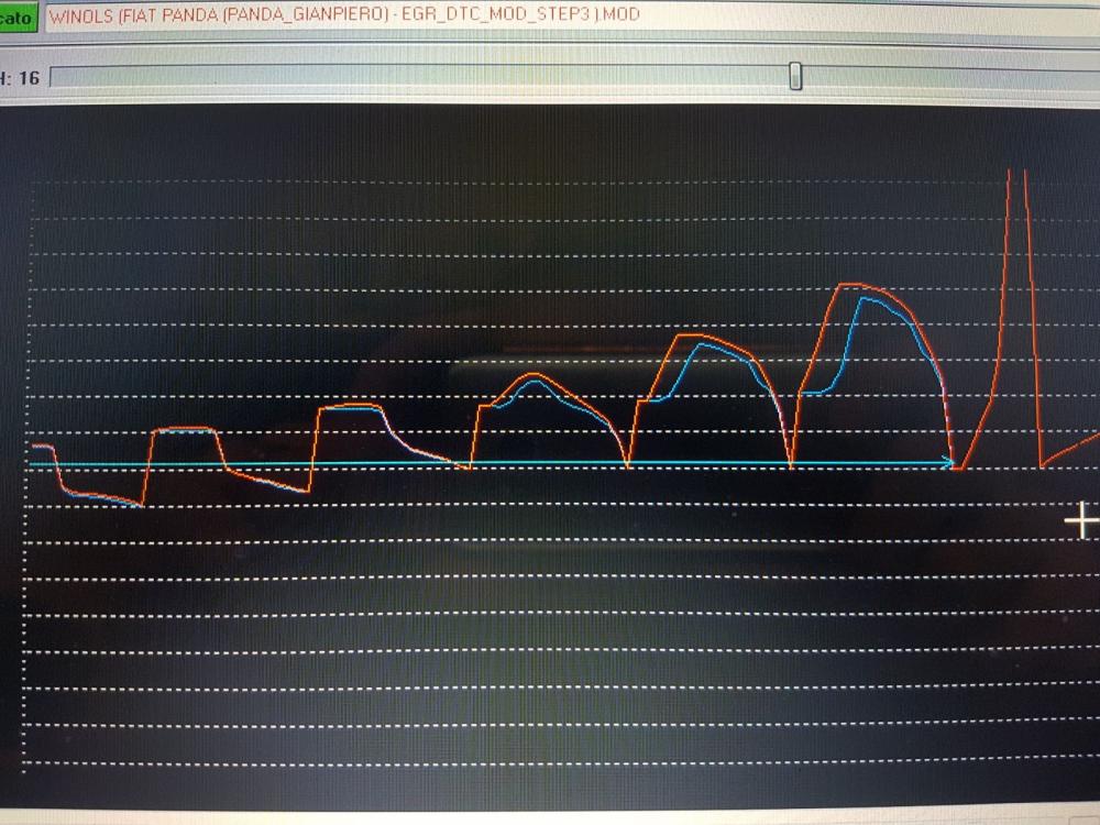

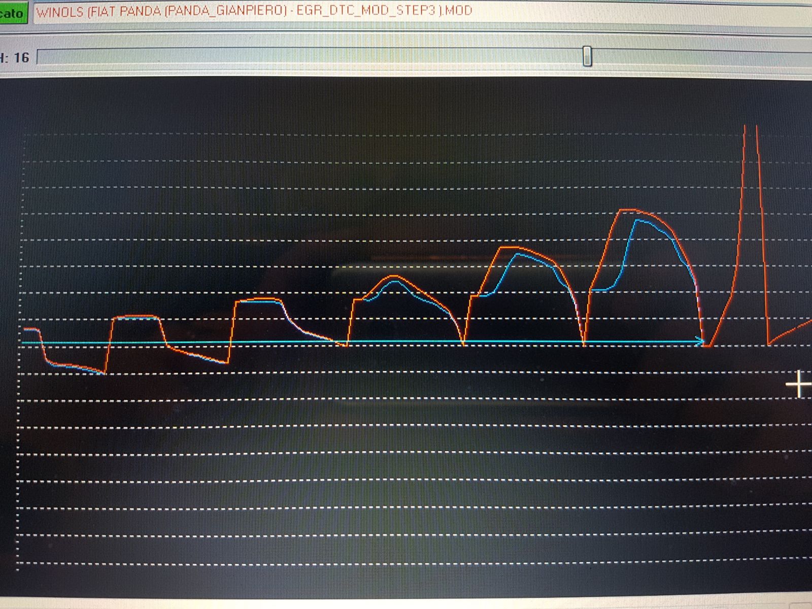

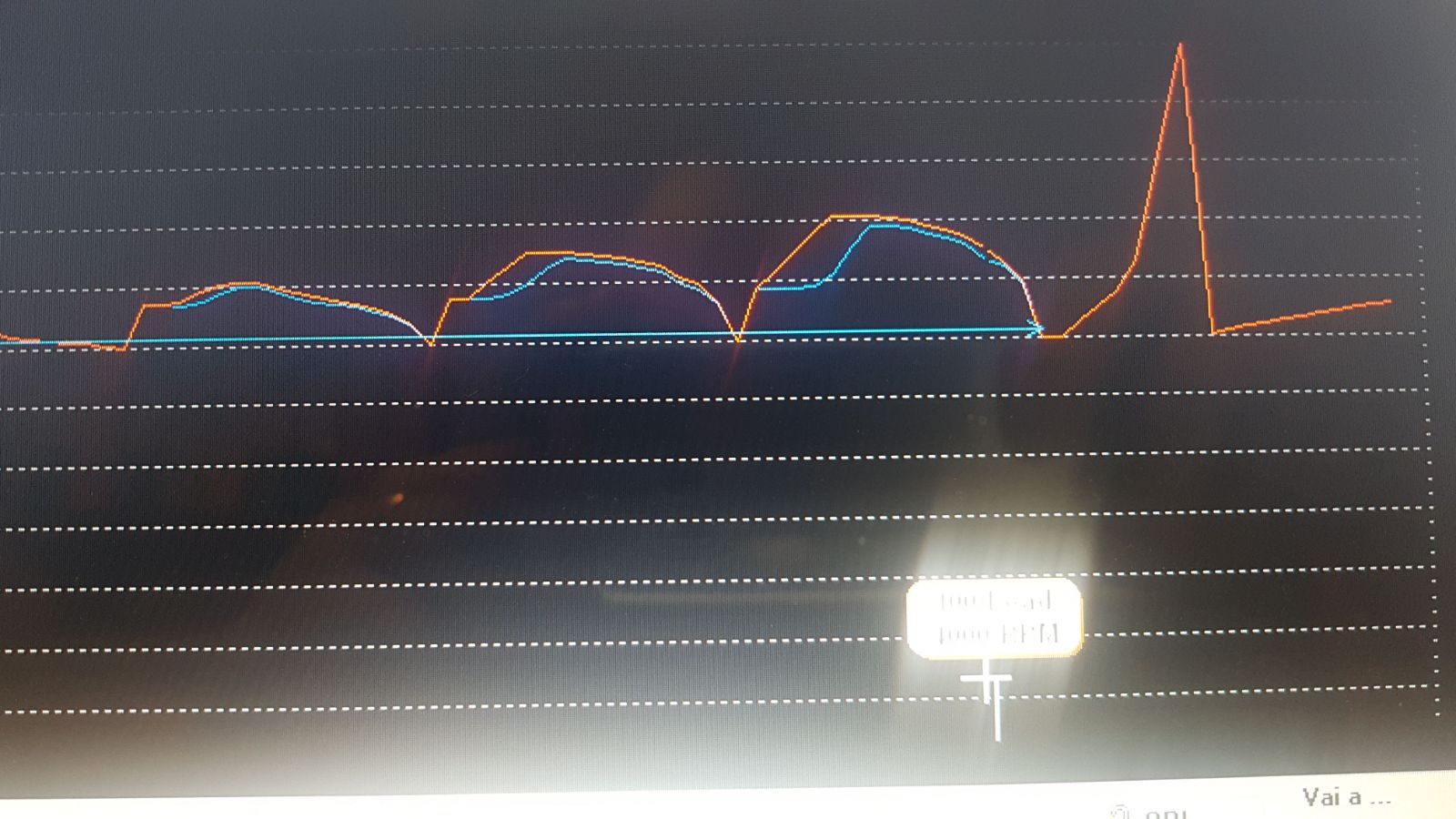

ETP Staff 01FDE Inviato 25 Gennaio 2018 Inviato 25 Gennaio 2018 Ciao fondamentalmente dovresti rivedere le mappe relative alla coppia, quelle con i vari panettoncini, e devi andare a riempire gli appiattimenti che trovi rendendoli un po più lineari, questa modifica la devi fare a mano in 2d, o almeno io la faccio così, non dare incrementi fissi, ho visto quelle mappe alzate a percentuale di circa il 10%, falle a mano, disegnale proprio senza badare troppo a numeri e percentuali, ovviamente nel limite del umano eh?! Ora recupero le foto e metto degli esempi di una Panda che feci circa 2 anni fa, ti metto degli screen per farti capire
