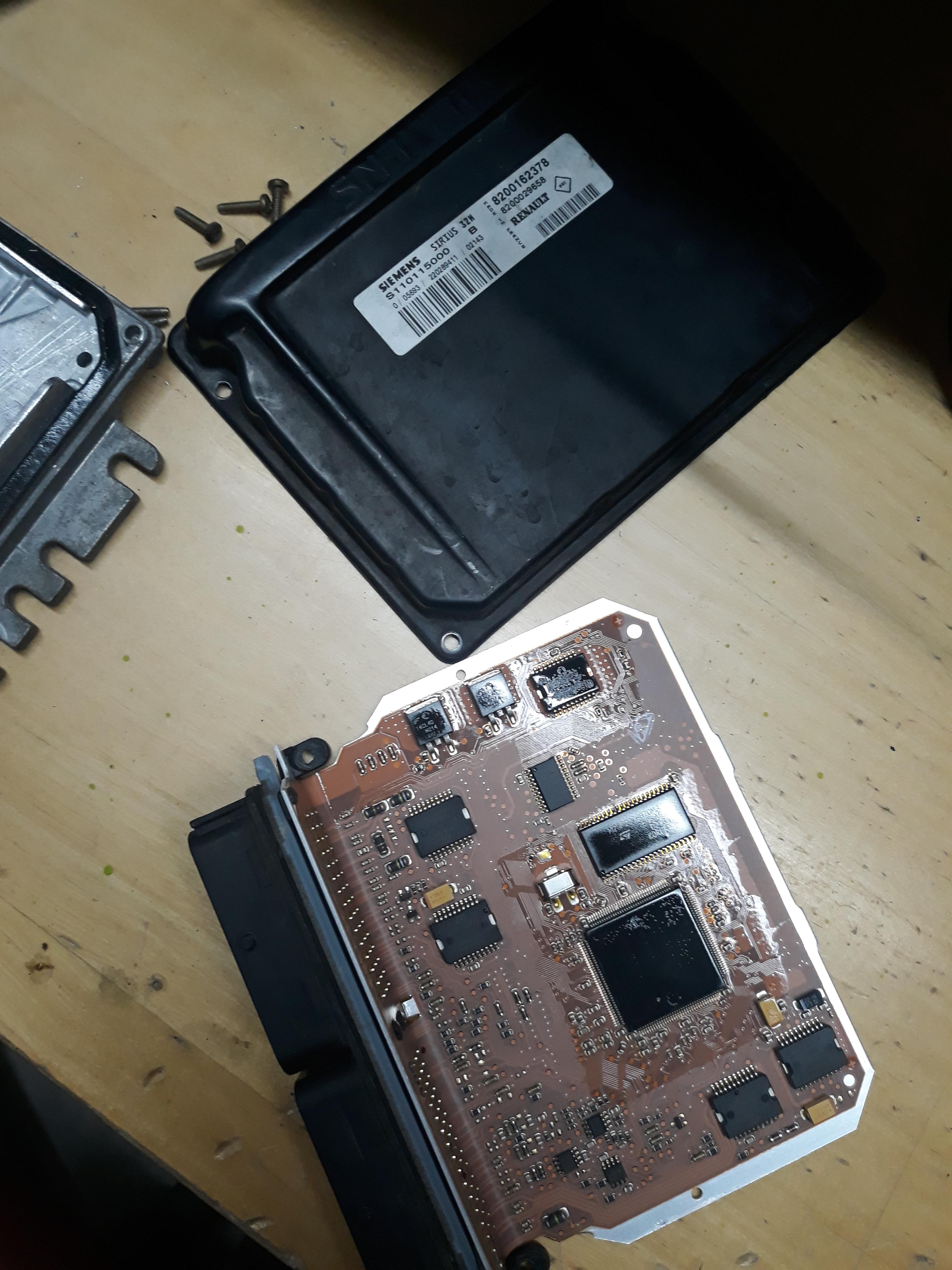

delsordo Inviato 5 Febbraio 2018 Inviato 5 Febbraio 2018 Io ciò bosch edc 16c3//bosch edc16c36//continental sid305//siemens sid 301
Moreno Inviato 5 Febbraio 2018 Autore Inviato 5 Febbraio 2018 Questa è siemens..trq poco ti dico di preciso
delsordo Inviato 5 Febbraio 2018 Inviato 5 Febbraio 2018 Poi il mio programma mi dice che la fila che ai letto è sbagliata
Moreno Inviato 5 Febbraio 2018 Autore Inviato 5 Febbraio 2018 In questo momento, delsordo ha scritto: Poi il mio programma mi dice che la fila che ai letto è sbagliata Eh sul kess c'è solo questo tipo di centralina per quanto riguarda il 1.2
delsordo Inviato 5 Febbraio 2018 Inviato 5 Febbraio 2018 no so cosa dirti il mio programma mi dice file no corretta poi la flesch e piccola penso
Moreno Inviato 5 Febbraio 2018 Autore Inviato 5 Febbraio 2018 3 minuti fa, delsordo ha scritto: no so cosa dirti il mio programma mi dice file no corretta poi la flesch e piccola penso Eh non ho proprio idea..riprovo a leggerla di nuovo??
delsordo Inviato 5 Febbraio 2018 Inviato 5 Febbraio 2018 Secondo me la flash è piccola di mb vediamo se qualcuno sa qualcosa di più
Moreno Inviato 5 Febbraio 2018 Autore Inviato 5 Febbraio 2018 In questo momento, delsordo ha scritto: Secondo me la flash è piccola di mb vediamo se qualcuno sa qualcosa di più Eh anche a me mi pare un pò strano!!però è la prima 1.2 co leggo con il kess..quindi non saprei proprio cosa dire!!!
