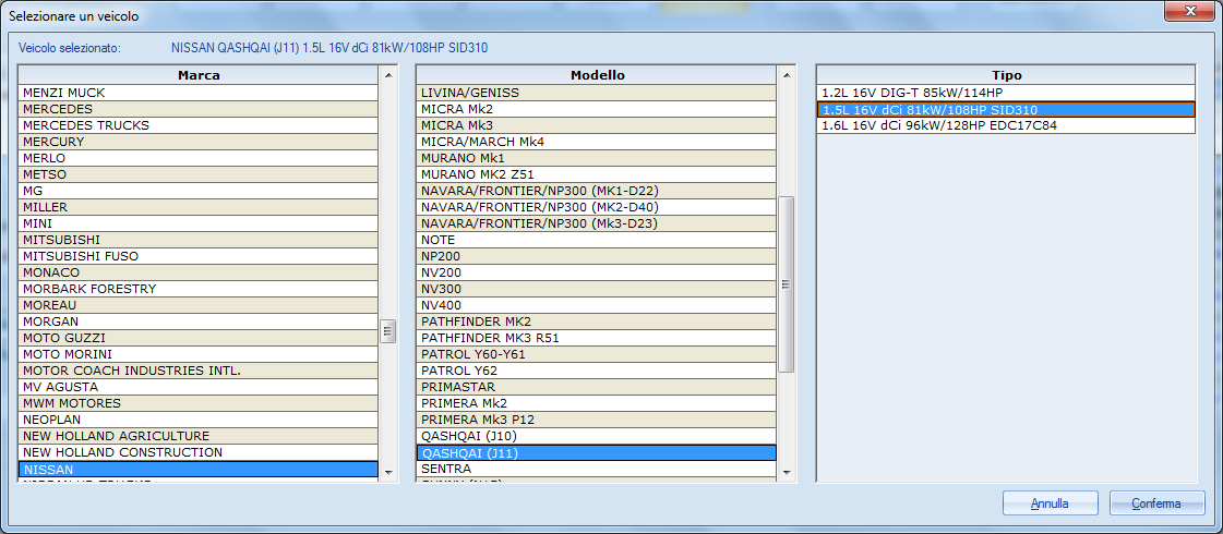

Ciao, no si puo fare solo da smontata con il trasdata
15 minuti fa, Moreno ha scritto:
E poi perchè sulla ecu c'è scritto sid 309???e sul tuo c'è sid 310??
non saprei pero ho appena finito di aggiornarlo e non ce quella ecu, quanto ha di vita questa macchina?
Ahh ho capito..quindi non provo proprio a leggerla in obd???domani volevo fare qualche prova!!!comunque è del 2015 se non erro!!
Eh mi sembra troppo strana questa cosa della sid 309...ad alcuni è 310..e questa 309..mahh!!dai allora domani faccio qualche prova e vi farò sapere..grazie mille!!
Comunque su Nissan mi è capitata una cosa simile, sempre su quashai però del 2008. Doveva montare una sid 301 mentre sulla Ecu la chiamava sid 303. Anche sul trasdata mi dava come ecu la sid301 per quell’auto. La apro e vedo nel manuale della 301 che era identica a quella che dovevo fare. Contatto l’assistenza e mi confermano di leggerla come una  sid301 è che su Nissan può capitare di trovare queste incongruenze. In questi casi bisogna controllare l’hw E contrattare sempre l’assistenza prima di leggerla onde evitare problemi
