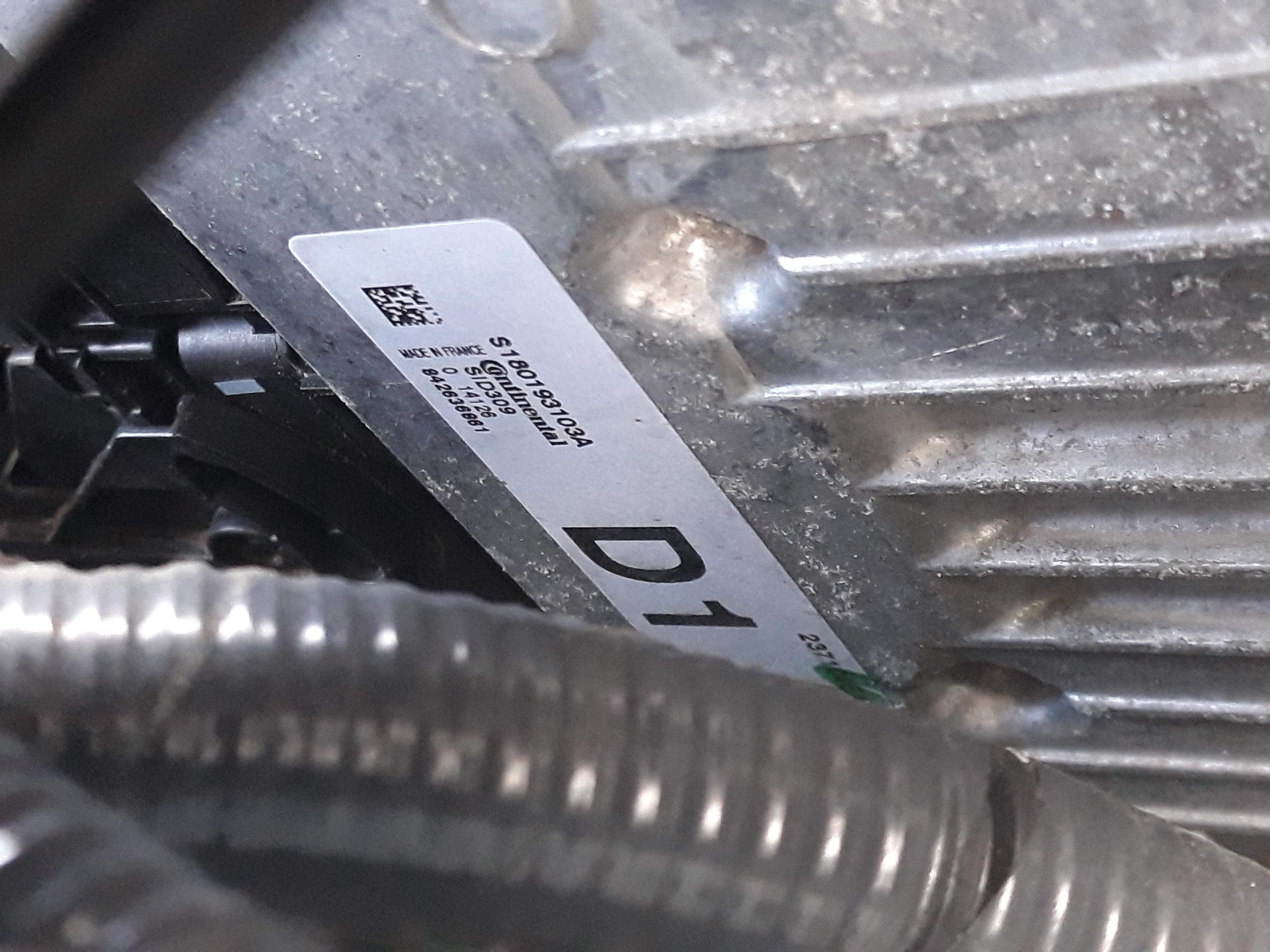

Perfetto!ora è tutto chiaro..ho una sid 309..che non so se la posso leggere in obd o no..sul kess il qashqai 2 non me lo da..devo provare con megane 3 e vedo se riesco..perchè sono tutte sid 5 e 7..la 9 non c'è..tu hai mai fatto qualche ecu di queste??se entro con la sid 307 la legge?
Puoi provare,in lettura danni non ne fai,quindi fai le prove,No,io ho fatto un juke con sid 305 mi pare....inizi a mappare subito con una bella e rognosissima Siemens???uaoooo:)
