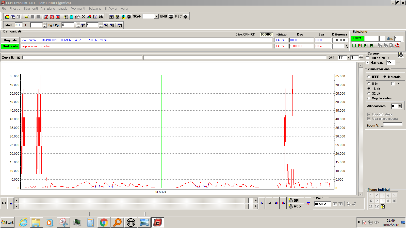

T.S.R. Inviato 15 Febbraio 2018 Inviato 15 Febbraio 2018 'Ciao a tutti, sono nuovo e non ho molta esperienza. Dopo aver fatto rimappare il mio touran 1.9 105 cv del 2004 l'auto a caldo parte benissimo, ma a freddo sembra che abbia proprio troppo gasolio iniettato nei cilindri.Inoltre il minimo non è più regolare ma a colpi la macchina sembra tremare. I consumi sono aumentati parecchio nonostante giro come una lumaca.Prima riuscivo a percorrere anche 300km con 20 euro circa. Ora ne faccio a malapena 200 massimo 220km. ovviamente l'auto è molto più reattiva di prima. Un'altra pecca che ho notato è che se sgaso in folle sale di giri da sola! mentre prima era una salita regolare come qualsiasi auto. Chiedo a voi qualche opinione o consiglio su dove potrei sistemare questi problemi perchè ho paura di danneggiare il motore dell'auto. Allego il file originale e quello modificato. Cordiali Saluti VW Touran 1.9TDI AVQ 105HP 03G906016A 0281010731 368159.ori mappa touran mio k-line
Tky Inviato 15 Febbraio 2018 Inviato 15 Febbraio 2018 Nella mod hanno toccato le mappe avviamento.. io le porterei ori se non presenta il problema di avviamento.. per il resto la mappa non è granchè ma nulla di male devo dire..
T.S.R. Inviato 15 Febbraio 2018 Autore Inviato 15 Febbraio 2018 Molto gentile x la risposta ti ringrazio, da quello che so io sono state toccate sia la mappa x avviamento a caldo (la prima) e sia la seconda (a freddo) giusto? L’auto prima della rimappa a freddo partiva da dio mentre a caldo faticava. quindi se non erro se rimetto inparametri orinali sulla seconda riavró una partenza a freddo di nuovo ottimale come prima della rimappa o sbaglio?

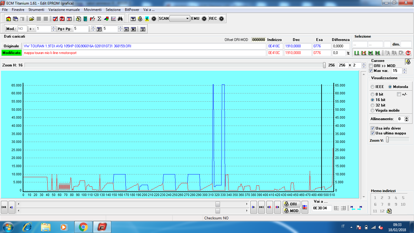

T.S.R. Inviato 18 Febbraio 2018 Autore Inviato 18 Febbraio 2018 14 ore fa, sardos69 ha scritto: apri fase iniezione e scorri in 2d avanti vedrai delle curve modificate questa è la prima mappa che trovo di modificata dopo la mappa fase iniezione. Quindi questa escluderebbe l'egr?
sardos69 Inviato 18 Febbraio 2018 Inviato 18 Febbraio 2018 @T.S.R. esatto proprio quella sicuramente qualcuno più esperto di me ti potrebbe dare una dritta ,ma a parer mio non è corretta oltre alle mappe con partenza sotto i 1500 rpm per me non vanno bene

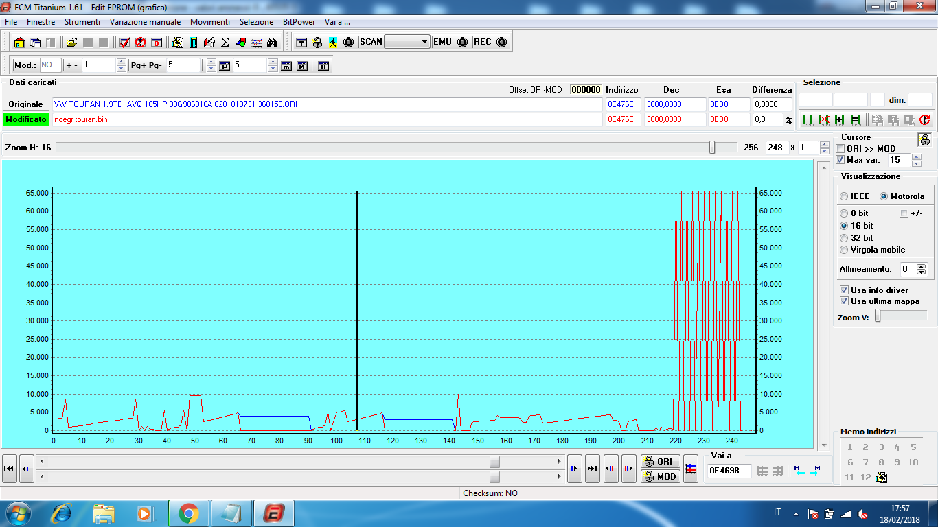

T.S.R. Inviato 18 Febbraio 2018 Autore Inviato 18 Febbraio 2018 16 minuti fa, joker01 ha scritto: che ecu è edc15+????? dovrebbe essere edc16u1. volkswagen touran 1.9 105 del 2004. dovrebbe essere la stessa del golf 5 qui di seguito allego l'immagine della mappa egr esclusa trammiter software free (non nomino il nome dato che credo sia vietato dal regolamento)
joker01 Inviato 18 Febbraio 2018 Inviato 18 Febbraio 2018 (modificato) secondo me per egr off devi portare a zero queste 2 zone.........comunque sono ancora alle prime armi in questo mondo; quindi se vuoi aspetta conferma di qualcuno più esperto. Modificato 18 Febbraio 2018 da joker01
T.S.R. Inviato 18 Febbraio 2018 Autore Inviato 18 Febbraio 2018 35 minuti fa, joker01 ha scritto: secondo me per egr off devi portare a zero queste 2 zone.........comunque sono ancora alle prime armi in questo mondo; quindi se vuoi aspetta conferma di qualcuno più esperto. ti ringrazio in ogni caso, molto gentile
Tky Inviato 18 Febbraio 2018 Inviato 18 Febbraio 2018 La zona dovrebbe essere quella.. Fai una prova con diagnosi e se non apre é lei. Cmq ho editato il topic del post. Cercate di inserire i dati necessari: tipo veicolo, tipo ecu e eventuale problema. Più tenete pulito e più facilmente trovate soluzioni con il "cerca"

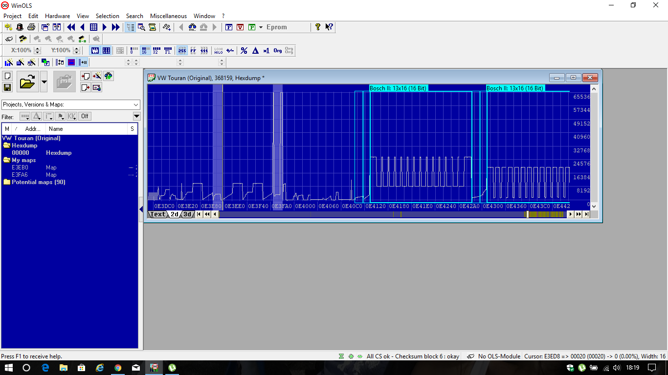

T.S.R. Inviato 1 Marzo 2018 Autore Inviato 1 Marzo 2018 Buona sera a tutti, ho riportato la mappa per l'accensione a freddo in ori e l'auto parte bene ma non è cambiato nulla rispetto a prima che era stato toccato il parametro per l'accensione a freddo. Non riesco proprio a capire questa modifica di mappa e cosa corrisponde. a me pare veramente un'intervento effettuato con qualche software. Chiedo il vostro aiuto da che sono da poco in questo mondo. altra domanda, dove posso trovare delle guide/manuale dove posso mettermi li a studiare le spiegazioni di un motore turbo diesel dove spiega grafico è per grafico cosa fa, e tutto quello che bisogna studiare per cominciare a capirne qualcosa da soli guardando questi grafici? anche perchè ho capito che tante volte i nomi alle varie mappe che ecm o altri software danno non centrano nulla. Dico sbagliato? Sono disposto a pagare per avere informazioni che si possano studiare ed imparare, ho visto nella sezione download c'è qualcosa ma volevo sapere (se possibile) se da li c'è la possibilità di avere una buona base per lo studio
sisco Inviato 1 Marzo 2018 Inviato 1 Marzo 2018 nell'immagine sopra è sicuramente il calcolo del checksum 1
joker01 Inviato 1 Marzo 2018 Inviato 1 Marzo 2018 Se per la modifica ti riferisci allo screen qua sopra quella è la zona checksum(mi sta frullando per la testa da qualche giorno)...... In pratica,ogni qualvolta tu modifichi anche solo un valore di un indirizzo nella mappa,la zona screen viene modificata in automatico dal software di rimappatura(se ha quell opzione) o dal programmatore(edc16/17,15no). Immaginala come una firma che la ecu riconosce e dice"ok il file è corretto possiamo scrivere" Ps... Ignora la prima frase tra parentesi,sfogo personale. Sono in fase di studio anche io,attendiamo comunque conferme... 1

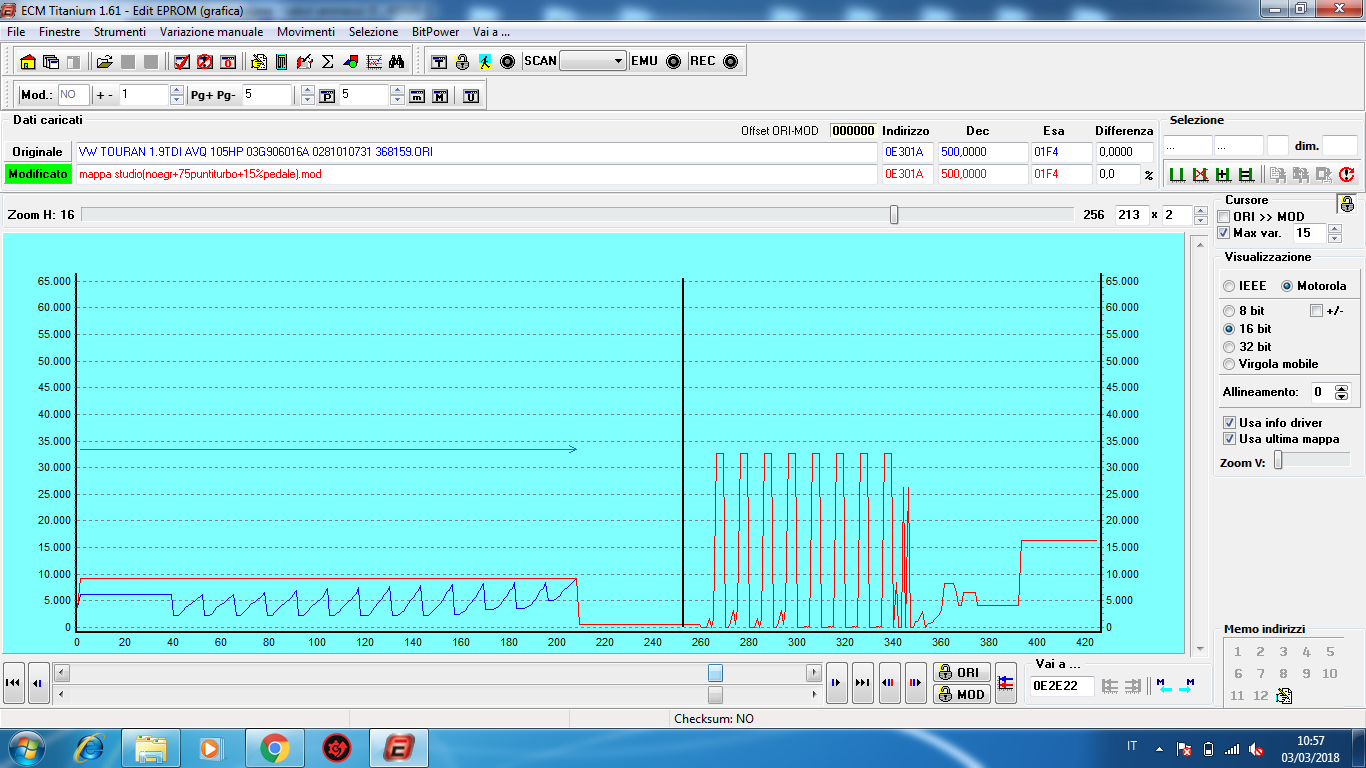

Tky Inviato 2 Marzo 2018 Inviato 2 Marzo 2018 usa questa come mod di studio.. ti ho escluso la egr e portato +75pt il turbo e aumentato il pedale di un 15% circa e adeguato i limitatori.. non è una mappa calcolata al millimetro, fatta a % tanto per indurti alla logica in quanto anche incompleta. Buono studio! studio.mod
T.S.R. Inviato 2 Marzo 2018 Autore Inviato 2 Marzo 2018 3 ore fa, Tky ha scritto: usa questa come mod di studio.. ti ho escluso la egr e portato +75pt il turbo e aumentato il pedale di un 15% circa e adeguato i limitatori.. non è una mappa calcolata al millimetro, fatta a % tanto per indurti alla logica in quanto anche incompleta. Buono studio! studio.mod Wow grazie mille siete troppo gentili!! ora almeno ho del materiale da poter studiare e capirci un pò qualcosina in più

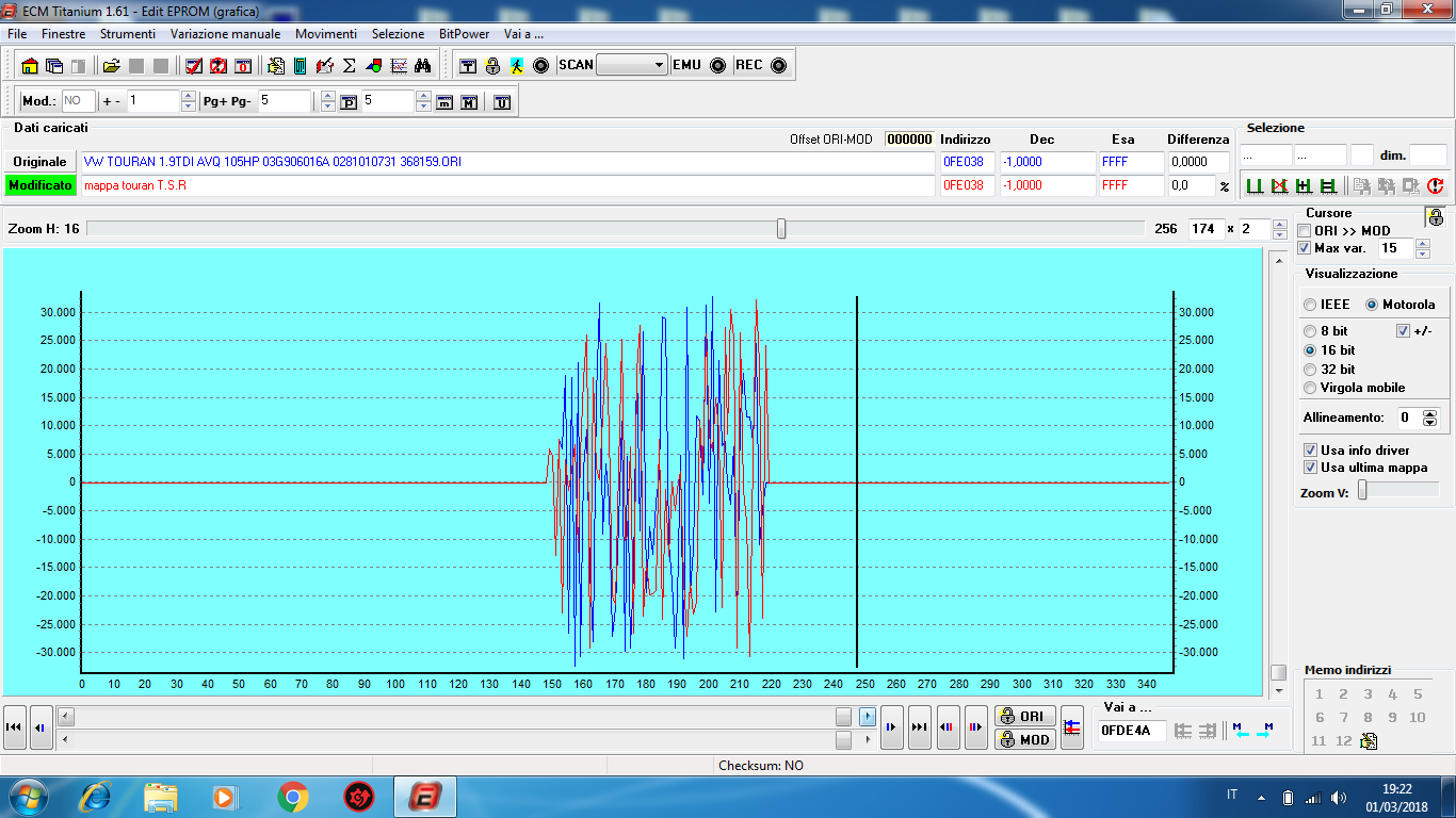

T.S.R. Inviato 3 Marzo 2018 Autore Inviato 3 Marzo 2018 18 ore fa, Tky ha scritto: usa questa come mod di studio.. ti ho escluso la egr e portato +75pt il turbo e aumentato il pedale di un 15% circa e adeguato i limitatori.. non è una mappa calcolata al millimetro, fatta a % tanto per indurti alla logica in quanto anche incompleta. Buono studio! studio.mod Ciao Tky! ho dato un'occhio alla mappa studio che mi hai mandato ed ho le prime domande. 1)qui nella mappa (secondo ecm titanium) fase iniezione non capisco perchè è stato reso come una sinusoide lineare e continua. mentre le altre modifiche che hai effettuato ne capisco il senso e la logica. 2)nella mappa cosi detta mappa pedale, (chiamata da ecm come arrichimento in accelerazione) ci sono 7 grafici tutti identici dove giustamente sono state modificate tutte in egual modo. ora la mia domanda forse banale è. i 7 grafici corrispondono alle marce dell'auto? visto che ne ha 6? 7 compresa la retro?
Tky Inviato 3 Marzo 2018 Inviato 3 Marzo 2018 La mappa fatta a linea retta é l'isteresi egr che si esclude sia da li che da altre modifiche. Le mappe pedale non fanno riferimento alla marcia ma a varie condizioni.. Studia studia

joker01 Inviato 3 Marzo 2018 Inviato 3 Marzo 2018 (modificato) 10 ore fa, Tky ha scritto: La mappa fatta a linea retta é l'isteresi egr che si esclude sia da li che da altre modifiche. Le mappe pedale non fanno riferimento alla marcia ma a varie condizioni.. Studia studia Chiedo scusa...... Quindi per escludere egr si può alzare tutta la mappa egr al valore max..... Io credevo che ai faceva così solo su edc15 Sono col cell non ho visto la mappa; solo lo screen.... Modificato 3 Marzo 2018 da joker01
Tky Inviato 4 Marzo 2018 Inviato 4 Marzo 2018 Non ti scusare.. Siamo qui per confronto.. Diciamo che queste ECU sono parzialmente ibride.. Alcune funziona ed altre no quella mod.. 1
