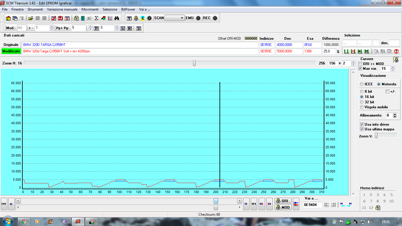

Guardando la mappa in 2d all'indirizzo 0E80EC ad 0E8774 mi sembra di vedere 3 mappe ravvicinate che regolano la quantità di gasolio iniettato, sbaglio? spero in una tua delucidazione su tutto questo, sperando di poter imparare qualcosa  :)

Ciao,guardando la forma delle creste, l'iniezione parzializzato puo esser si il tempo di iniezione, per due motivi, primo alzandolo come un cane non faceva un filo di fumo :huh: secondo dal punto di vista meccanico è pressochè impossibile che a 4000 giri ci sia un valore inferiore di gasolio iniettato a meno che la centralina non lavori al contrario(cioè che riducendo il valore aumenta la portata di gasolio)adesso tutte le mappe le ho riviste per fare una prova, ed ho incrementato dell'1% la mappa all'indirizzo e80ce in poi, secondo i miei conti l'ho modificato da 1250giri del 25%. domani dovrei riuscire a testarla sperando non si spacchi niente...Mappa pressione turbo l'ho abbassata rispetto alla mappa precedente perchè ho verificato le condizioni meccaniche della stessa non sono delle migliori. Allego l'ultima Rev della mappa. Ti ringrazio della risposta Speed

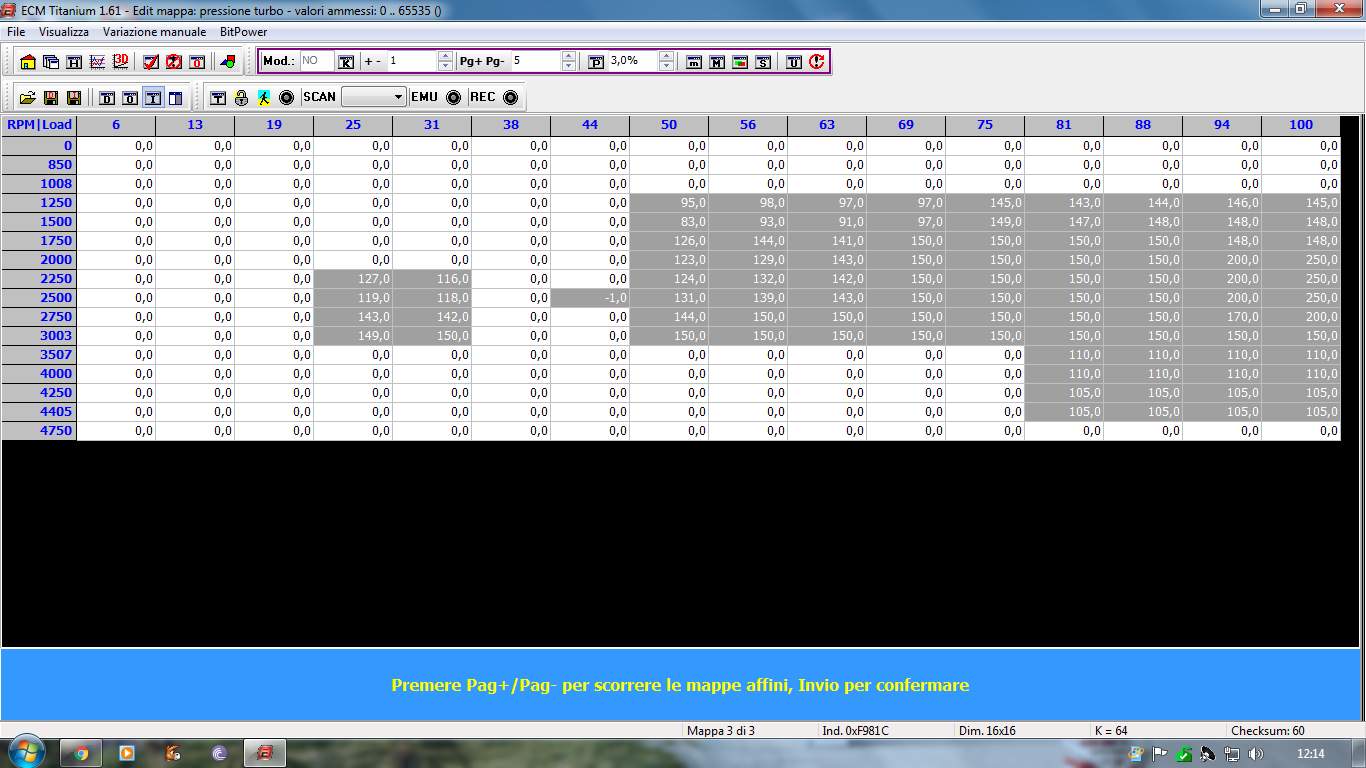

le hai toccate da 1500 giri del 2%! cosa sono queste? e xke il rai lo tocchi cosi? il turbo ti ripeto quello che ti ho gia detto tocca pure tutta la tabella di 120 punti o 150 ma non lasciare ori quelle parti!

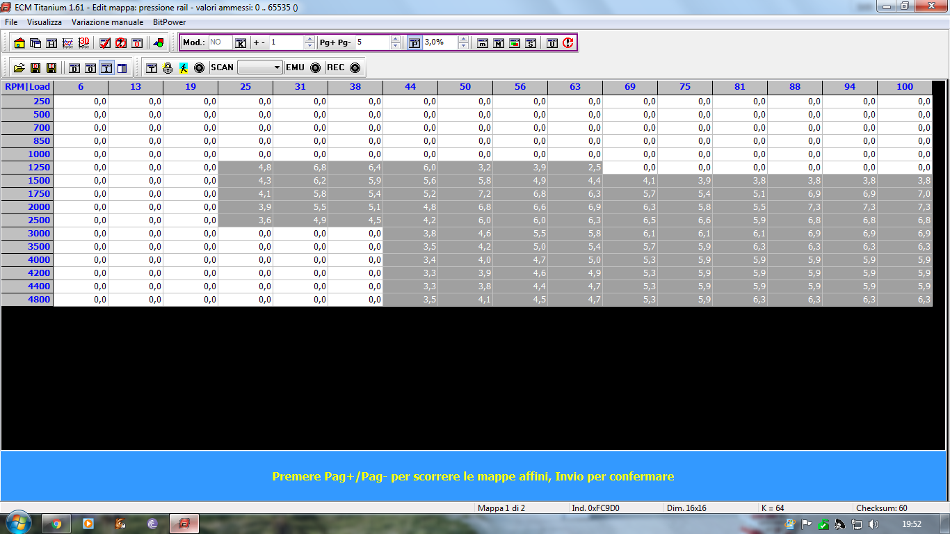

allora il rail xke lo tocchi con incrementi decrescenti? dai un valore da metà in poi tutto uguale ad es, da 1500giri a 50%pedale meti tutto al 6% il turbo ancora non lo cambi non capisco xke tocca tutto!! iniezione correzione non è la lambda non toccarla non è importante....le iniezioni che hai toccato del 2% alzalo pure..... il pedale sempre a caso! dagli un interpolazione e tocca sempre tutta la tabella

La turbina da che percentuale mi consigli di modificarla?In questa mappà ho provato a modificare dal 50% come il rail, invece il limitatore di pressione l'ho modificato anche fuori driver che mi da ecm. è corretto?

prex rail abbasserei un pò come primo step, che tipo di pompa monti??

turbo non ho capito gli incrementi nelle prime 4 colonne,o fai tutta la mappa o calcola solo le ultime 2 colonne nuove

La pompa rail è una R70 dovrebbe reggere quelle pressioni senza troppi problemi...

Il turbo nelle prime colonne l'ho modificato in quella maniera perchè ho riscontrato che cosi facendo risultano dei consumi più bassi con l'utilizzo del cruice control.(adesso aggiornata a 100mbar eccetto l'ultima colonna a 200mbar)
