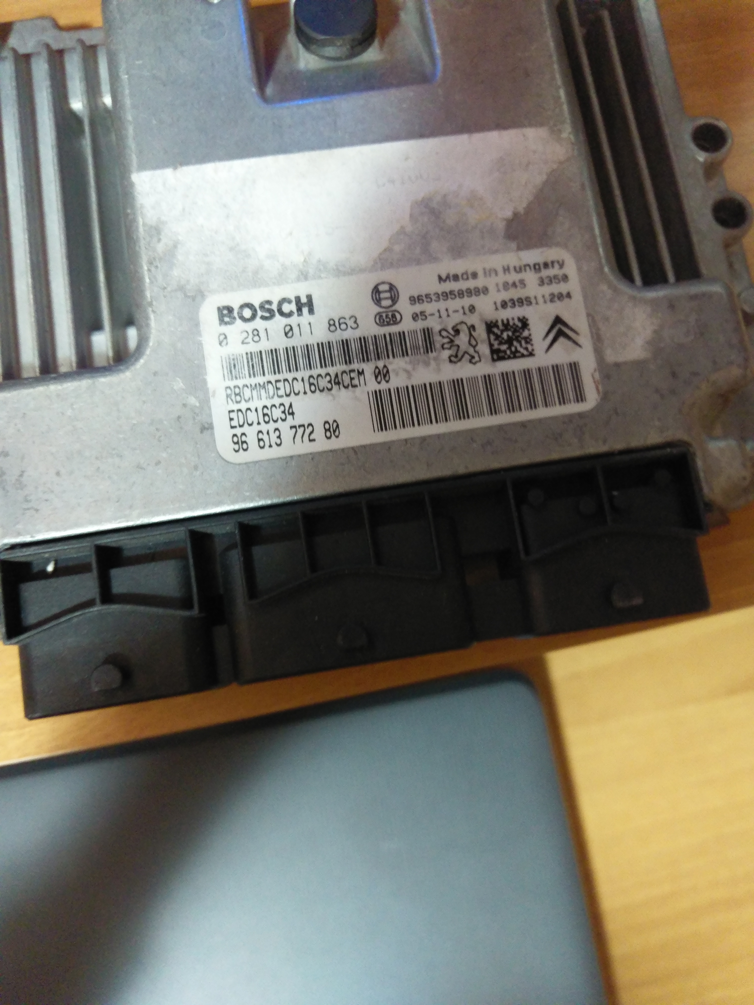

matteoermeccanico Inviato 2 Marzo 2018 Inviato 2 Marzo 2018 puoi cortesemente mettere il numero centralina ?
speedtuning Inviato 2 Marzo 2018 Autore Inviato 2 Marzo 2018 (modificato) tutto questo è per una prova ho comprato un'altra centralina xke ho una focus e quindi edc16c34 per imparare a scodificare cioè far partire l'auto con la nuova centralina che ho preso Modificato 2 Marzo 2018 da speedtuning
matteoermeccanico Inviato 2 Marzo 2018 Inviato 2 Marzo 2018 ok allora metti il numero di quella che hai il file che hai postato e di quella presa allo scasso ?
matteoermeccanico Inviato 2 Marzo 2018 Inviato 2 Marzo 2018 prova questo lo riguardato facci sapere focus 90 no immo 2.bin
speedtuning Inviato 2 Marzo 2018 Autore Inviato 2 Marzo 2018 29 minuti fa, matteoermeccanico ha scritto: ok allora metti il numero di quella che hai il file che hai postato e di quella presa allo scasso ? no il file che ho è della mia focus...visto il file è tutto sballato cosa vuol dire?
