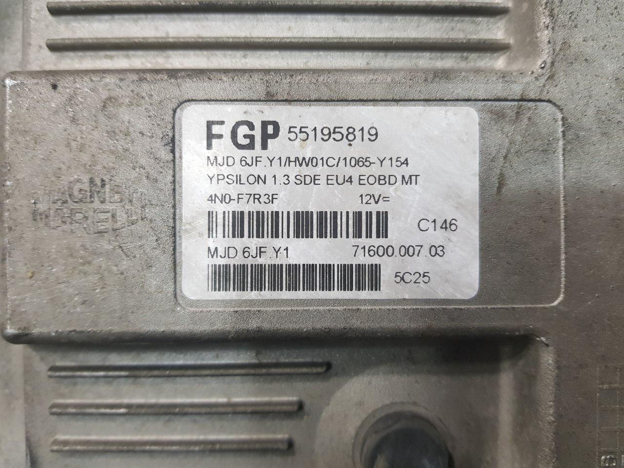

stefanopot Inviato 23 Febbraio 2018 Inviato 23 Febbraio 2018 Salve ragazzi avrei un problema in pratica ho una centralina mjd 6jf guasta e avrei intenzione di prenderne un'altra all'autodemolizione. Premetto che ho la mappa salvata da obd, ora il mio problema è come posso fare x montare l'altra centralina? Serve qualche scodifica in particolare? Vi allego la foto della centralina.
DIL 68 Inviato 23 Febbraio 2018 Inviato 23 Febbraio 2018 Se hai una lettura in bdm completa (e2p+micro)dell'originale,passi il tutto su quella usata e la monti,altrimenti devi fare una scodifica parziale su quella usata ,e quando la monti prende il codice dal body,o ultima possibilità,è quella di fare una scodifica totale.
stefanopot Inviato 23 Febbraio 2018 Autore Inviato 23 Febbraio 2018 Per fare una scodifica parziale 8 minuti fa, DIL 68 ha scritto: Se hai una lettura in bdm completa (e2p+micro)dell'originale,passi il tutto su quella usata e la monti,altrimenti devi fare una scodifica parziale su quella usata ,e quando la monti prende il codice dal body,o ultima possibilità,è quella di fare una scodifica totale. Per fare una scodifica parziale nel caso come potrei procedere?
DIL 68 Inviato 23 Febbraio 2018 Inviato 23 Febbraio 2018 2 minuti fa, stefanopot ha scritto: Per fare una scodifica parziale Per fare una scodifica parziale nel caso come potrei procedere? Devi leggere la eeprom e processarla con un software tipo immodec 3.2,o altri software simili,comunque se usi il tasto cerca,ci sono già molte discussioni in merito.
stefanopot Inviato 23 Febbraio 2018 Autore Inviato 23 Febbraio 2018 25 minuti fa, DIL 68 ha scritto: Devi leggere la eeprom e processarla con un software tipo immodec 3.2,o altri software simili,comunque se usi il tasto cerca,ci sono già molte discussioni in merito. Posso farlo tramite obd cmq?
DIL 68 Inviato 23 Febbraio 2018 Inviato 23 Febbraio 2018 1 minuto fa, stefanopot ha scritto: Posso farlo tramite obd cmq? Dipende da cosa devi fare,se devi leggere la eeprom,devi aprirla,tranne se non hai strumentazione specifica per leggere la eeprom da obd,per il micro invece si,puoi leggere da obd.
stefanopot Inviato 24 Febbraio 2018 Autore Inviato 24 Febbraio 2018 Ragazzi io ho letto eprom tramite galletto è un file di 4 kb secondo voi è giusto?? Se io la ricarico sulla nuova centralina dite che può andare?
DIL 68 Inviato 24 Febbraio 2018 Inviato 24 Febbraio 2018 14 minuti fa, stefanopot ha scritto: Ragazzi io ho letto eprom tramite galletto è un file di 4 kb secondo voi è giusto?? Se io la ricarico sulla nuova centralina dite che può andare? ma l'hai letto in bdm
DIL 68 Inviato 24 Febbraio 2018 Inviato 24 Febbraio 2018 Si,la dimensione è giusta,ma dovresti scrivere tutto il file,micro+eeprom (se i codici della centralina sono identici),non credo vada bene solo la eeprom.
stefanopot Inviato 24 Febbraio 2018 Autore Inviato 24 Febbraio 2018 quindi scrivo file flash + eprom tutto completo. oggi farò una prova, xkè in pratica la macchina sono riuscito a farla partire con la mappa della nuova centralina xkè con la mappa della vecchia non va. Ho solo dovuto fare la scodifica immobilizer ed è partita, l'unico problema è che sul quadro della macchina non mi segna la temperatura motore e non mi funziona il contagiri e ho pensato che magari copiando eprom possa risolvere questo problema.
Overbooster Inviato 24 Febbraio 2018 Inviato 24 Febbraio 2018 (modificato) "Travasa" la lettura completa nella ecu che monterai e fai il clone esatto. L' HW è uguale vero? Modificato 24 Febbraio 2018 da Overbooster
stefanopot Inviato 24 Febbraio 2018 Autore Inviato 24 Febbraio 2018 1 ora fa, Overbooster ha scritto: "Travasa" la lettura completa nella ecu che monterai e fai il clone esatto. L' HW è uguale vero? L'hw non ha tutti i stessi codici,è lo stesso modello mjd ma alcuni codici sono diversi, dice che nn andrà mai?
DIL 68 Inviato 25 Febbraio 2018 Inviato 25 Febbraio 2018 (modificato) 19 ore fa, stefanopot ha scritto: L'hw non ha tutti i stessi codici,è lo stesso modello mjd ma alcuni codici sono diversi, dice che nn andrà mai? Se sono diversi non va,fai una parziale sulla eeprom della centralina usata e montala Modificato 25 Febbraio 2018 da DIL 68
stefanopot Inviato 25 Febbraio 2018 Autore Inviato 25 Febbraio 2018 fatto ragazzi, ma non mi partono ventole radiatore purtroppo, adesso cammino qualche giorno così con attenzione ma devo provvedere per forza nella riparazione dell'originale altrimenti non andrà mai credo. mi scuso se non ho postato foto dell'hw di ora ma sono al momento impossibilitato a farne.
Gppetunning Inviato 12 Aprile 2018 Inviato 12 Aprile 2018 (modificato) Il 25/2/2018 at 13:54 , stefanopot ha scritto: fatto ragazzi, ma non mi partono ventole radiatore purtroppo, adesso cammino qualche giorno così con attenzione ma devo provvedere per forza nella riparazione dell'originale altrimenti non andrà mai credo. mi scuso se non ho postato foto dell'hw di ora ma sono al momento impossibilitato a farne. Cioa scusami poi hai risolto? Perche se non hai risolto posso aiutarti io ok fammi sapere magari ti allego il. File con la. Scodifica parziale funzionate perche testata direttamte da me ok Modificato 12 Aprile 2018 da Gppetunning
stefanopot Inviato 16 Aprile 2018 Autore Inviato 16 Aprile 2018 diciamo poi ho risolto, ho lasciato la centralina scodificata e pare che la macchina va ti ringrazio
