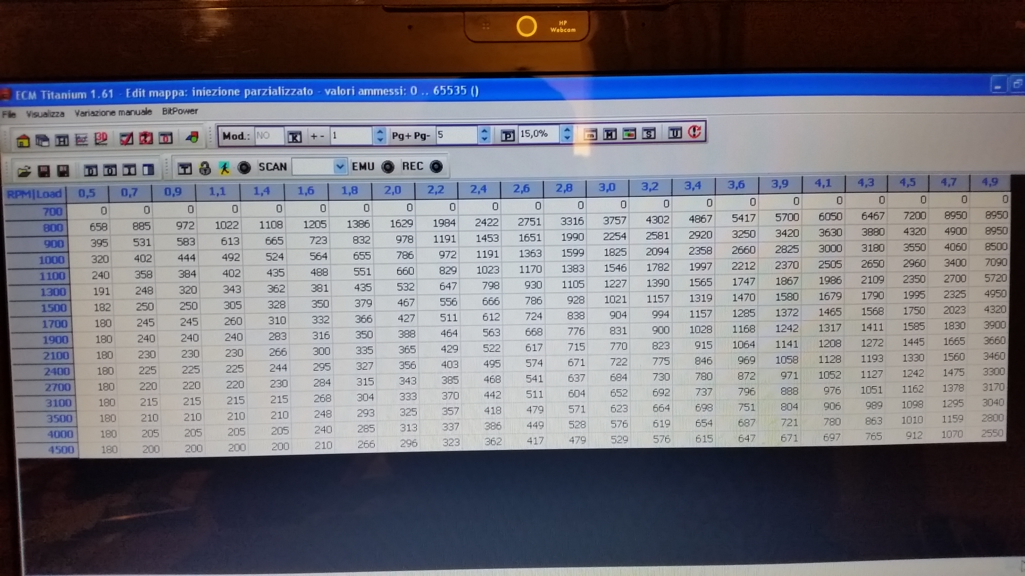

stefanopot Inviato 25 Febbraio 2018 Inviato 25 Febbraio 2018 Salve ragazzi vi posto in allegato una foto, da principiante volevo chiedervi su questa tabella nel caso si volesse aumentare gasolio bisogna aumentare i valori in positivo o scendere in negativo? Essendo che cmq l asse x non è carico motore ma bensì un altro valore.
stefanopot Inviato 25 Febbraio 2018 Autore Inviato 25 Febbraio 2018 6 minuti fa, peppeb91 ha scritto: In positivo Perché in pratica x logica vedevo i valori scendere salendo di giri e avevo pensato funzionasse all'opposto.
peppeb91 Inviato 25 Febbraio 2018 Inviato 25 Febbraio 2018 Stai usando i driver giusti? Mi sembra strano la scala dei load, considera che in genere si modifica dai 40 ai 100 load
stefanopot Inviato 25 Febbraio 2018 Autore Inviato 25 Febbraio 2018 eh si diciamo sono i 375531, purtroppo sto usando ecm xkè in giro non si trovano più i damos, prima c'erano anche qui nella sezione download ma sono spariti
peppeb91 Inviato 26 Febbraio 2018 Inviato 26 Febbraio 2018 seleziona un punto nel tabellare e vai tutto a destra magari va avanti la pagina
stefanopot Inviato 26 Febbraio 2018 Autore Inviato 26 Febbraio 2018 adesso ho capito dopo varie ricerche che ha questi valori perché non indica la quantità nafta in se e x se ma bensi il tempo di apertura iniezione.
Tky Inviato 26 Febbraio 2018 Inviato 26 Febbraio 2018 22 minuti fa, stefanopot ha scritto: adesso ho capito dopo varie ricerche che ha questi valori perché non indica la quantità nafta in se e x se ma bensi il tempo di apertura iniezione. quella mappa non sembrano affatto tempi.. i tempi sono su base p.rail e IQ, li vedo load e rpm... posta il file ORI in modo da dare visibilità 1
Errecinque Inviato 26 Febbraio 2018 Inviato 26 Febbraio 2018 Il 25/2/2018 at 15:03 , stefanopot ha scritto: Salve ragazzi vi posto in allegato una foto, da principiante volevo chiedervi su questa tabella nel caso si volesse aumentare gasolio bisogna aumentare i valori in positivo o scendere in negativo? Essendo che cmq l asse x non è carico motore ma bensì un altro valore. Intanto di che macchina si parla.? Common rail o iniettore pompa? Posta almeno il.file ori per poterlo.l vedere
stefanopot Inviato 26 Febbraio 2018 Autore Inviato 26 Febbraio 2018 ok ragazzi si parla di una Peugeot 206 1.6 hdi 110cv ecco a voi l'ori. PEUGEOT 206 1.6 HDI 110CV.rar
