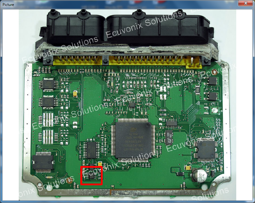

Gppetunning Inviato 27 Febbraio 2018 Inviato 27 Febbraio 2018 Buona sera vorrei scodificare una centralina iaw 4af pp con quale programma e quali parametri devo modificare per scodificarla
Gppetunning Inviato 27 Febbraio 2018 Autore Inviato 27 Febbraio 2018 2 minuti fa, PaoloT ha scritto: Devi leggere e scrivere laeeprom 95160 cerca sul forum c'è sua la posizione che la scodifica. Grazie
Gppetunning Inviato 27 Febbraio 2018 Autore Inviato 27 Febbraio 2018 16 minuti fa, PaoloT ha scritto: Devi leggere e scrivere laeeprom 95160 cerca sul forum c'è sua la posizione che la scodifica. Ho provato a cercarla ma non riesco a trovarla se c’è qualcuno che c’è l’ha perfavore mi può allega un immagine grazie
Gppetunning Inviato 27 Febbraio 2018 Autore Inviato 27 Febbraio 2018 3 minuti fa, masteredc1 ha scritto: Ciao dovrebbe essere lei O già letto leeprom vorrei capire come fare la scodifica della centralina ho se c’è un software che la fa grazie
masteredc1 Inviato 27 Febbraio 2018 Inviato 27 Febbraio 2018 posta il file e lo elaboro, poi lo provi per il sw e fuori legge
sisco Inviato 27 Febbraio 2018 Inviato 27 Febbraio 2018 quoto Masteredc, ho appena controllato, fa parziale e totale
Gppetunning Inviato 28 Febbraio 2018 Autore Inviato 28 Febbraio 2018 8 ore fa, masteredc1 ha scritto: posta il file e lo elaboro, poi lo provi per il sw e fuori legge buongiorno ORI 4AF.rar
sisco Inviato 28 Febbraio 2018 Inviato 28 Febbraio 2018 Ciao Gppetunning, ho fatto le cose un po alla veloce perchè devo correre al lavoro, ho processato come fiat 4af, parziale e totale, ti posto i file, magari Masteredc se controlla può veder se sono uguali ai suoi. parziale.bin totale.bin 1 1
Gppetunning Inviato 28 Febbraio 2018 Autore Inviato 28 Febbraio 2018 36 minuti fa, sisco ha scritto: Ciao Gppetunning, ho fatto le cose un po alla veloce perchè devo correre al lavoro, ho processato come fiat 4af, parziale e totale, ti posto i file, magari Masteredc se controlla può veder se sono uguali ai suoi. parziale.bin totale.bin Appena possibile provo vorrei sapere se e possibile che tipo di sw e stato fatto grazie
INSONNIA-75 Inviato 28 Febbraio 2018 Inviato 28 Febbraio 2018 2 ore fa, Gppetunning ha scritto: Appena possibile provo vorrei sapere se e possibile che tipo di sw e stato fatto grazie la fai anche a mano in hex totale 0090 FFFF 0000 0000 0000 40F4 FFFF 0055 6B0C 00A0 FFFF FFFF FFFF AD55 0000 0000 0000 0000 2
Gppetunning Inviato 28 Febbraio 2018 Autore Inviato 28 Febbraio 2018 (modificato) avevo sbagliato nelle impostazioni funziona domani la monto nella macchina ti aggiorno grazie Modificato 28 Febbraio 2018 da Gppetunning
Gppetunning Inviato 1 Marzo 2018 Autore Inviato 1 Marzo 2018 19 ore fa, sisco ha scritto: Ciao Gppetunning, ho fatto le cose un po alla veloce perchè devo correre al lavoro, ho processato come fiat 4af, parziale e totale, ti posto i file, magari Masteredc se controlla può veder se sono uguali ai suoi. parziale.bin totale.bin Buongiorno ho scritto la centralina funziona grazie però rimango sempre in attesa del sw che hai usato grazie
masteredc1 Inviato 1 Marzo 2018 Inviato 1 Marzo 2018 Il 28/2/2018 at 13:40 , sisco ha scritto: Ciao Gppetunning, ho fatto le cose un po alla veloce perchè devo correre al lavoro, ho processato come fiat 4af, parziale e totale, ti posto i file, magari Masteredc se controlla può veder se sono uguali ai suoi. parziale.bin totale.bin Ciao scusa il ritardo, si è uguale al mio, probabilmente sw uguale Il 28/2/2018 at 16:47 , INSONNIA-75 ha scritto: la fai anche a mano in hex totale 0090 FFFF 0000 0000 0000 40F4 FFFF 0055 6B0C 00A0 FFFF FFFF FFFF AD55 0000 0000 0000 0000 per riverginare invece questo: 0090 FFFF 0000 0000 0000 0000 FFFF 0155 AA00 00A0 FFFF FFFF FFFF FFFF FFFF FFFF FFFF FFFF 1
