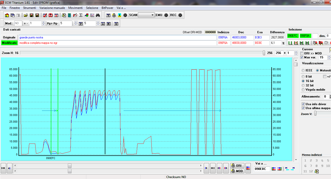

Nicolac92 Inviato 1 Marzo 2018 Inviato 1 Marzo 2018 Buon giorno, ho mappato la grande punto di famiglia, la macchina va benissimo, l'unico problema è che tirandola mi va in recovery. Ho fatto la diagnosi e mi ha come errore:Pressione turbo, qualcuno mi può dire qual'è il limitarore pressione turbo, e se ci sono mappe affini? Ho se è consigliabile abbassare la pressione??Grazie in anticipo grande punto nostra modifica completa mappa no egr
lupotto Inviato 1 Marzo 2018 Inviato 1 Marzo 2018 posta gli errori rilevati, non hai comunque modificato il limitatore rail, ti sto controllando anche il limitatore di cui ti posto uno screen;
lupotto Inviato 1 Marzo 2018 Inviato 1 Marzo 2018 l'errore viene provato dalla errata modifica di questa zona che fa parte del successivo limitatore turbo, rimetti ori la parte che ti ho evidenziato, fammi sapere. Ciao. P.s. l'auto ha il filtro particolato? poi se hai bisogno del limitatore ho pubblicato una soluzione per poter montare turbo anche più grandi, ma attualmente non quello il problema.

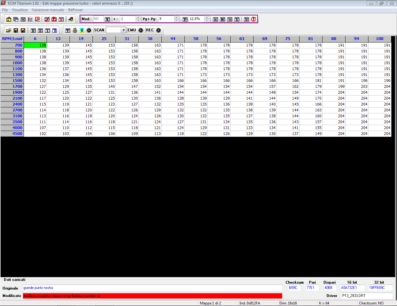

Nicolac92 Inviato 1 Marzo 2018 Autore Inviato 1 Marzo 2018 Ciao @lupotto ho riportato il valore ori, domani carico la mappa e ti faccio sapere, la vettura è sprovvista di filtro particolato. Comunque in questi screen che ho fatto, il valore esempio a 4500giri e al load 100, il 204 sta per 2,04 bar ho il valore va a punti e bisogna fare una conversione??
Nicolac92 Inviato 2 Marzo 2018 Autore Inviato 2 Marzo 2018 (modificato) Ciao Lupotto, ho riportato ori quella zona e il problema non c’è più, però la macchina a perso tutta l’aggressivita che aveva. Consigli?? P.s. La vettura monta un filtro aria a pannello della BRC Modificato 2 Marzo 2018 da Nicolac92
lupotto Inviato 2 Marzo 2018 Inviato 2 Marzo 2018 Il 02/03/2018 at 12:06, Nicolac92 ha scritto: Ciao Lupotto, ho riportato ori quella zona e il problema non c’è più, però la macchina a perso tutta l’aggressivita che aveva. Consigli?? P.s. La vettura monta un filtro aria a pannello della BRC Expand se avessi potuto controllare con un log prima e dopo la modifica avresti certamente capito che quella mod non ti sarebbe stata comunque utile in quanto in quel punto avevi modificato un break point che serve al processore centrale per validare i valori del limitatore turbo, certo non posso contestare che tu avessi la certezza di una maggiore aggressività purtroppo se tu utilizzi soltanto ECM questi sono gli errori che possono capitare. passando invece a quello che si può ottenere da una mappa se il motore risulta essere in buone condizioni, posso iniziare a dirti che devi partire dalle mappe pedali e dallo sblocco di tutti i limitatori sia gasolio che coppia, qual'è il tuo obbiettivo, se mi posso permettere io partirei dal files originale e relativo log in modo da capire dopo ogni step a che punto del tuo progetto sei arrivato. 1
joker93 Inviato 2 Marzo 2018 Inviato 2 Marzo 2018 (modificato) Il 01/03/2018 at 19:00, Nicolac92 ha scritto: Ciao @lupotto ho riportato il valore ori, domani carico la mappa e ti faccio sapere, la vettura è sprovvista di filtro particolato. Comunque in questi screen che ho fatto, il valore esempio a 4500giri e al load 100, il 204 sta per 2,04 bar ho il valore va a punti e bisogna fare una conversione?? Expand Ciao, Questa mappa non è pressione Turbo Ma La Wastgate! Modda pressione turbo + lim questa lasciala ori! Saluti. Modificato 2 Marzo 2018 da joker93 1 1
Nicolac92 Inviato 3 Marzo 2018 Autore Inviato 3 Marzo 2018 Il 02/03/2018 at 20:23, lupotto ha scritto: se avessi potuto controllare con un log prima e dopo la modifica avresti certamente capito che quella mod non ti sarebbe stata comunque utile in quanto in quel punto avevi modificato un break point che serve al processore centrale per validare i valori del limitatore turbo, certo non posso contestare che tu avessi la certezza di una maggiore aggressività purtroppo se tu utilizzi soltanto ECM questi sono gli errori che possono capitare. passando invece a quello che si può ottenere da una mappa se il motore risulta essere in buone condizioni, posso iniziare a dirti che devi partire dalle mappe pedali e dallo sblocco di tutti i limitatori sia gasolio che coppia, qual'è il tuo obbiettivo, se mi posso permettere io partirei dal files originale e relativo log in modo da capire dopo ogni step a che punto del tuo progetto sei arrivato. Expand Ciao Lupotto, sinceramente non ho fatto un log, però per vedere se era solo impressione posso farlo,anche a scopo informativo. Comunque dal motore cerco che mi dia molta più ripresa ai bassi regimi e che tiri costantemente fino si 4500 4800 giri. Comunque posso chiederti se ci sono limitatori fuori driver oltre a quelli che mi trovo in elenco, e dove si trova la mappa pedale?? Grazie mille per tutto

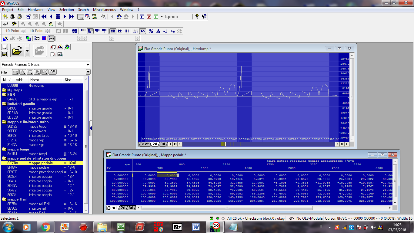

lupotto Inviato 3 Marzo 2018 Inviato 3 Marzo 2018 le mappe pedali si trovano nel tuo files ai seguenti indirizzi: 8F78A e 8F8BA Mappe pedale (16x8) (giri motore,Posizione pedale acceleratore )/N*m ti sto preparando un ols o kp delle mappe principali; ma dovresti poi utilizzare winols. P.s. ho un problema su una mini hai modo di potermi aiutare, grazie.
lupotto Inviato 3 Marzo 2018 Inviato 3 Marzo 2018 (modificato) ti allego uno screen delle tue mappe pedale. Modificato 2 Luglio 2018 da Tky
