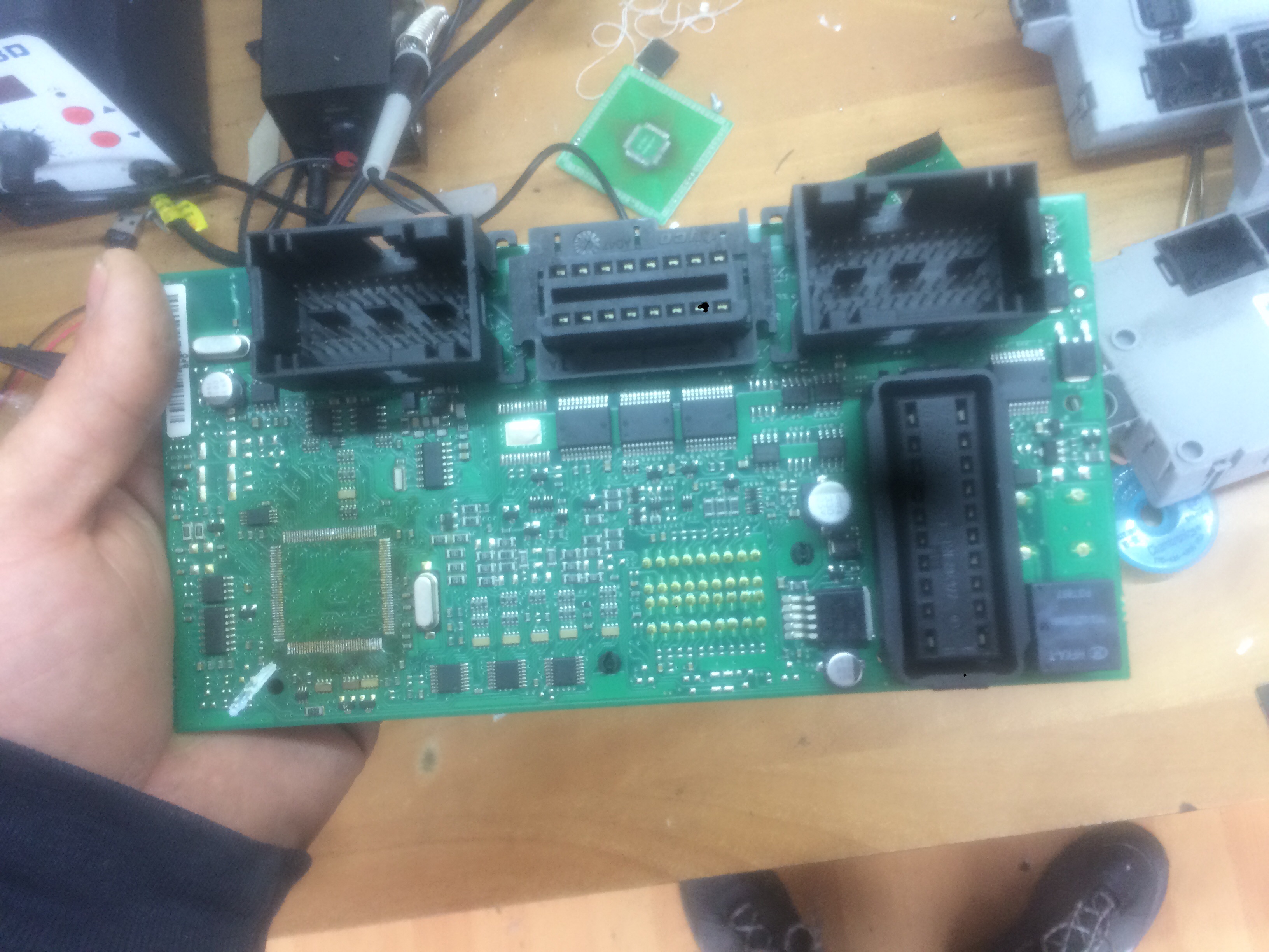

nik95 Inviato 7 Marzo 2018 Autore Inviato 7 Marzo 2018 Ragazzi buongiorno ho trovato un body computer uguale sapreste dirmi per il codice se basta spostare solo la eprom e indicarmi dove si trova nella foto

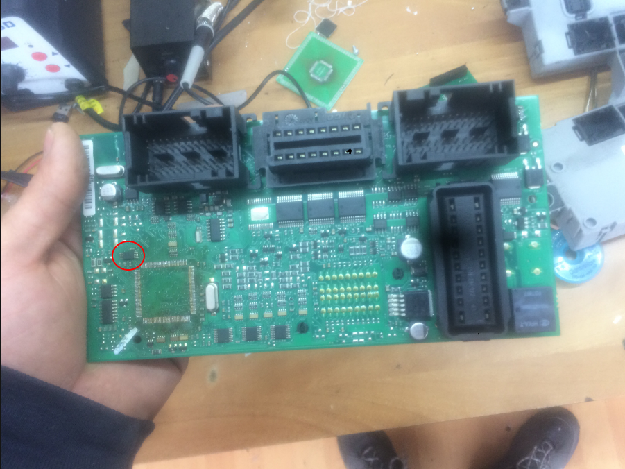

DIL 68 Inviato 7 Marzo 2018 Inviato 7 Marzo 2018 Questa è la eeprom,dovrebbe essere una 95160,ma puoi trovare anche una 95320. Dovrebbe essere sufficiente solo la eeprom.
