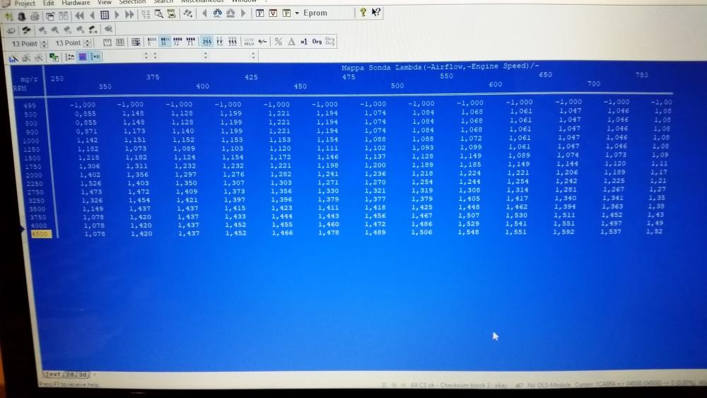

stefanopot Inviato 3 Marzo 2018 Inviato 3 Marzo 2018 Salve ragazzi apro un nuovo topic perché nel precedente ero andato off topic. Volevo chiedervi se era possibile dare un'occhiata a questa mappa, in pratica il ragazzo monta turbina maggiorata ma la macchina non è mai andata come dovrebbe. Sono state fatte diverse prove ed è migliorata ma in realtà non va come dovrebbe. Potreste darmi un piccolo aiuto o consiglio. Vi posto originale e mappa che ha attualmente sotto così magari se potete gli date un'occhiata. Grazie a tutti in anticipo. Peugeot 206 1.6 HDI 110hp .rar

stefanopot Inviato 3 Marzo 2018 Autore Inviato 3 Marzo 2018 Ecco proprio a questo volevo arrivare, intanto ti ringrazio di avermi risposto Dany, allora la mappa la vedi fatta in quel modo proprio x questo, xk la macchina non fuma per nulla e sembra che sia costantemente con poco gasolio e non riesco a capire il xk, non è che ha qualche limitatore attivo forse?
Tky Inviato 6 Marzo 2018 Inviato 6 Marzo 2018 la mappa va rivista in toto e bisogna sapere le modifiche che ha l'auto.. turbo maggiorato ok.. ma che regimi ha il turbo modificato? hai altre modifiche?
stefanopot Inviato 6 Marzo 2018 Autore Inviato 6 Marzo 2018 39 minuti fa, Tky ha scritto: la mappa va rivista in toto e bisogna sapere le modifiche che ha l'auto.. turbo maggiorato ok.. ma che regimi ha il turbo modificato? hai altre modifiche? Allora Tky la macchina monta solo turbina maggiorata misure turbina originale 15-44 adesso monta 17-56, ha egr esclusa e downpipe con defap x il resto è completamente originale. Volevo chiederti ma non è che x caso ha qualche limitatore iq che non vedo con ecm??
Tky Inviato 6 Marzo 2018 Inviato 6 Marzo 2018 a quanto vedo dalla mod, hai pressione rail a 1700bar a dir poco eccessiva se hai pompa originale, hai un bel po di DTC disabilitati, quindi eventuali anomalie non le saprai mai in diagnosi.. mappe coppia non adeguate alla mappa pedale.. ci sono molti punti da rivedere..

stefanopot Inviato 6 Marzo 2018 Autore Inviato 6 Marzo 2018 2 minuti fa, Tky ha scritto: non fuma per la mappa fumi che limita iq.. guarda le mappe di gestione e vedi tu stesso il rapporto afr stabilito Sono un bel po'principiante purtroppo, la mappa pedale (fumi) è stata cmq incrementata, devo provare a lavorare su limitatore di coppia forse, stasera ricontrollo bene il tutto
Tky Inviato 6 Marzo 2018 Inviato 6 Marzo 2018 In questo momento, stefanopot ha scritto: la mappa pedale (fumi) stai parlando di due cose distinte.. la fumi è la mappa lambda, il pedale la mappa coppia di richiesta..
stefanopot Inviato 6 Marzo 2018 Autore Inviato 6 Marzo 2018 33 minuti fa, Tky ha scritto: stai parlando di due cose distinte.. la fumi è la mappa lambda, il pedale la mappa coppia di richiesta.. Il problema che su ecm le chiama un po come vuole lui dimmi se sbaglio parliamo di arricchimento in accelerazione?? Altrimenti se ecm non la trova avresti gentilmente l indirizzo?

stefanopot Inviato 8 Marzo 2018 Autore Inviato 8 Marzo 2018 Il 06/03/2018 at 17:02 , Tky ha scritto: stai parlando di due cose distinte.. la fumi è la mappa lambda, il pedale la mappa coppia di richiesta.. Ciao Tky ti scrivo xk ho fatto oggi un'ulteriore prova ma nulla, in pratica ho sostituito debimetro e mi sono trovato la mappa lambda ho fatto varie prove ed incrementi, il problema che non capisco xk posso anche aver sbagliato la mappa ma la macchina non fa un filo di fumo, nulla, e in diagnosi massimo che arriva in 48 mg di quantità iniettata, come mai pur aumentando gasolio in realtà sembra sempre magra?
Tky Inviato 8 Marzo 2018 Inviato 8 Marzo 2018 Le cause posso essere innumerevoli. Fai diagnosi e vedi i parametri di aria, gasolio e vgt.. Fai un log

stefanopot Inviato 12 Marzo 2018 Autore Inviato 12 Marzo 2018 Il Thu Mar 08 2018 at 20:07 , Tky ha scritto: Le cause posso essere innumerevoli. Fai diagnosi e vedi i parametri di aria, gasolio e vgt.. Fai un log Ciao tky, allora diciamo che ho fatto una specie di log purtroppo nn lo ho salvato xk la mia diagnosi nn mi permette di farlo, xo guidandola con diagnosi collegata ho letto circa 850 mg di aria e 45 mg di gasolio iniettato e secondo me sono fuori stechio con il gasolio. Ora volendo andare oltre i 55 mg dato che le ho provate tutto ho pensato che forse sarebbe da rivedere la mappa fumi, dopo ore di studio mi sono creato un mini damos e questa allegata è la mappa fumi che ho davanti. Per calcolarmi i valori da aumentare esiste qualche formuletta??oppure faccio diverse prove? Piu o meno in che percentuale posso provare a intervenire?
Tky Inviato 13 Marzo 2018 Inviato 13 Marzo 2018 Interpola da sx a dx da 1 a 0,900 e fai log.. La prova del fuoco.

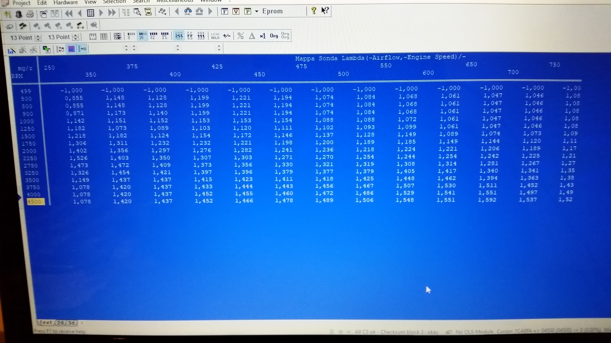

stefanopot Inviato 13 Marzo 2018 Autore Inviato 13 Marzo 2018 25 minuti fa, Tky ha scritto: Interpola da sx a dx da 1 a 0,900 e fai log.. La prova del fuoco. ho dato 30% su tutta la mappa provata oggi con diagnosi attaccata massimo che arriva a 49,53 mg di gasolio ma xk non va oltre??uff non so più dove sbattere la testa. Pressione rail è perfetta, secondo me c'è qualcosa che la limita a 50 mg e non la fa andare oltre.
stefanopot Inviato 13 Marzo 2018 Autore Inviato 13 Marzo 2018 18 minuti fa, Tky ha scritto: 30% di incremento sulla lambda? Si ho fatto sta pazzia lo so che lo è ma sono (disperato) ahah, ma cmq nn è cambiato nulla iniettata 49.53 e anche ora inietta 49.53. secondo me c'è qualche mappa che limita il tutto
Tky Inviato 14 Marzo 2018 Inviato 14 Marzo 2018 (modificato) 11 ore fa, stefanopot ha scritto: Si ho fatto sta pazzia lo so che lo è ma sono (disperato) ahah, ma cmq nn è cambiato nulla iniettata 49.53 e anche ora inietta 49.53. secondo me c'è qualche mappa che limita il tutto posta la tua ultima mod, cosi se trovo tempo ci butto un occhio (ho spostato il post sotto principianti che è più idoneo) Modificato 14 Marzo 2018 da Tky
stefanopot Inviato 14 Marzo 2018 Autore Inviato 14 Marzo 2018 3 ore fa, Tky ha scritto: posta la tua ultima mod, cosi se trovo tempo ci butto un occhio (ho spostato il post sotto principianti che è più idoneo) Allora ho capito di aver sbagliato completamente la mappa lambda xk ho aumentato a dismisura i valori invece andrebbero diminuiti da quello che potuto capire sarà la prima correzione che farò, poi ho notato che winols mi indica ipoteticamente un'altra mappa affine quindi probabilmente ha due mappe per i fumi. Per il resto non so se ci sia qualcos'altro che limita iniezione. Quallcuno mi dice che non ho toccato mappe nei primi blocchi xò purtroppo non avendo un damos completo non saprei nemmeno dove toccare. PEUGEOT 206 1.6 HDI 110CV.rar

stefanopot Inviato 16 Marzo 2018 Autore Inviato 16 Marzo 2018 8 ore fa, joker01 ha scritto: Non so se si può eliminare la sonda...... Ma ha fatto la prova che ha detto tky di interpolazione da 1 a 0.900???? Allora ho fatto svariate prove, impostandola a 1 su tutta la mappa dove i valori erano superiori a 1 non cambia nulla, impostandola a 0.6 sempre sugli stessi valori la macchina fuma un attimo a 2000 giri poi più nulla e non si riesce ad andare oltre 49.53 mg gasolio iniettato.
Tky Inviato 16 Marzo 2018 Inviato 16 Marzo 2018 secondo me hai problemi sulla vgt.. ho avuto un caso simile di un utente del forum con cui mi vedo ogni tanto.. aveva l'auto limitata, fumo zero.. lambda messa anche a 0 e niente fumo.. era un prato in fiore sullo scarico... morale della favola aveva la vgt inchiodata e la turbina a fatto "puffete" nei test.. controlla bene la meccanica e assicurati che non ci siano problemi.. monitora quanto più possibile e vedi se tutto fila liscio..
stefanopot Inviato 16 Marzo 2018 Autore Inviato 16 Marzo 2018 4 ore fa, Tky ha scritto: secondo me hai problemi sulla vgt.. ho avuto un caso simile di un utente del forum con cui mi vedo ogni tanto.. aveva l'auto limitata, fumo zero.. lambda messa anche a 0 e niente fumo.. era un prato in fiore sullo scarico... morale della favola aveva la vgt inchiodata e la turbina a fatto "puffete" nei test.. controlla bene la meccanica e assicurati che non ci siano problemi.. monitora quanto più possibile e vedi se tutto fila liscio.. La turbina è stata sostituita è nuova tutta completa e carica bene, oggi sentendomi con un ragazzo straniero mi ha detto che non ho toccato le mappe sul primo blocco e mi ha dato un po'di indirizzi e in effetti ha ragione ho controllato e quelle mappe sono ancora tutte originali, spero dipenda da questo
