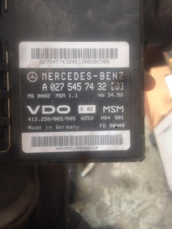

nik95 Inviato 7 Marzo 2018 Inviato 7 Marzo 2018 ragazzi buonasera volevo sapere e possibile scodificare questa centralina
Gianniglf Inviato 7 Marzo 2018 Inviato 7 Marzo 2018 Se la devi fare totale hai bisogno di un emulatore, di poter modificare il contenuto della flash, è una diagnosi che ti allinea la Ecu motore all’immobilizzatore. se hai bisogno di farla parziale, leggi il contenuto della flash
nik95 Inviato 7 Marzo 2018 Autore Inviato 7 Marzo 2018 come posso leggerla la flesh di questa centralina
Gianniglf Inviato 7 Marzo 2018 Inviato 7 Marzo 2018 Si dissalda e si legge con il programmatore di memorie
nik95 Inviato 9 Marzo 2018 Autore Inviato 9 Marzo 2018 ecco il file letto chi mi fa una scodifica totale 29f200.bin
nik95 Inviato 9 Marzo 2018 Autore Inviato 9 Marzo 2018 So che si mette dopo la scodifica un emulatore
