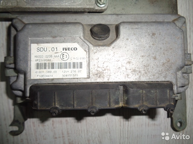

Etronic Inviato 7 Marzo 2018 Inviato 7 Marzo 2018 Qualcuno ha maggiori info su questa centralina e sa come leggerla?
Tky Inviato 8 Marzo 2018 Inviato 8 Marzo 2018 Prova ad aprirla e posta una foto della PCB..magari da li si capisce di che famiglia fa parte
Etronic Inviato 11 Marzo 2018 Autore Inviato 11 Marzo 2018 Purtroppo non la ho fisicamente. La foto è presa da internet, ma è la stessa centralina di un mio cliente che deve risolvere un problema. Il furgone, che è un daily 3.0 turbo a metano, va in protezione a seguito di un errore sulla lambda; già la hanno messa una nuova ed è stato in altre 3 officine senza risolvere. La mia intenzione era di eliminare il dtc, ma la vedo dura. Le uniche info che ho trovato su questa cu è che è una JAR-16 (mai sentita).. Ktag niente, kess niente ed anche se la leggessi, poi chi me lo eliminerebbe il dtc? Boh..
abcdef Inviato 11 Marzo 2018 Inviato 11 Marzo 2018 (modificato) quella che hai inviato è una sdu, cioè la centralina metano.... quella che ti serviroebbe per il dtc è la centralina benzina amico.... c'e da dire che hai anche sbagliato sezione Modificato 11 Marzo 2018 da abcdef precisazione 1
Gianniglf Inviato 12 Marzo 2018 Inviato 12 Marzo 2018 Se va in ricoveri ed elimini il dtc corri il rischio di ritrovarti con un mezzo in recovery ma senza spia accesa e senza errori in memoria. Sai che errore ti da?
abcdef Inviato 12 Marzo 2018 Inviato 12 Marzo 2018 ma che recovery...... da errore e la passa a benzina per la lambda la centralina dovrebbe essere marelli 5sf4 quella della benzina non la sdu metano che ha postato.....
Tky Inviato 12 Marzo 2018 Inviato 12 Marzo 2018 spostato discussione sotto auto benzina e non diesel come era erroneamente aperto.. fate attenzione.
Gianniglf Inviato 12 Marzo 2018 Inviato 12 Marzo 2018 2 ore fa, abcdef ha scritto: ma che recovery...... da errore e la passa a benzina per la lambda la centralina dovrebbe essere marelli 5sf4 quella della benzina non la sdu metano che ha postato..... sempre una sorta di recovery è. Purtroppo e da provare per vedere se funziona
Andrea118 Inviato 12 Marzo 2018 Inviato 12 Marzo 2018 Prima di cercare una soluzione difficoltosa hai già provato a controllare gli iniettori del gas?
Etronic Inviato 18 Marzo 2018 Autore Inviato 18 Marzo 2018 Scusate, errore mio. Come ha detto il collega, questa è la centralina del metano. Montava una comunissima marelli che non avevo neanche visto; il fatto è che questo è il primo daily a metano che mi capita in vita mia. Comunque ho risolto, grazie a tutti lo stesso
