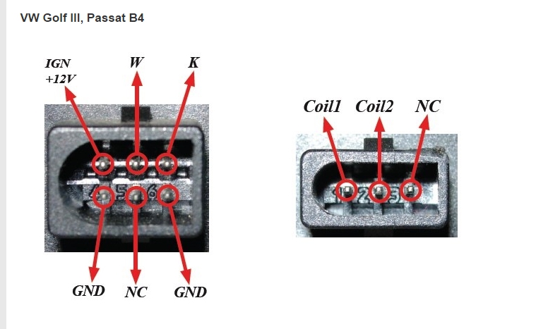

HenryXP Inviato 12 Marzo 2018 Inviato 12 Marzo 2018 (modificato) Salve, ho un problema simili su una Golf del '95, ogni tanto l'immo non legge la chiave e spegne il motore. Leggendo in rete si evice che togliendo l'immo e sostituendolo con un interfaccia si riesce a risolvere il problema, ne sapete nulla? Saluti. Modificato 12 Marzo 2018 da HenryXP
