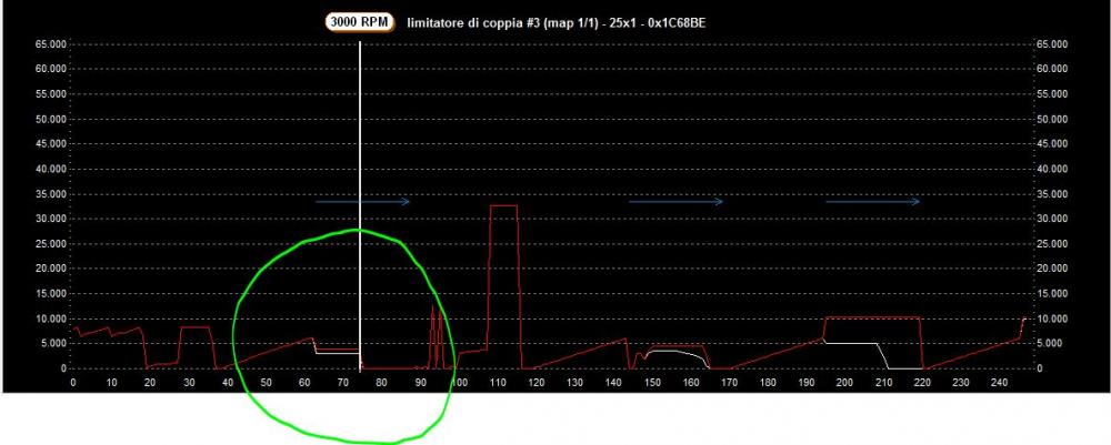

lupotto Inviato 11 Marzo 2018 Inviato 11 Marzo 2018 Il 9/3/2018 at 23:41 , SALVA93 ha scritto: aiuto... dalle 3 marcia in poi quando premo a fondo il pedale dai 2100 ai 2300 giri mi slitta la frizione in tutte le marce tranne in 2... frizione bruciata o incrementi troppo aggressivi? quanti nm regge la frizione della 2.0 140cv? potresti abbassare a 400 nm il limitatore di coppia e provare, altrimenti devi rimodulare la richiesta del pedale richiedendo meno coppia verso gli alti, ciao.
SALVA93 Inviato 11 Marzo 2018 Autore Inviato 11 Marzo 2018 niente... a 400 nm slitta solo in 6marcia... mi sa che devo incrementare solo dopo i 3000 giri ... almeno potrei allungare cosi facendo.. sempre meglio di niente.. (slitta in 6 tra i 2100 ai 2300 giri poi va perfetta)
SALVA93 Inviato 11 Marzo 2018 Autore Inviato 11 Marzo 2018 infatti se guardiamo il limitatore di coppia della 170 cv viene toccato solo dai 3000 in poi... la frizione non è poi cosi differente dato che hanno entrambi 350nm di coppia massima

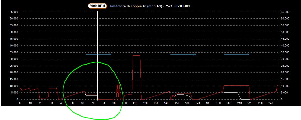

Errecinque Inviato 12 Marzo 2018 Inviato 12 Marzo 2018 (modificato) Hai sempre i limitatori di coppia per singola marcia..... Modificato 12 Marzo 2018 da Errecinque 1
SALVA93 Inviato 13 Marzo 2018 Autore Inviato 13 Marzo 2018 4 ore fa, Errecinque ha scritto: Hai sempre i limitatori di coppia per singola marcia..... quoto errecinque... incrementi singole marcie troppo elevate... provo ad abbassare i limitatori e vi faccio sapere... ma per logica dovrebbe essere cosi...
SALVA93 Inviato 19 Marzo 2018 Autore Inviato 19 Marzo 2018 Il 11/3/2018 at 16:07 , lupotto ha scritto: quando sei in sesta hai notato a che percentuale di pedale ti fa il difetto. in sesta slitta anche al 50%... cmq ho abbassato a 400nm il limitatore di coppia e non slitta... mi dispiace non poter tirare un bel pò di cavalli su un motore 2.0

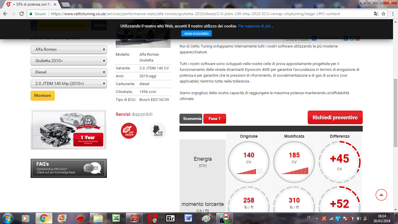

lupotto Inviato 19 Marzo 2018 Inviato 19 Marzo 2018 3 ore fa, SALVA93 ha scritto: in sesta slitta anche al 50%... cmq ho abbassato a 400nm il limitatore di coppia e non slitta... mi dispiace non poter tirare un bel pò di cavalli su un motore 2.0 se non erro è data per 258 nm, quindi resta comunque un bel traguardo i 400 nm se non hai altri problemi, ciao.
speedtuning Inviato 19 Marzo 2018 Inviato 19 Marzo 2018 4 ore fa, lupotto ha scritto: se non erro è data per 258 nm, quindi resta comunque un bel traguardo i 400 nm se non hai altri problemi, ciao. nasce con 350 non puo essere 258.... 1
SALVA93 Inviato 20 Marzo 2018 Autore Inviato 20 Marzo 2018 esatto nasce con 350nm... sinceramente mi sembrano pochi solo 50nm per un 2.0
Tky Inviato 20 Marzo 2018 Inviato 20 Marzo 2018 scusate ma qui si sta facendo un bel po di confusione... da quel che so i rapporti nm della mappa coppia non hanno nulla a che vedere con la coppia motrice. una definisce l'IQ, l'altra definisce la potenza fisica erogata dalla coppia motrice...
lupotto Inviato 20 Marzo 2018 Inviato 20 Marzo 2018 mi scuso per avere erroneamente riportato un dato allego lo screen dal quale non avevo tenuto conto che si esprimeva in lb/ft.
SALVA93 Inviato 26 Marzo 2018 Autore Inviato 26 Marzo 2018 ragazzi con questa mappa non mi scende i 210... possibile limitatore di velocità?
SALVA93 Inviato 26 Marzo 2018 Autore Inviato 26 Marzo 2018 possibile che mura a 210 perchè il limitatore è stato incrementato solo fino a 3000 giri? provo ad allungare la curva? perchè io il limmitatore di velocità lo vedo ma è settato ori a 265 kmh

speedtuning Inviato 28 Marzo 2018 Inviato 28 Marzo 2018 secondo me non è un problema di mappa comunque prova ad alzare questi
SALVA93 Inviato 28 Marzo 2018 Autore Inviato 28 Marzo 2018 3 ore fa, speedtuning ha scritto: secondo me non è un problema di mappa comunque prova ad alzare questi scusami ti riferisci dove non sono stati dati gli incrementi?
SALVA93 Inviato 29 Marzo 2018 Autore Inviato 29 Marzo 2018 niente non è cambiato in termini di velocità... altre soluzioni?

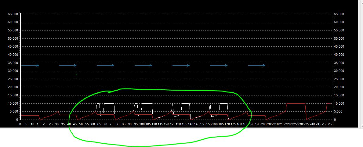

SALVA93 Inviato 29 Marzo 2018 Autore Inviato 29 Marzo 2018 allora, se confrontiamo la mappa della 140cv con quella della 170cv cambia il limitatore marce quello della 140cv è quello in bianco (non capisco la logica sinceramente) quello della 170 è quello rosso... (si possono contare 6 marce + retro) se io copiassi la mappa della 170 e agisco su quella? avrei altri problemi? non riesco a venirne a capo... dopo 200 ci mette una vita anche a fare 210 e la mappa non è per niente soft
