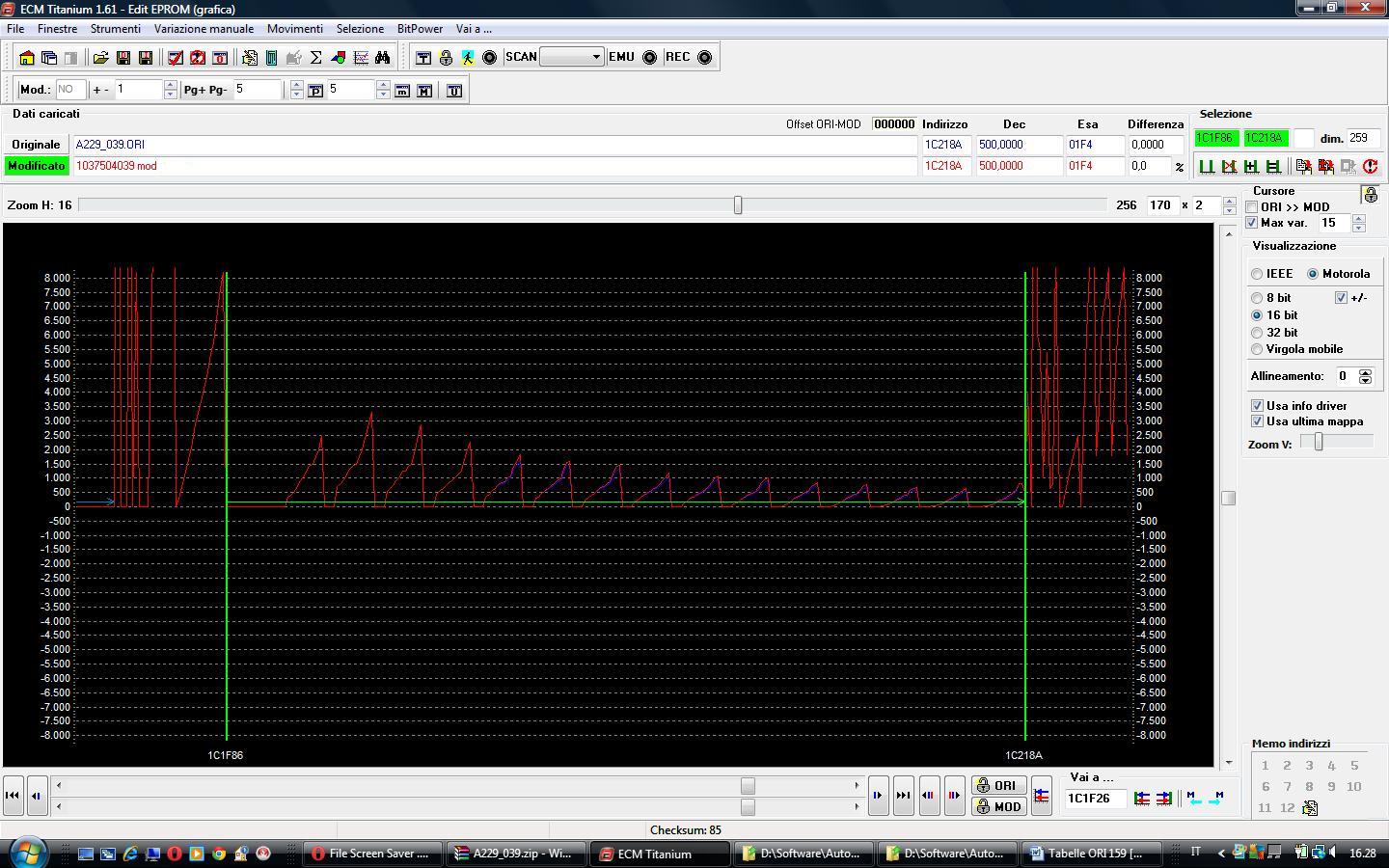

SALVA93 Inviato 6 Aprile 2018 Autore Inviato 6 Aprile 2018 risolto amici... non avevo toccato i tempi iniezione posti dopo le mappe pedale... ho fatto un log ed effettivamente calava la pressione rail dai 3500 giri in poi.. ho aumentato tutto la macchina supera di poco i 250

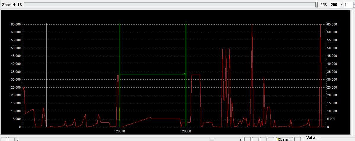

patrickmotors Inviato 6 Aprile 2018 Inviato 6 Aprile 2018 puoi spiegare con uno screen quale mappa tempi hai toccato che ti limitava?
SALVA93 Inviato 7 Aprile 2018 Autore Inviato 7 Aprile 2018 1 ora fa, Errecinque ha scritto: Sta merda di mappa qui? esatto proprio questa ... poi ho alzato la pressione rail perchè calava superati i 3000 giri e ho risolto il problema 1
Errecinque Inviato 7 Aprile 2018 Inviato 7 Aprile 2018 38 minuti fa, SALVA93 ha scritto: esatto proprio questa ... poi ho alzato la pressione rail perchè calava superati i 3000 giri e ho risolto il problema Di Quanto l'hai aumentata?
SALVA93 Inviato 7 Aprile 2018 Autore Inviato 7 Aprile 2018 29 minuti fa, Errecinque ha scritto: Di Quanto l'hai aumentata? portata dai 3000 in si a 16.650
Errecinque Inviato 7 Aprile 2018 Inviato 7 Aprile 2018 10 minuti fa, SALVA93 ha scritto: portata dai 3000 in si a 16.650 Come fai a dire dai 3000 in sù che non ci sono i BP di quella mappa?

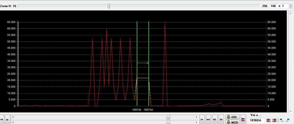

SALVA93 Inviato 26 Aprile 2018 Autore Inviato 26 Aprile 2018 aggiornamenti!!! per chiunque sia interessa la giulietta 140 e 170cv è limitata a 218,5... questo è il relativo limitatore... spero che servirà a qualcuno 2 1
Errecinque Inviato 26 Aprile 2018 Inviato 26 Aprile 2018 49 minuti fa, SALVA93 ha scritto: aggiornamenti!!! per chiunque sia interessa la giulietta 140 e 170cv è limitata a 218,5... questo è il relativo limitatore... spero che servirà a qualcuno Quindi la mappa indicata sopra dopo le pedale non c'entrava nulla?

SALVA93 Inviato 27 Aprile 2018 Autore Inviato 27 Aprile 2018 21 ore fa, Errecinque ha scritto: Quindi la mappa indicata sopra dopo le pedale non c'entrava nulla? si si ho modificato tutto in un unica scrittura ... ma per lo sblocco della velocità deduco sia il limi sopra citato dato che si inchiodava anche in discesa

SALVA93 Inviato 2 Maggio 2018 Autore Inviato 2 Maggio 2018 sapete indicarmi a cosa si riferisce questo limitatore? ho visto incrementi da 5000 a 6000... in alcune mappe anche ad 11000... non capisco la logica... grazie anticipatamente ( incrementi dati ad auto con fap)
SALVA93 Inviato 3 Maggio 2018 Autore Inviato 3 Maggio 2018 Il 30/3/2018 at 12:54 , Tky ha scritto: dubito fortemente che il limite lo hai sui limitatori per marcia.. fai un bel log in terza marcia da 1000rpm al limitatore e vedi cosa non quadra.. sul file dell'alfa romeo mito questo limitatore ECM lo chiama (limitatore velocità f.temp) a cosa fa riferimento? se processi il file con volta per la rimozione fap lo alza al livello 11.000... ma ho visto file con fap originale con incrementi da 6000 a 11000.... a cosa fa riferimento ?
SALVA93 Inviato 3 Maggio 2018 Autore Inviato 3 Maggio 2018 mi correggo... viene chiamato limitatore di coppia f(velocità)
Errecinque Inviato 3 Maggio 2018 Inviato 3 Maggio 2018 È comunque impostato a 500nm ....non serve alzarlo se non chiedi di più
