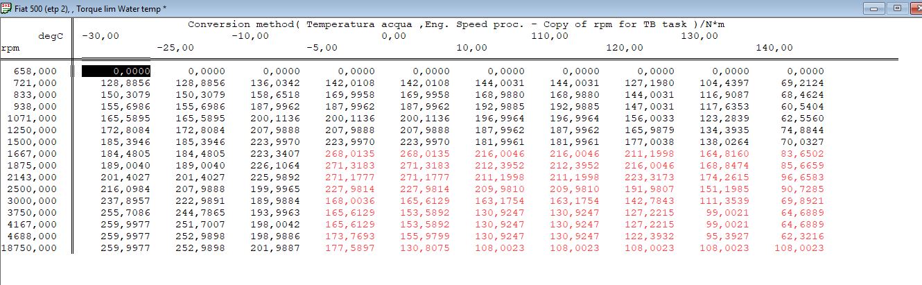

Buongiorno a tutti ragazzi ...e da un po di mesi che smanetto sulla mia macchina a capire il funzionamento di questa ecu...la macchina fuma molto di piu hai bassi giri e in salita... sopratutto la sento andare meglio con poco pedale.... qualcuno puo dirmi se gli incrementi sono stati fatti in modo giusto...  se ce qualcosa che dovrei correggere... grazie in anticipo

Gli ho dato un'occhiata e ci sono vari errorri, un primis ti fuma molto perché non puoi dare 50% ti incremento ai tempi di iniezione (indirizzo 8B0BC) dai max un 15% scalandolo da un 2%.. poi la mappa 84C0C è una hysteresi erg e puoi lasciarla ori, non è un limitatore di coppia..
La mappa pressione rail (8F6A4) non le hai toccate oltre i 1800 giri ed hai dato troppo incremento, stai massimo 4%, abbassa anche il limitatore subito dopo
Ti manca un limitatore coppia in base alla temperatura acqua 90B02
Limitatori coppia 914F8, 9152A

Ciao psim.. ho riguardato la mappa e corretto..x il parz dici in questo modo?

Tempi iniezione perfetti, il turbo non superare i 200 di incremento ( 92020) e fai nella stessa maniera la mappa 92E5C, dopo direi che puoi provarla e vedere come va
Aspetta che ho trovato un altro limitatore gasolio
Modificato da psim
aggiunta
Mappa 91660 limitatore gasolio in base a rpm, dagli 5 numeri in +, (non in %) sono mm3 di gasolio, potrebbe limitare.. se trovo altro ti dico, purtroppo non ho una mappa già testata con cui dirti dove si trovano tutte le varie limitazioni, perciò vanno cercate
La mappa 90B02 non l'hai aumentata nella maniera corretta, aumentala da 1250 rpm in giù e da -30C° fino a 120

0812b4 e 081310 hai 2 limitatori q.carburante da sbloccare
082e38 limit coppia
08f964 limit rail
092e5c una mappa turbo

Uso ecm titanium comunque grazie..appena rientro la faccio... se non chiedo troppo vorrei capire come funziona il parz da dove inizia e dove finisce
